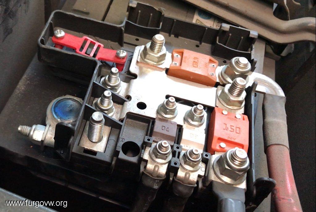

De momento nos liaremos a aislar el interior de la caja de nuestro furgón Jumper 2.2 120cv '07 con Kaiflex de 20mm para techo, 10mm paredes y 6mm suelo.
Creo que a la par iremos metiendo corrugado de 20ø con el cableado y ya conectaremos a la batería agm auxiliar (200A) cuando entienda mejor la instalación del nagares y cuando descubra hacia donde van todos los cables que salen del positivo de la batería del vehículo.
Por cierto, alguien sabe por qué tiene diferentes fusibles de ¿32v? a la salida del positivo de la batería?
Supongo que la tirada de 25mm2 que haga hasta la batería auxiliar (1m calculo) la tendría que hacer desde el agujero que queda libre, no? Y calzarle un fusible de... cuanto?
Corregirme si me equivoco, y si tengo que usar menor sección justificarmelo mucho, que el tema ya me tiene un tanto mareao...
Graciaaaaas!!

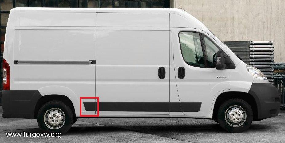

Buenas, ayer aparcando se me enganchó esta moldura con la rueda del coche de detrás y se arrancó de cuajo. Va anclada con unos piquitos de plástico blancos, metidos en la chapa, que se partieron, sabéis cómo se llaman para comprarlos? El embellecedor tiene por dentro unos enganches para estos piquitos que puedo arreglarlos con pegamento.
pronillo
Cita de: lavidaenbroma en Marzo 28, 2018, 08:33:16 am
EN la Fiat bolsita de 10 a 6 euros, se llaman clips o simplemente llamales grapas para la moldura, ellos lo entienden.
Ricardito
se llaman clips de carroceria
