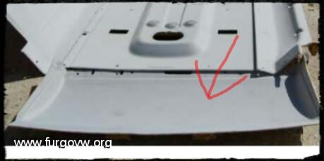

Hola, estoy buscando el techo de la cabina del 2007 en adelante. Lo que busco en concreto es la parte curva de arriba del todo, la que va pegada ya a la chapa en la parte sobre- elevada, de una H2, de una que sea mixta, porque las de carga, o por lo menos la mía, no llevaba nada. ¿Sabéis donde puedo conseguir una o donde puedo encontrar la referencia de esa pieza, para preguntar precio en la Fiat?
Ricardito
Pon una foto del plástico que necesitas, porque a mí me sobra una pieza de cuando compre los tapa pilares

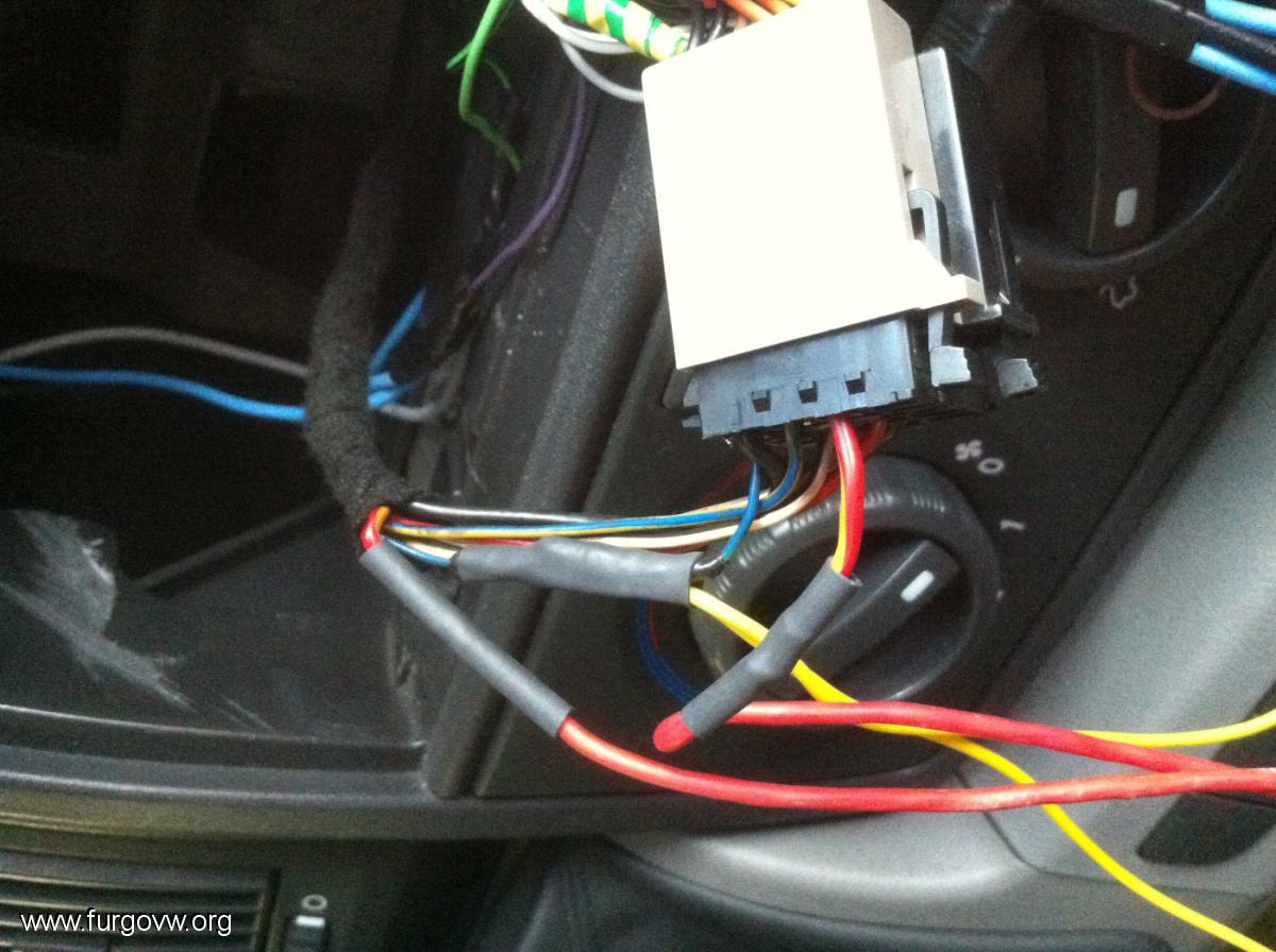

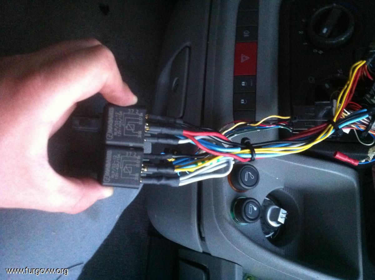

yo lo hice con 2 reles y un interruptor conmuto la linea de +12v y la linea de +contacto del conector de la radio con la linea de +12 secundaria, asi no hay retornos raros ni nada
