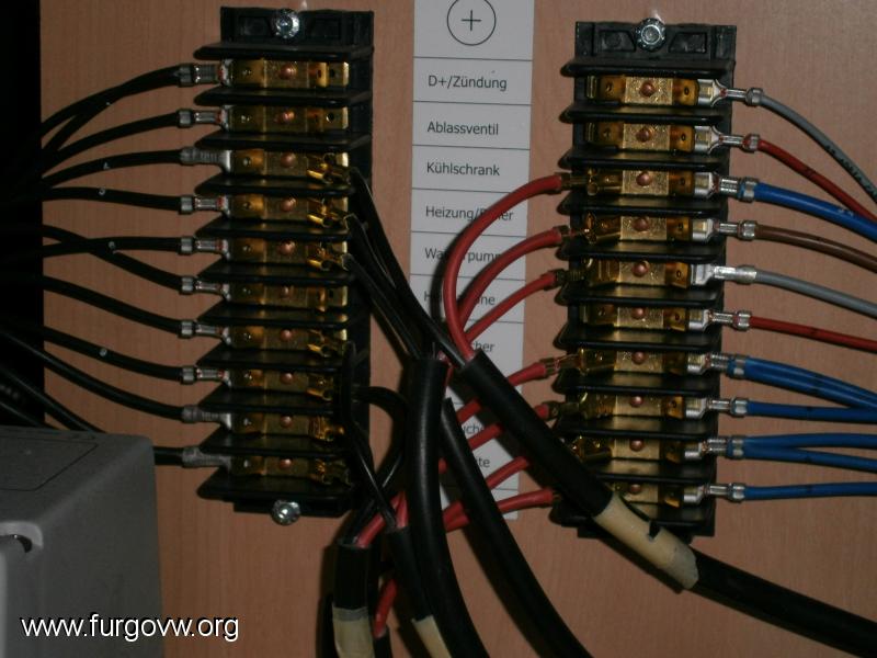

Alguien que entienda un poco de elctricidad, me poria decir donde cojer positivo y negativo, para montar un inversor de 500w,  en una knaus.
Este es el cuadro que tengo...

Cita de: kalle en Junio 07, 2011, 16:21:34 pm
Directamente a la bateria sin pasar por el cuadro eléctrico es la mejor opción!!!
Yo lo he cogido directo a bateria tambien, recomendado por un elictricista.

Cita de: Cantabriavanas en Junio 07, 2011, 17:32:31 pm
Asi es, no solo es la mejor opcion, es la UNICA forma de no salir ardiendo.
Cita de: FOR en Junio 07, 2011, 21:16:04 pm
Cita de: pronillo en Junio 07, 2011, 22:04:39 pm
Vale pues gracias, veo que he hecho bien en preguntar.... porque eso de salir ardiendo, no suena muy bien...
