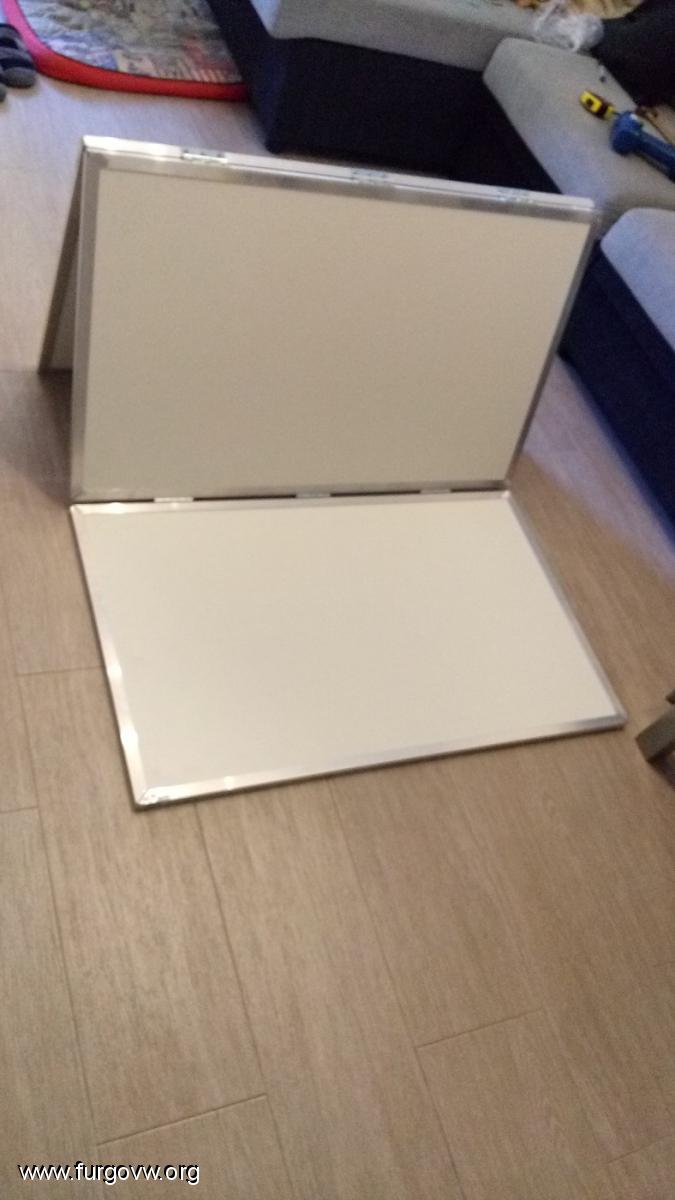

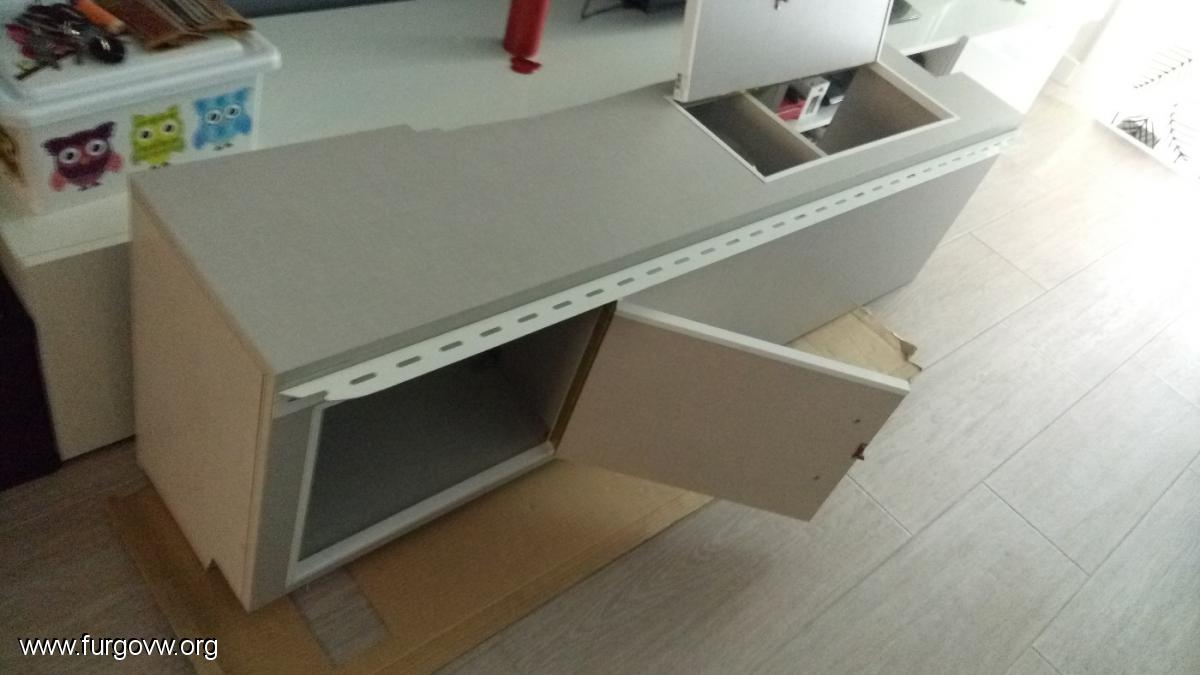

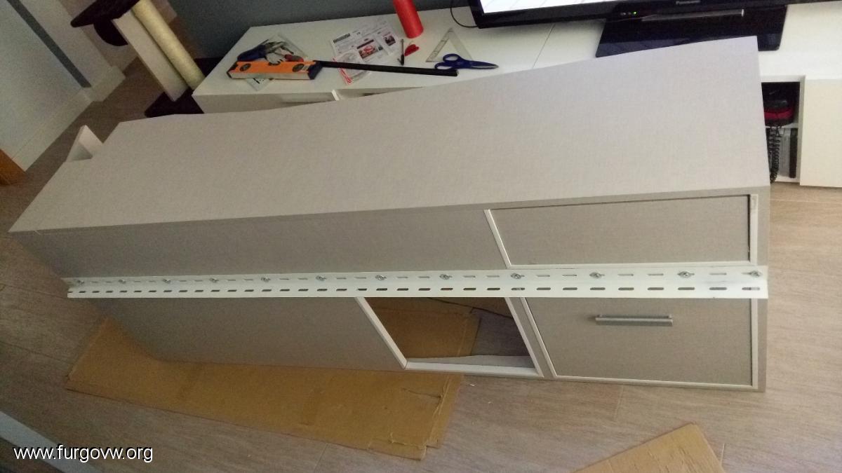

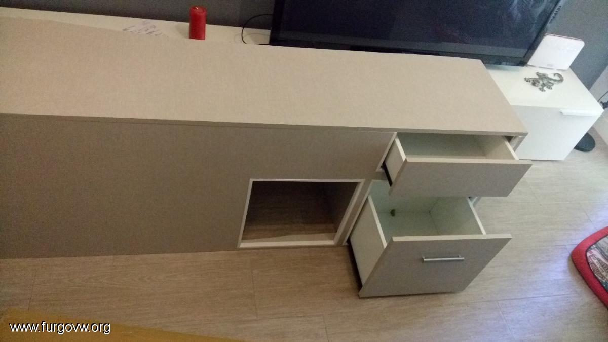

Para continuar, vamos con el módulo dos, será el lateral izquierdo, donde me lié a fabricar cajones artesanales... Madre mía para hacerlos.... con sus guías ,topes, etc.
Planteamiento ya cortado con sus medidas correspondientes.
Probando los cajones
Resultado listo para montar, con su soporte para la cama. Falta la puerta del armario bajo.

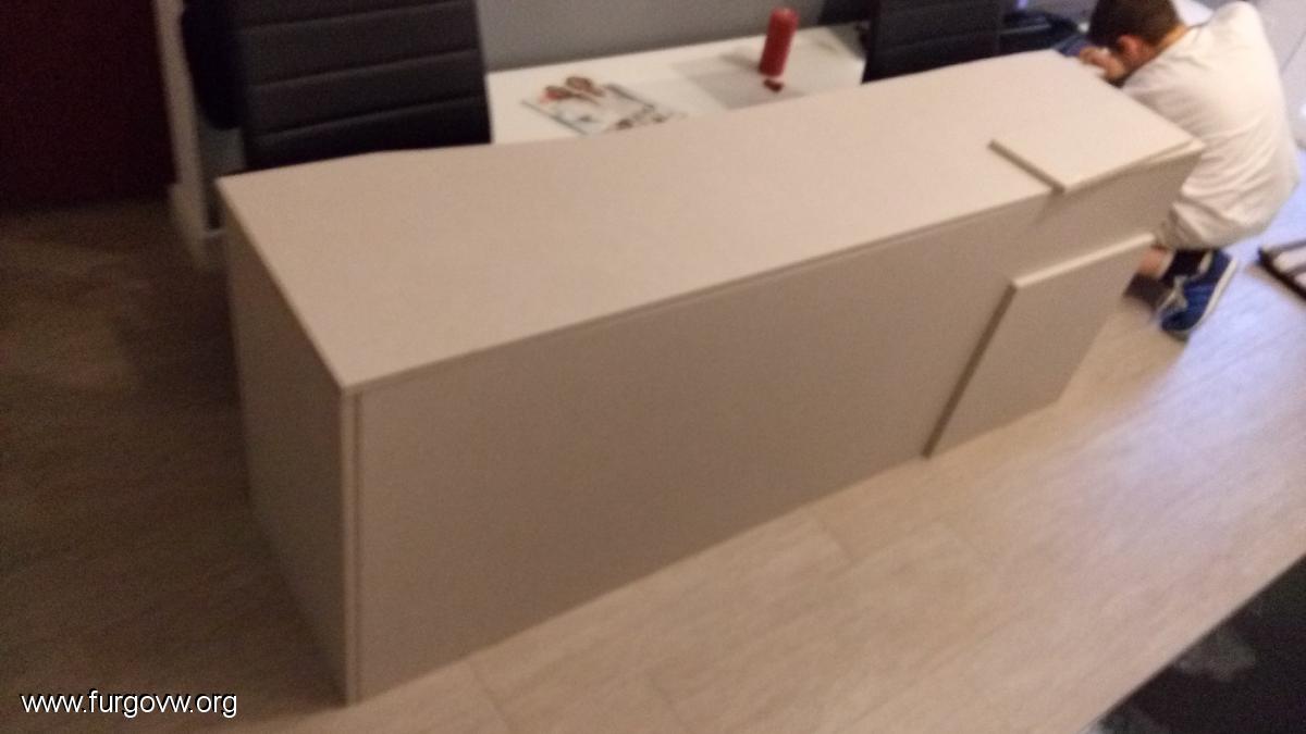

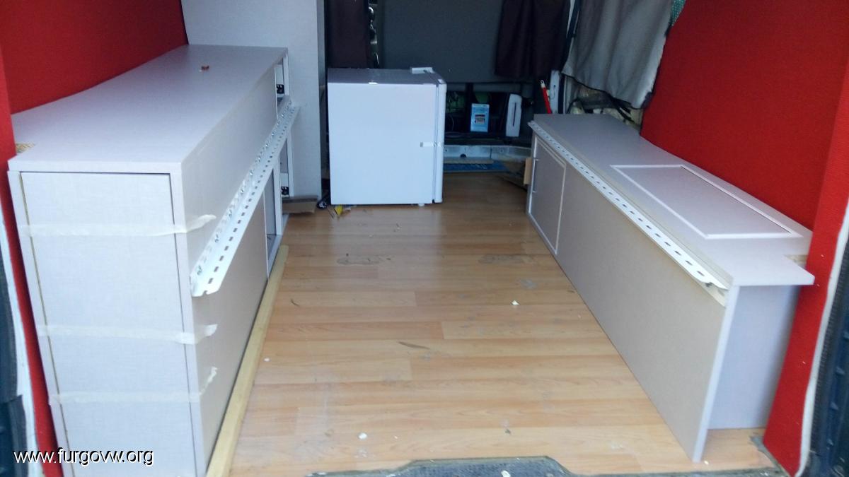

Ahora toca el mueble del lateral derecho. Con presentación de como irá

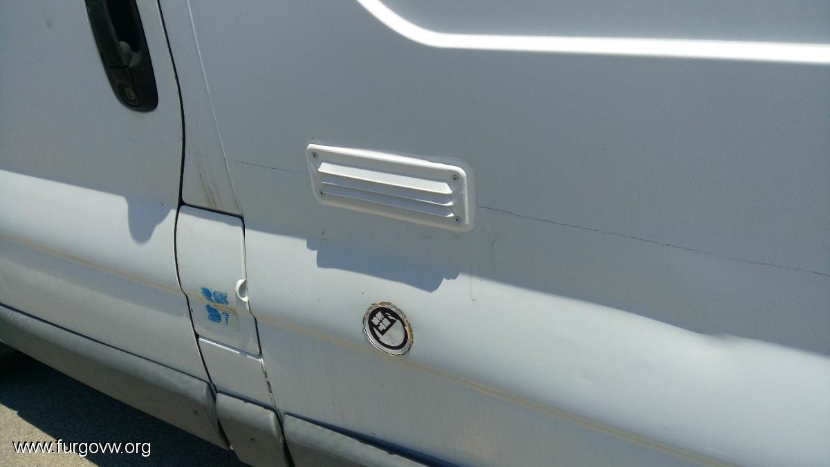

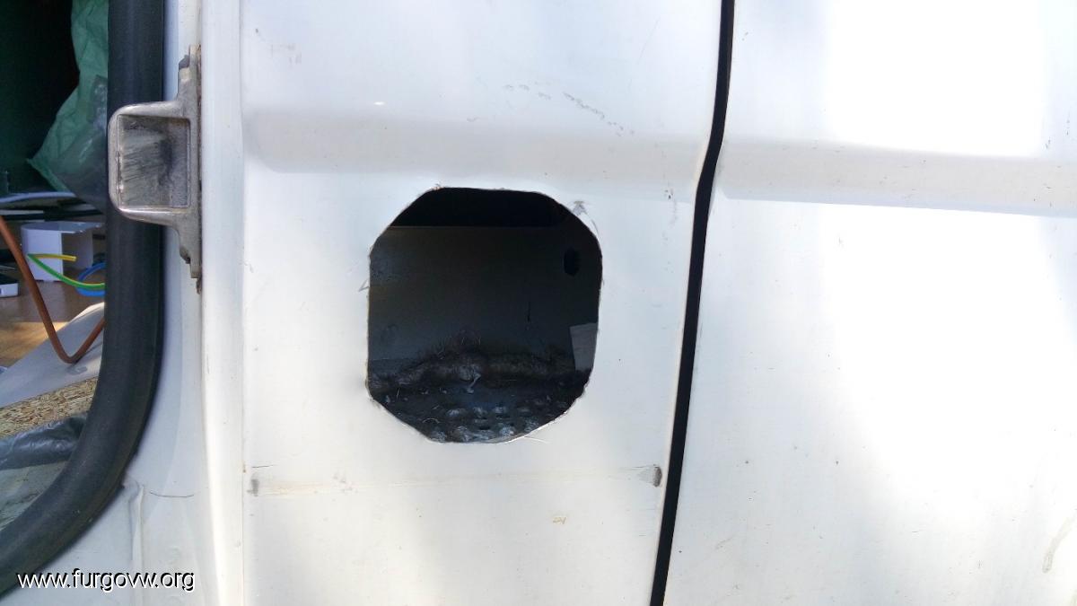

Neptuno_a80

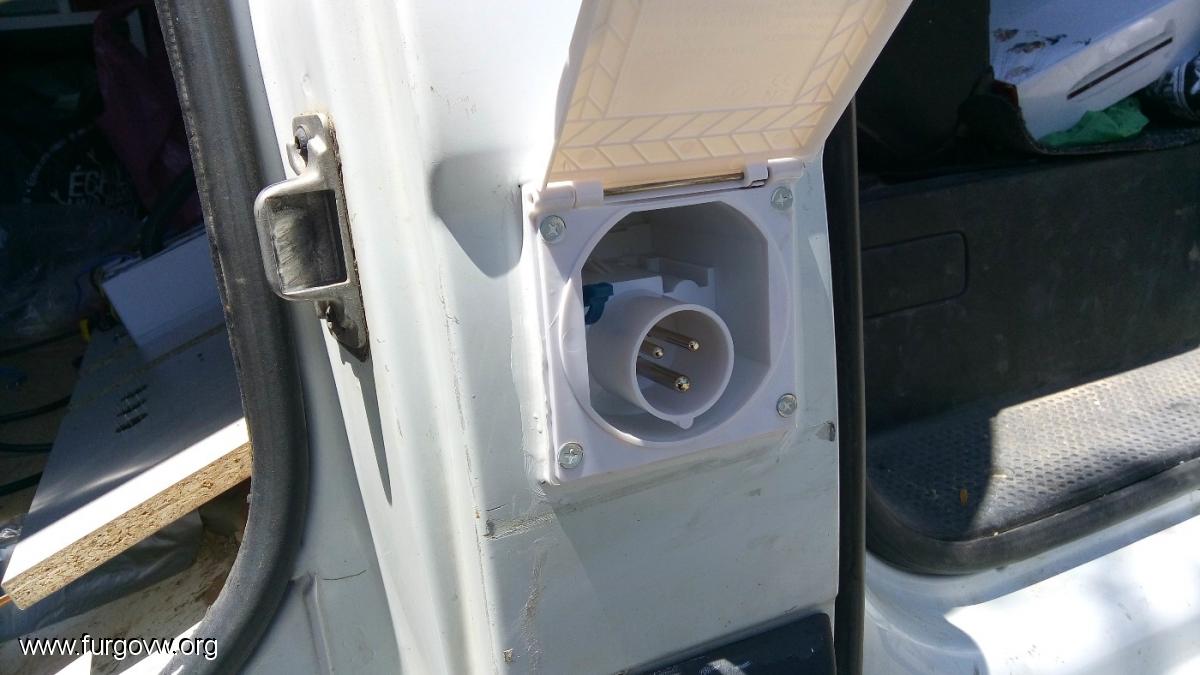

Para variar de tanto mueble, aquí un poco de chapa. Toma 220v externa y ventilación para el compresor de la nevera.

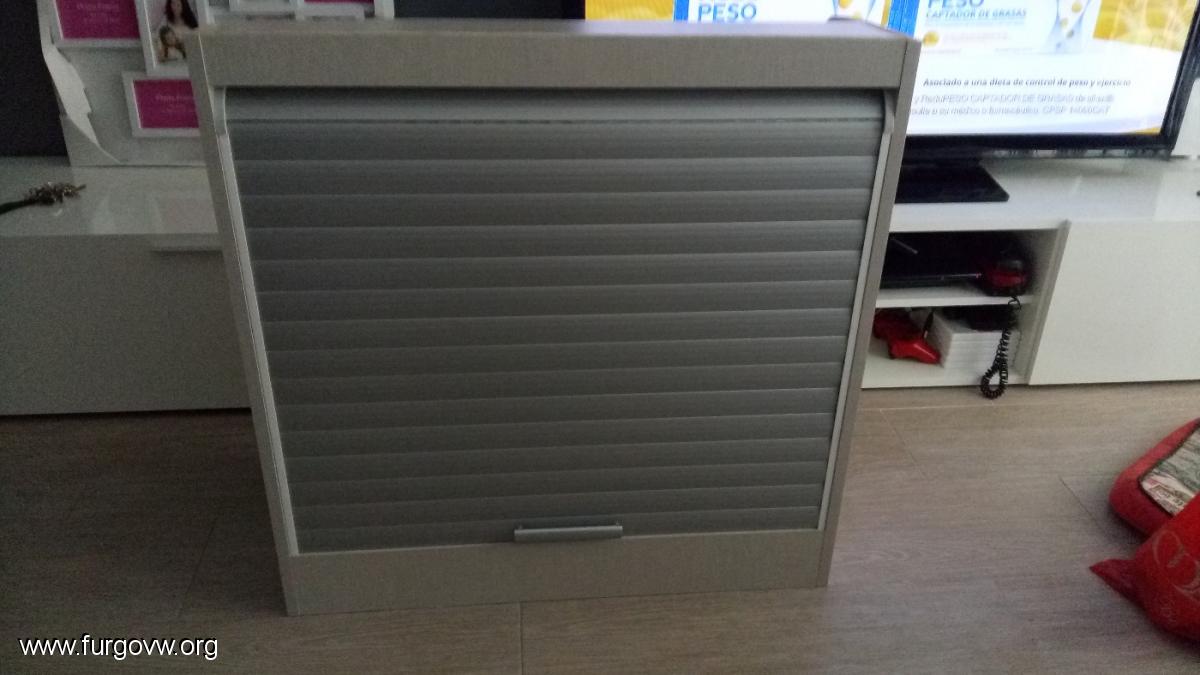

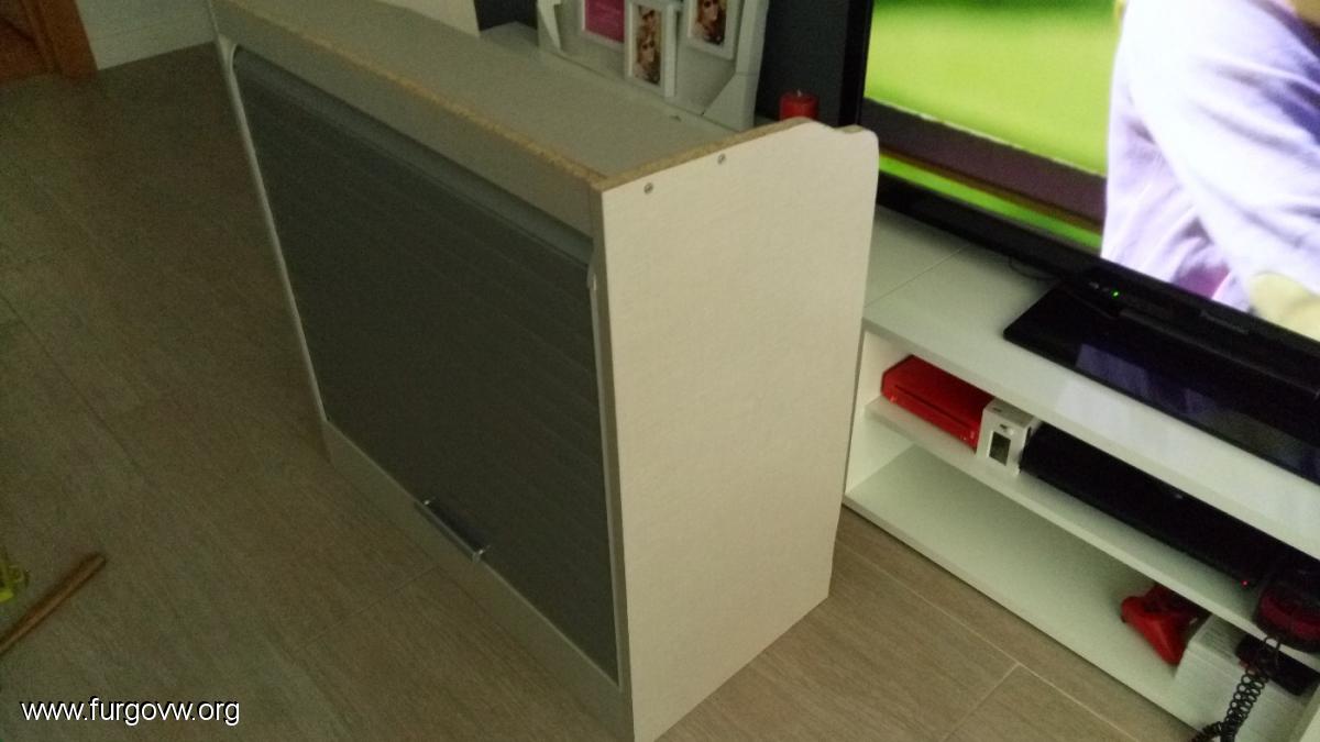

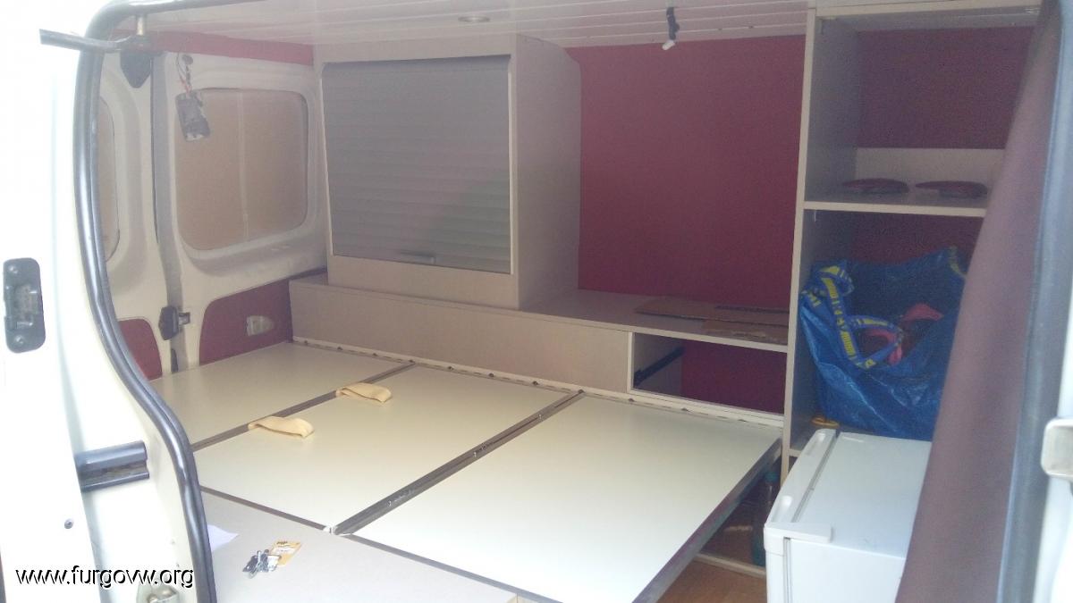

Neptuno_a80
Modulo 4, mueble ropero con persiana.
La persiana la hice con lamas de aluminio de leroy merlín.
Creo que a quedado bastante bien ...

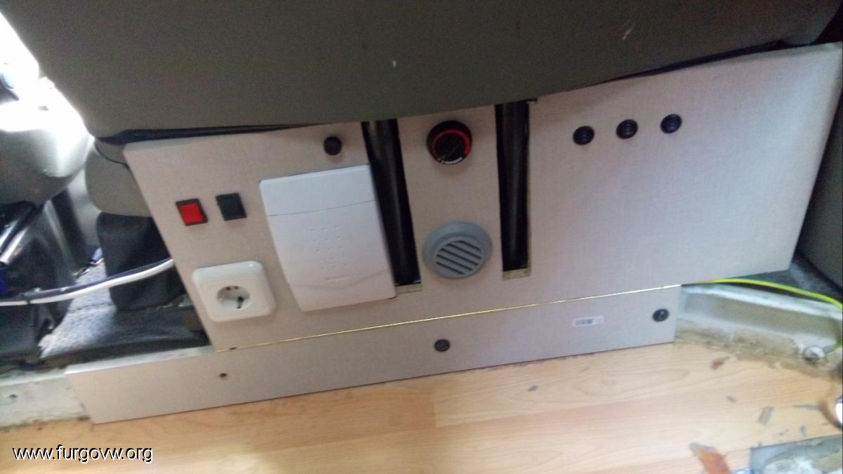

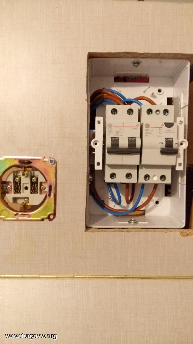

Neptuno_a80
La instalación eléctrica, se basa en una batería de 100 a, un conversor a 220 carbest de 1000w, cargador de baterías, toma triple mechero, varias tomas 220v, diferencial con termostato, toma externa camping, interruptor seleccionador de corriente interna/externa, de iluminación un plafón empotrable pequeño, y una tira de leds.
Hay, y la calefacción estacionaria.
Adjunto foto del panel de control...

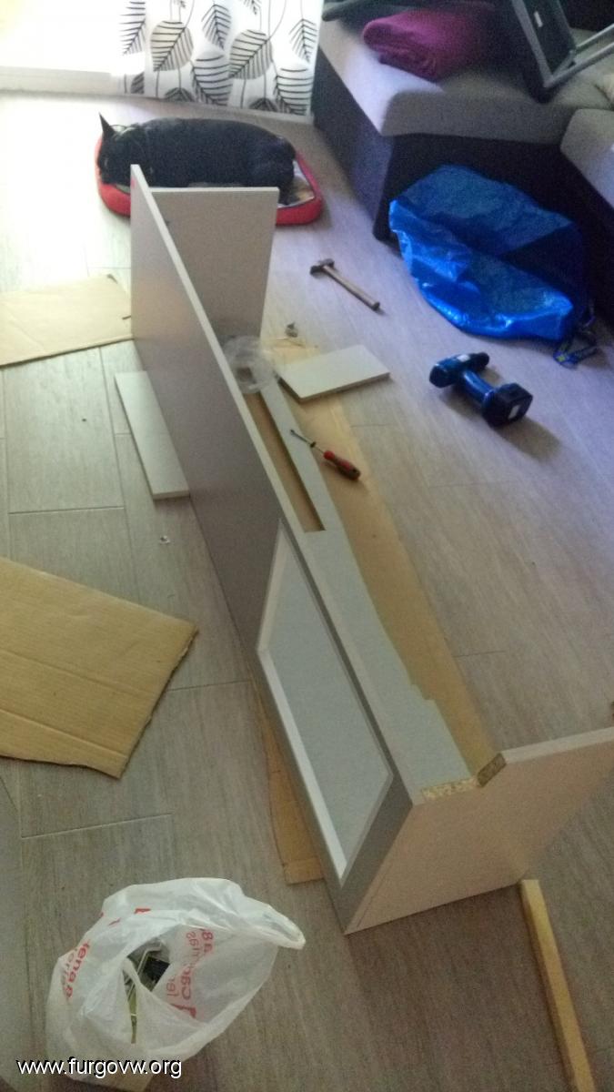

Neptuno_a80
Y ya construyendo el sistema del sofá cama,  y presentándolo en la furgoneta junto con otros muebles...
