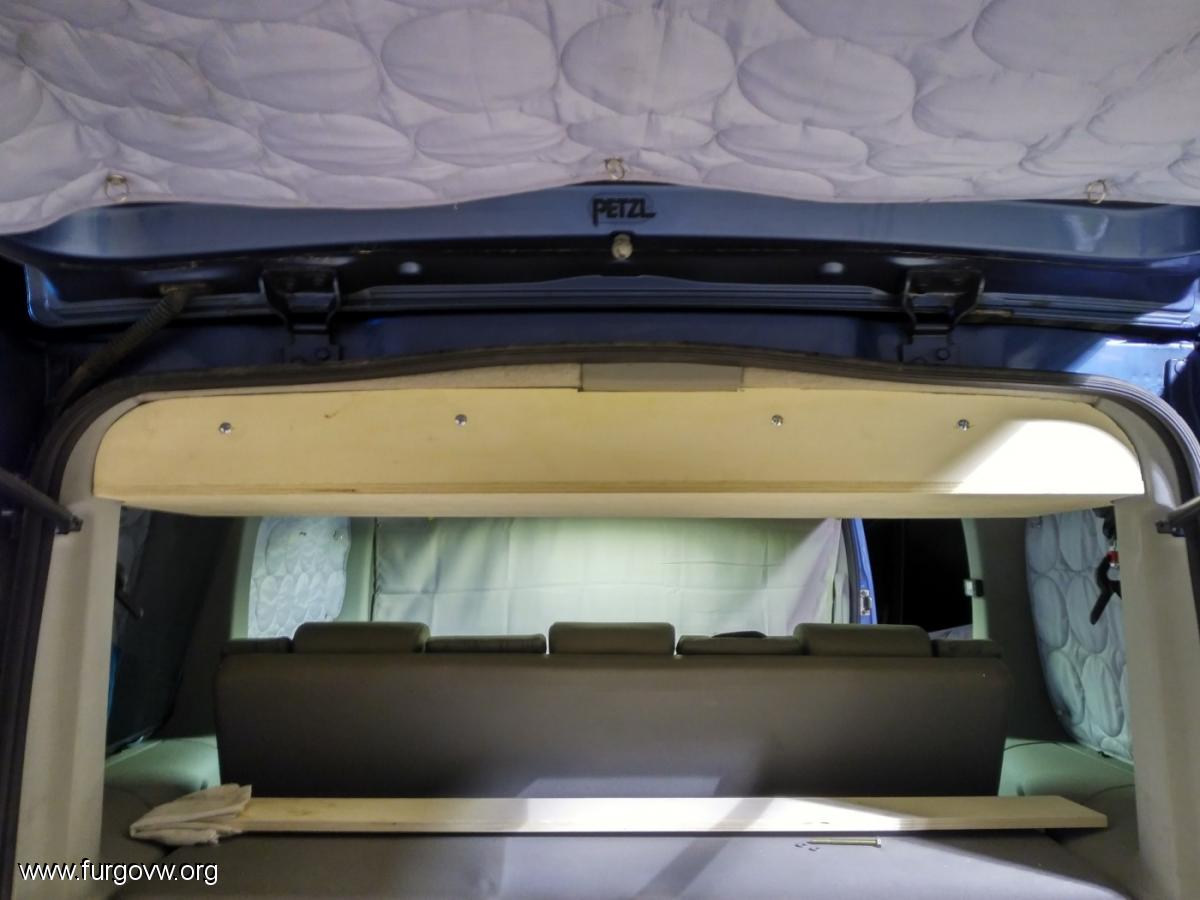

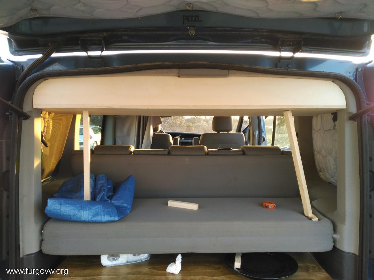

Hoy empece con el mueble de altillo. Algo pequeño y con capacidad suficiente para mi gusto y necesidad.
Ahi va un par de fotos presentandolo en la furgo y que encajaran las curvas. Hice una plantilla con carton de cada curva para asi ir recortandolo y que ajustase al maximo al guarnecido.
Continuará.

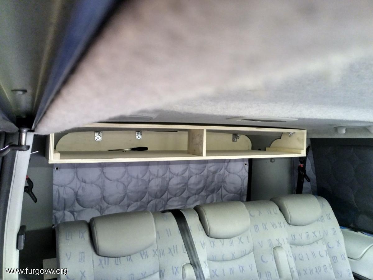

Hola a todos! Sigo con el mueble altillo a ratos cuando puedo. Os enseño unas fotos.

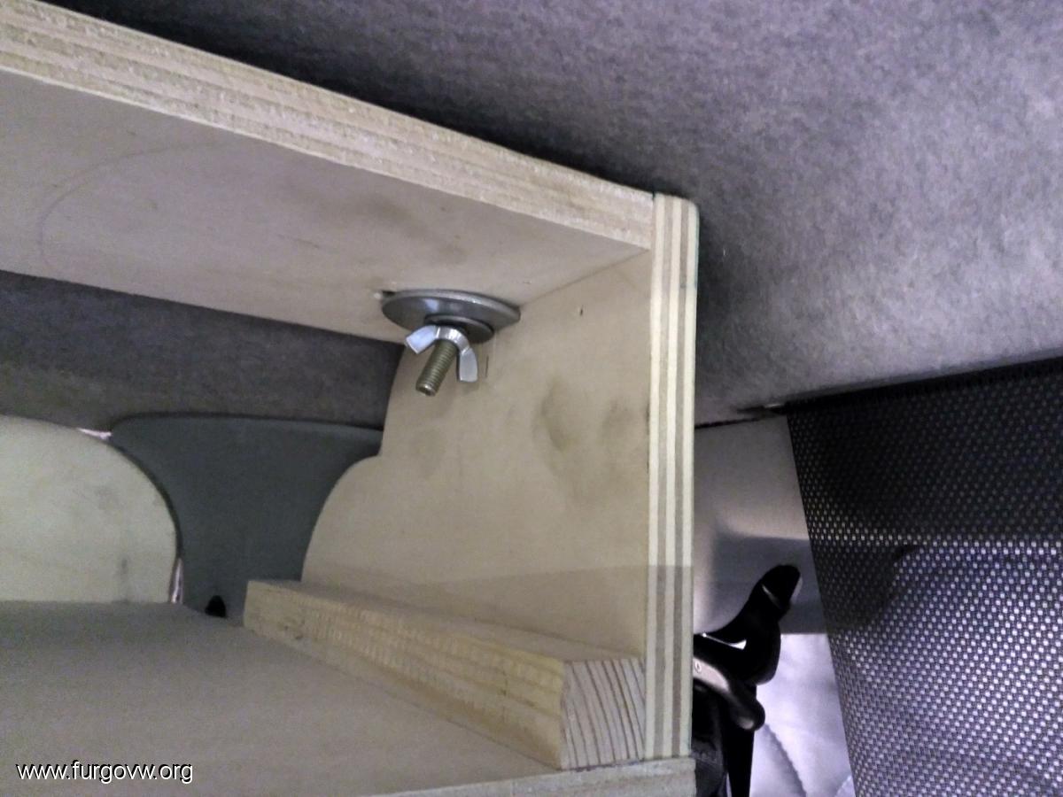

Este es el anclaje delantero un tornillo que simplemente va encastrado en el agujero para poner red de carga que lleva la furgoneta.
Visto desde atras asi queda a la espera de darle color y barniz como el resto de muebles que tengo.
Ahora me falta ponerme con la tapa las 3 bisagras y el cierre de pulsador metalico de color gris.

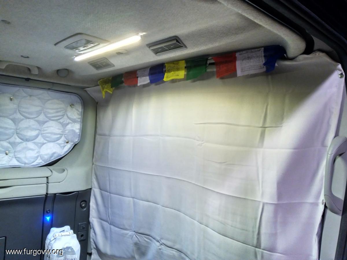

Y en la siguiente foto podreis ver la cortina de color gris del leroy merlin blackout que es opaca al 100%.  Sujeta al techo mediante el correspondiente riel y en ambos laterales de la cortina unos broches para sujetarla al guarnecido y dejar todo bien tapado.

Este es el anclaje delantero un tornillo que simplemente va encastrado en el agujero para poner red de carga que lleva la furgoneta. Los anclajes de atras 4 remaches roscados y 4 tornillos que con la mano apreto y aflojo consiguiendo sacar el mueble sin ninguna herramienta.

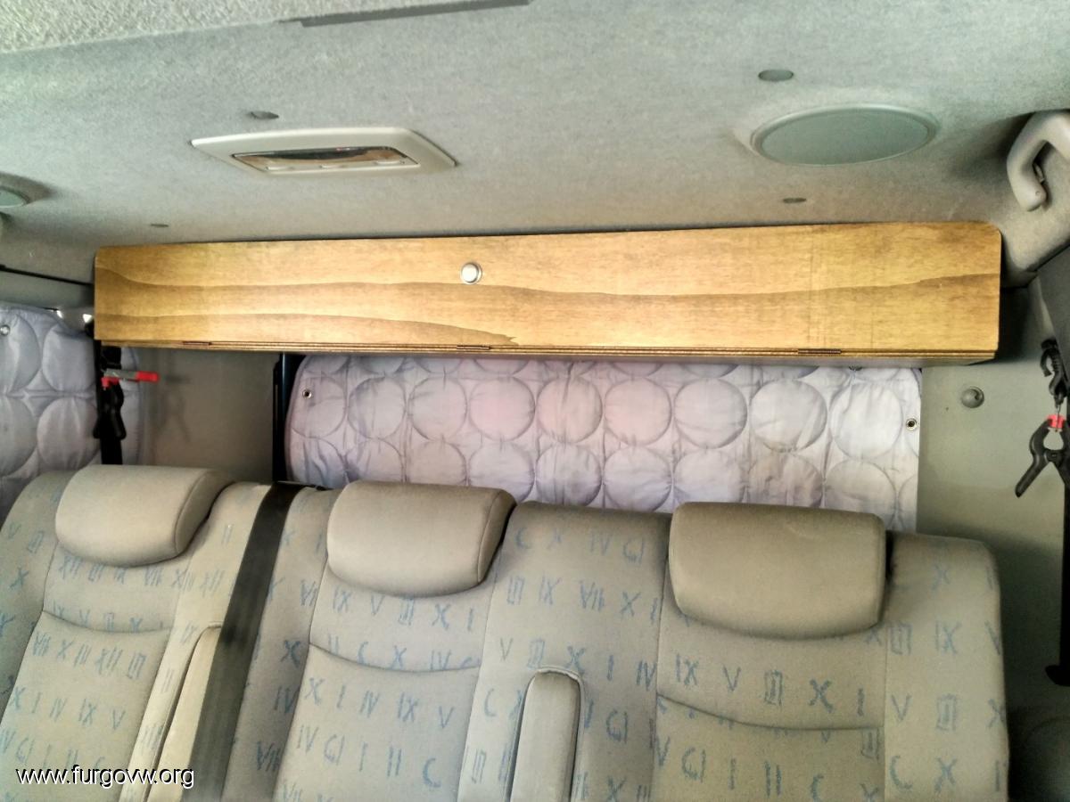

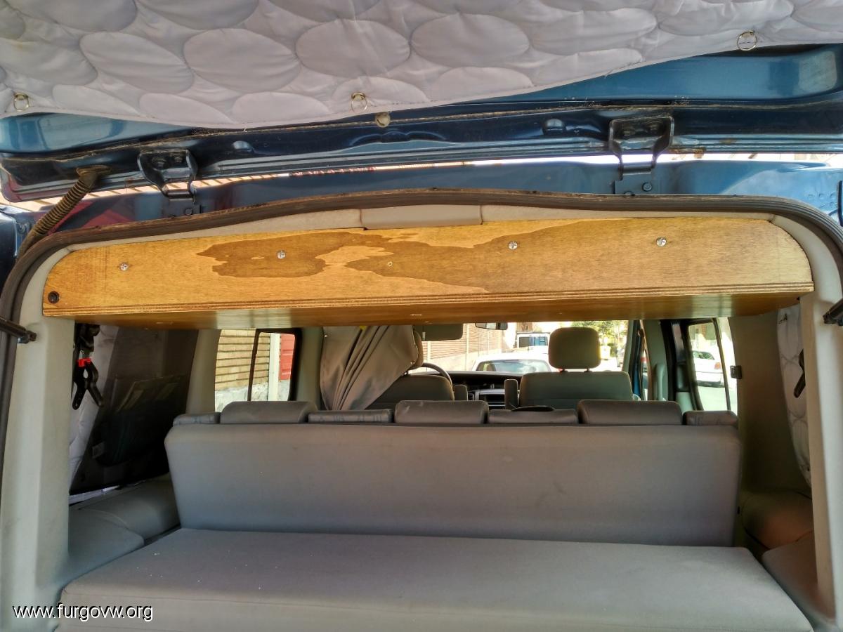

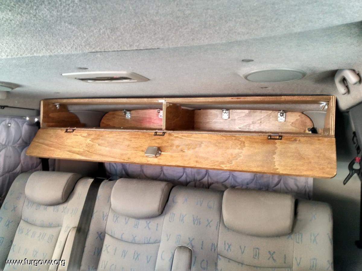

david1061991
Os muestro como queda finalmente colocado:
Me gusta ese toque "rustico" en la madera.
El mueble lo coloco y saco sin necesidad de herramientas en 5 minutos.
joseron84
Buen currooo!!! Tendrias las medidas??? Estaba pensando en algo asi y es perfecto
Enviado desde mi Pixel 2 XL mediante Tapatalk
Alfonso83
QUE BUENO!!!,
me gusta mucho ese cajoncito en el techo, buen trabajo  .palmas

seyah
Cita de: david1061991 en Febrero 17, 2017, 22:43:13 pmEste es el anclaje delantero un tornillo que simplemente va encastrado en el agujero para poner red de carga que lleva la furgoneta.
Buenas,
Soy muy cafre yo como manitas, no acabo de entender como lo has anclado en estos agujeros.
Es un gancho puesto en el agujero y atornillado al mueble? o has soldado el tornillo dentro del agujero que tenemos allí?
Gracias :)
