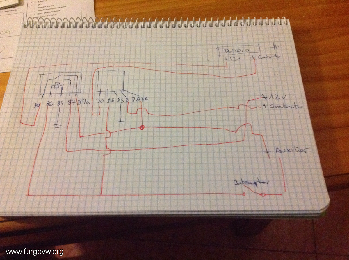

Las radios llevan 2 positivos, el de contacto y el continuo. Yo monte dos reles conmutadores, que los enciendo con un interruptor. Porque me emparanoie con que me iba a hacer retornos raros
Si pones solo una línea a cuál se lo ponéis al amarillo o al rojo o a ambos?
Porque si solo alimentáis la radio con el positivo de contacto sigue chupando de la principal y alreves no se enciende, al que no se le apaga es porque tiene puenteado el positivo de contacto y el continuo.

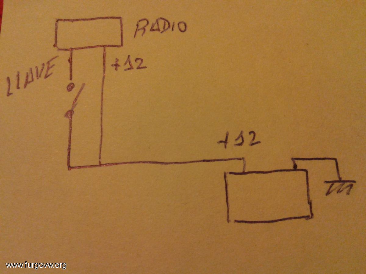

Hola tnttgn, no te rayes con la conexion de la radio, es muy sencillo de hacer, tiras la linea hasta la radio y practicamente en la zona de la radio le colocas un interruptor que hace las veces del contacto, te dejo un dibujo y lo vas a entender perfectamente.
tnttgn
Osea, conmutar para usar cuando me interese usar la segunda bateria?
De ser así, se pondrá a cero cada vez que lo conmute no?
pronillo
Cita de: tnttgn en Febrero 09, 2016, 15:25:06 pm
No, usar siempre la segunda bateria, el positivo 12v fijo le dejas conectado, asi te mantendra las memorias de la radio, y por medio de un interruptor le das 12v, a modo como si fuese el contacto de la llave de arranque, y de esa manera se enciende la radio, pero todo de la segunda bateria, solo tienes que llevar un solo cable hasta la radio, protegido por fusible, y en la zona de la radio le pones el interruptor.
crudy
A ver, quizá os he liado yo con la cosa mía de conmutar... Es cierto que para encender la radio con la bateria auxiliar solo hace falta un cable y luego hacer la unión de los dos positivos que llevan todas las radios. Yo, mi idea, es coger el positivo de memoria siempre de una batería, da igual si es de la de servicio o la auxiliar, puesto que este consumo es mínimo, y luego para alimentación principal, conmutar  con un interruptor, entre la de servicio para uso diario mientras conduzco, o la auxiliar para cuando la voy a usar estando estacionado. De esta forma, por ejemplo, si paro a repostar, se apaga sola la radio y al arrancar, vuelvo a escuchar lo que llevaba. ...ya se, es una pijada jajajaja

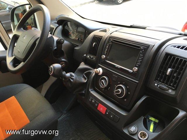

ponzako
Cita de: roper en Febrero 03, 2016, 22:11:02 pm
muy bueno el brico  .palmas
estaría bien que Pronillo lo pusiese en la primera pag. para poder tener lo localizado, con tu permiso claro   ;D
Permiso concedido, jeje, dale Pronillo
ponzako
Cita de: pronillo en Febrero 09, 2016, 15:55:10 pm
Eso es, yo la tengo como dice Pronillo,fijaros en el interruptor que tengo al lado de los antiniebla,es el que corta la corriente de la radio de la bateria auxiliar.
