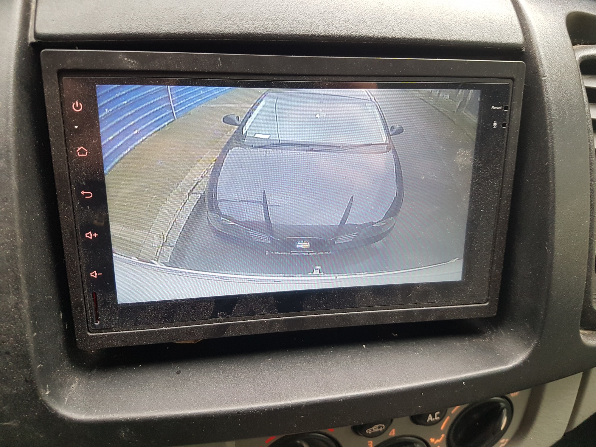

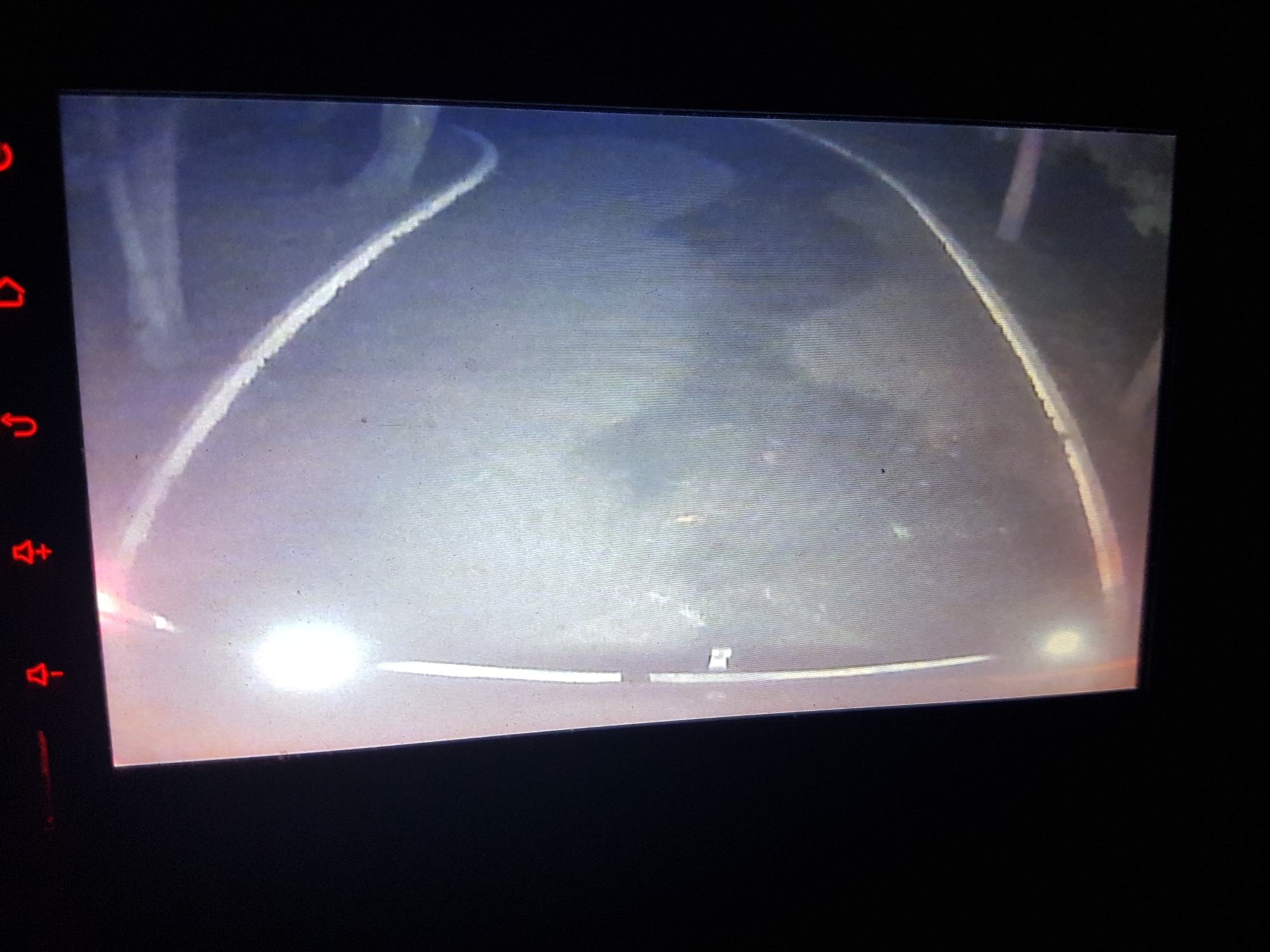

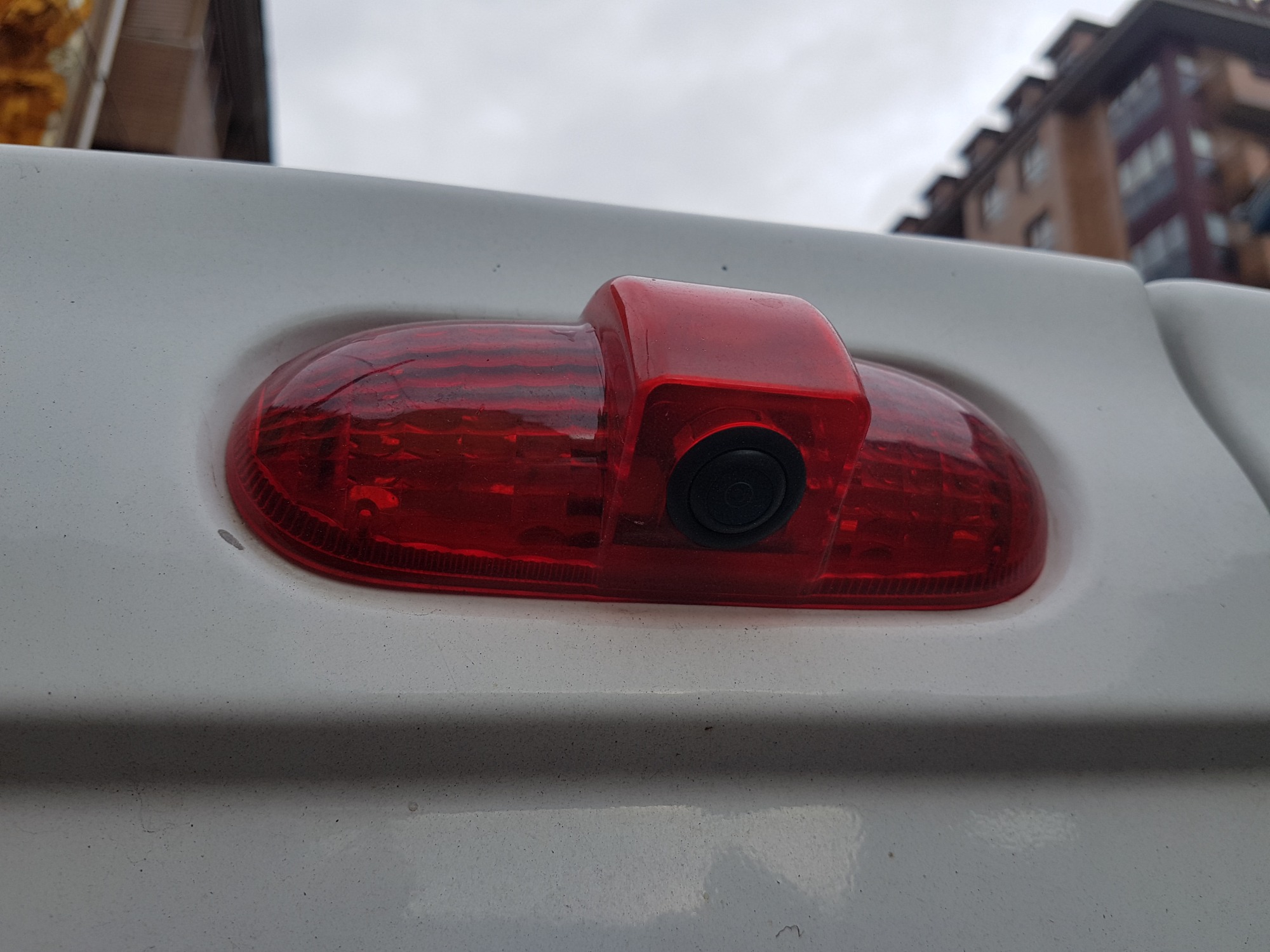

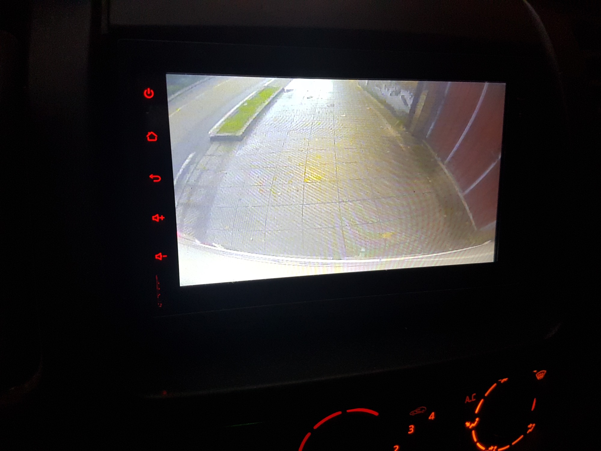

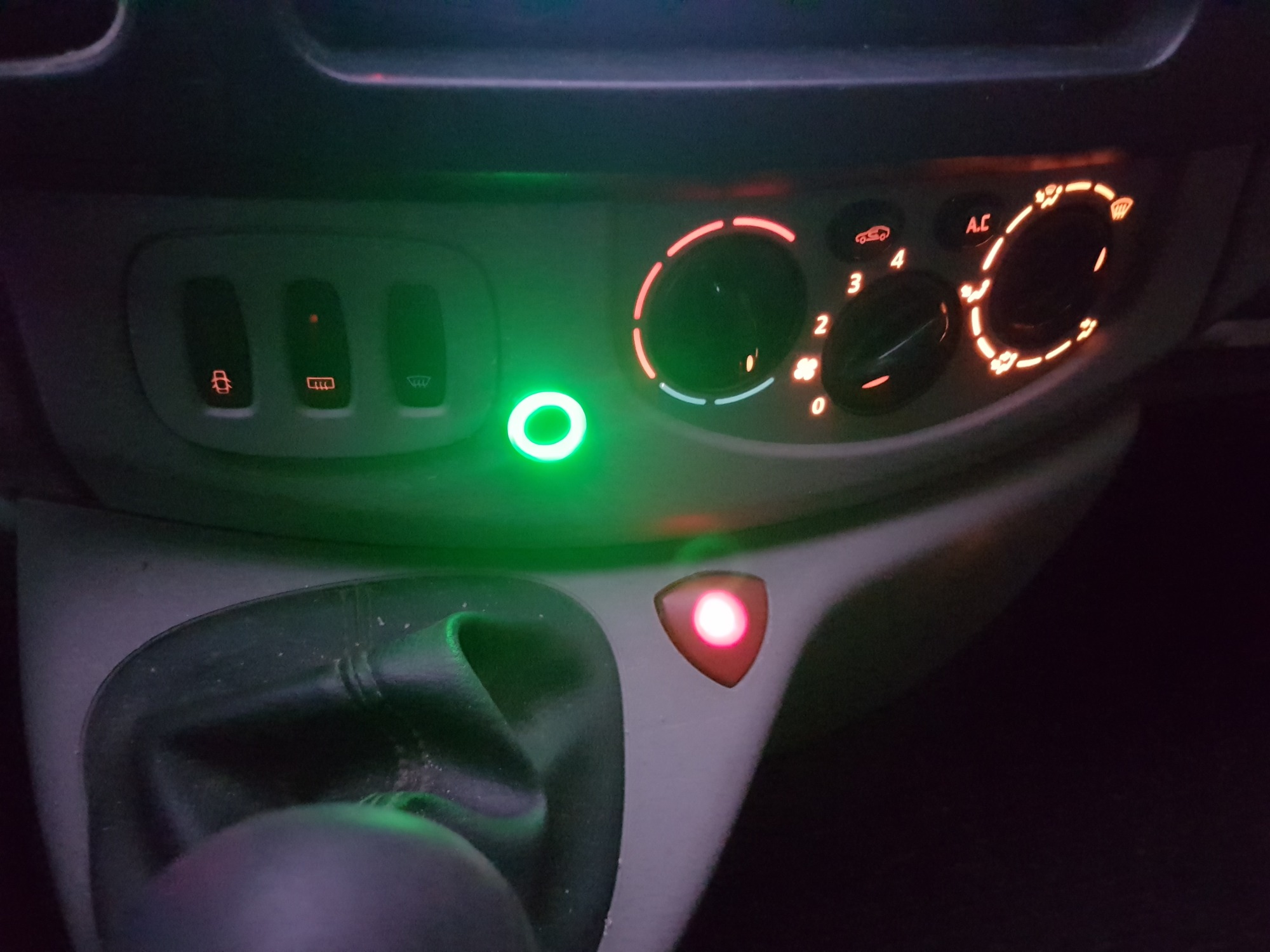

hola de nuevo josercha,queria compartir con vosotros lo de la camara por si a alguno le puede interesar,yo antes llevaba una de esas que va en la placa de la matricula,pero dejo de funcionar y le puse esta que es una pasada y tienes una precision con ella a la hora de aparcar muy grande ya que no solo ves la bola si no que abarca toda la defensa trasera.
a mi me gusta mas llevar la camara con interruptor por que asi puedes ponerla yendo en marcha o cuando tu quieras.a ver si este finde puedo al menos intentar o volver a comprobar las conexiones de lo de los mandos al volante y ya subo unas fotos

Josercha
Caramba!!!
Qué bien se ve.!! Dime dónde has pillado esa luz trasera, que me animo y la pongo, tengo sensores, pero no es lo mismo, a veces, te entran dudas, con eso, no.

la camara como casi todo es de aliexpres aqui te pongo el enlace,y ademas bajo de precio por que a mi costo algo mas de 60 euros y ahora esta a 48.88 euros
https://es.aliexpress.com/item/32948562671.html?spm=a2g0s.9042311.0.0.274263c0opw5Wr
si tienes alguna duda a la hora de instalarla me lo dices que te echo una mano,yo el interruptor que le puse es la luz verde que se ve en redondo,los hay mas baratos pero estos son cojonudos por que tienen buen tamaño y el conexionado es facil,si no la camara ya viene preparada para que la conectes a la luz de marcha atras,aunque insisto,para mi mejor con interruptor,si lo compras tienes que mirar que no sea de los momentaneos por que esos tienes que mantener pulsado,yo lo puse de los que quedan pa dentro una vez que lo calcas,te pongo el enlace de los interruptores por si acaso,los hay mas pequeños si quieres,pero son mas incomodos a la hora de conexionarlos,ahi va el enlace:
https://es.aliexpress.com/item/33055445497.html?spm=a2g0s.9042311.0.0.52c963c0iMX6Nk
la camara solo tiene una cosa mala,que al ser de china no trae las letras de la UE,pero yo en mi caso ya pase 2 ITVS y las pase sin problema,es mas en la ultima el tio me lo dijo que no tenia las letras pero me la paso igual,yo por si acaso me quede con el piloto original y si un dia me dieran problemas en la itv se cambia en 2 minutos mas o menos,
y ya viste que puse fotos de dia de noche cerrada y aparcando,

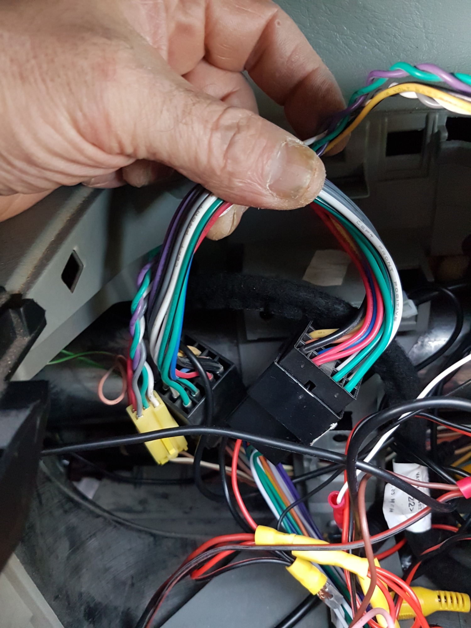

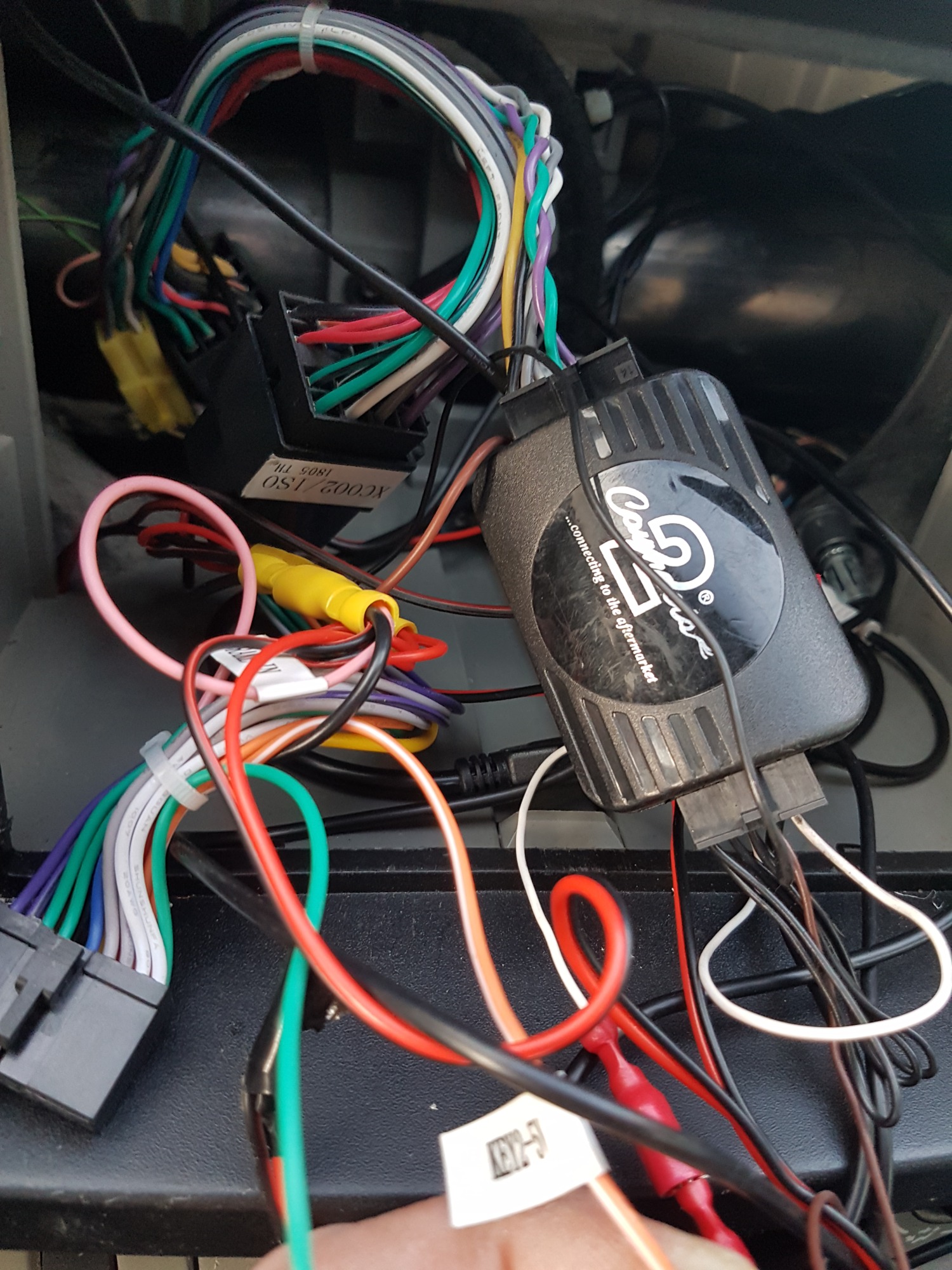

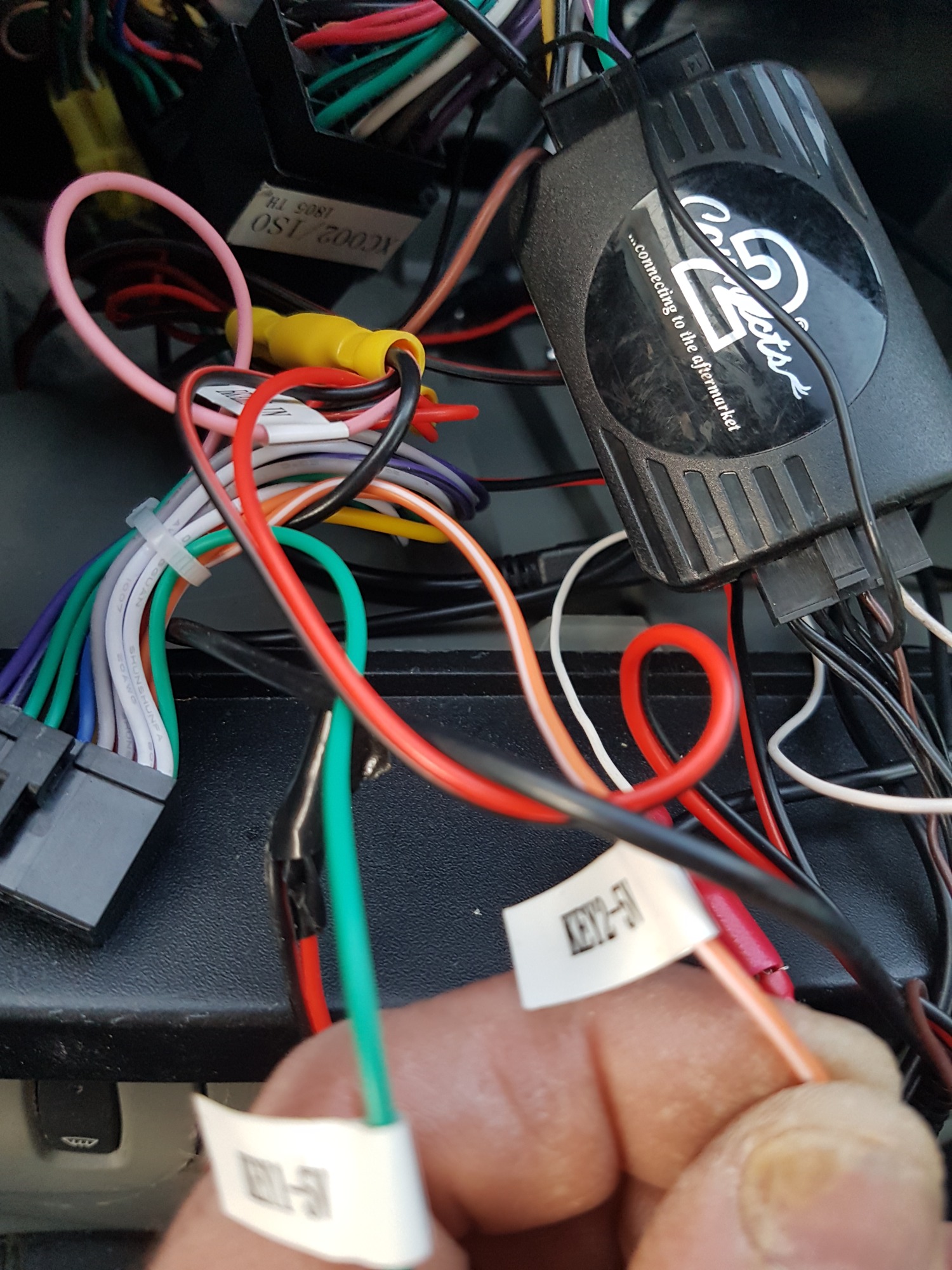

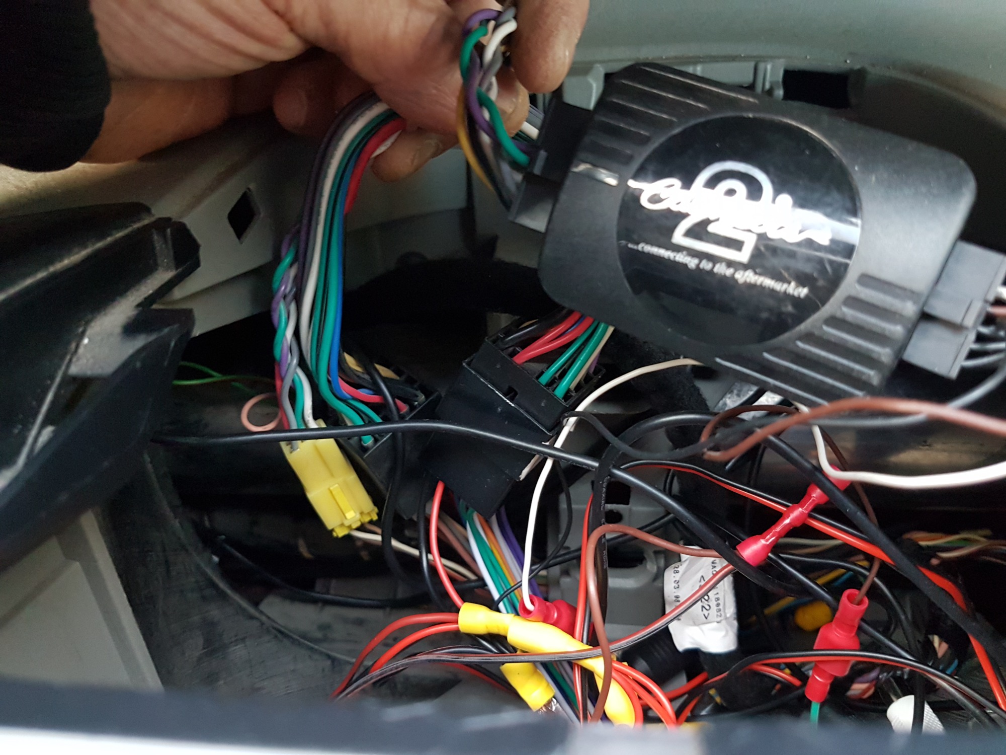

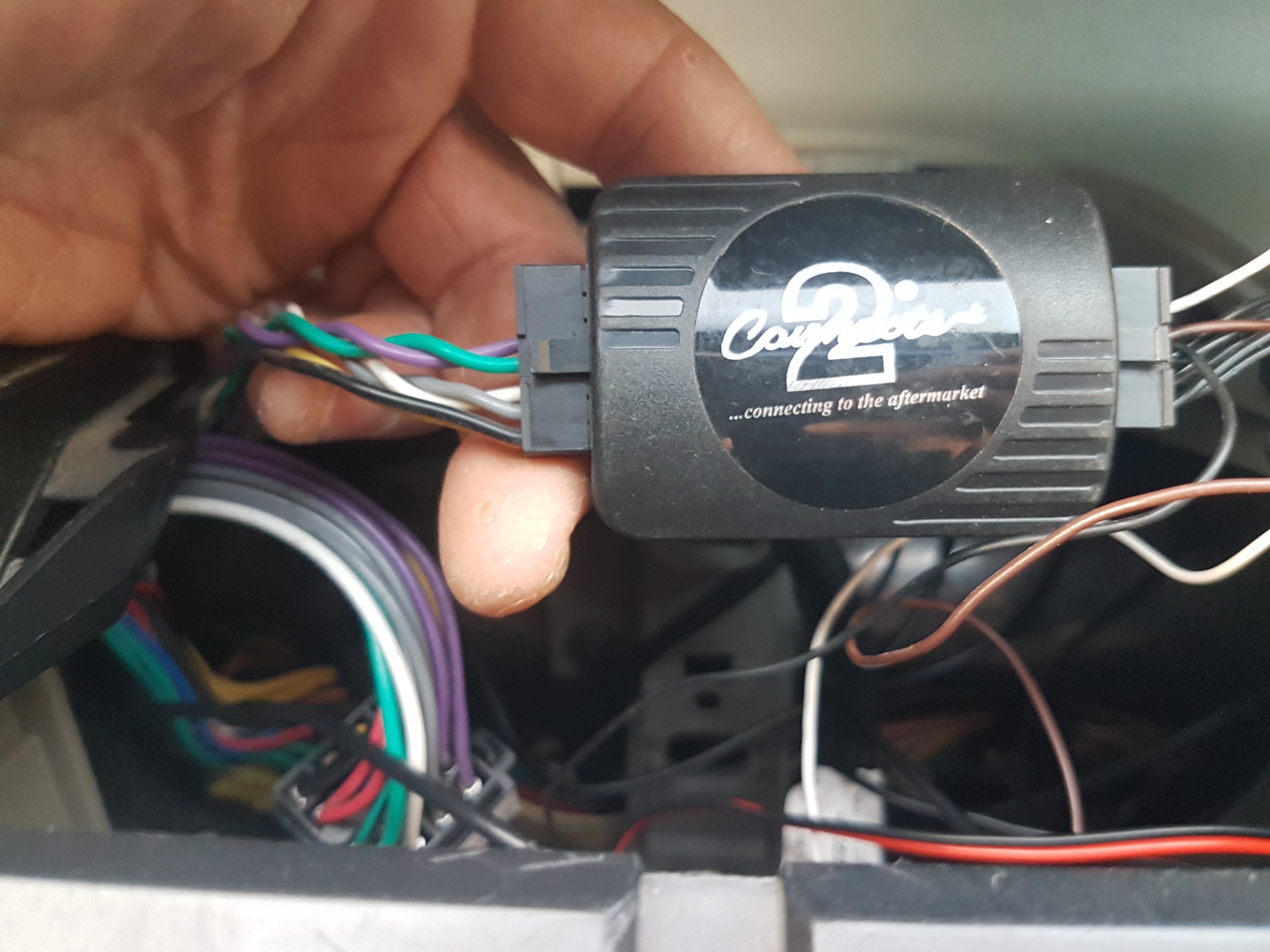

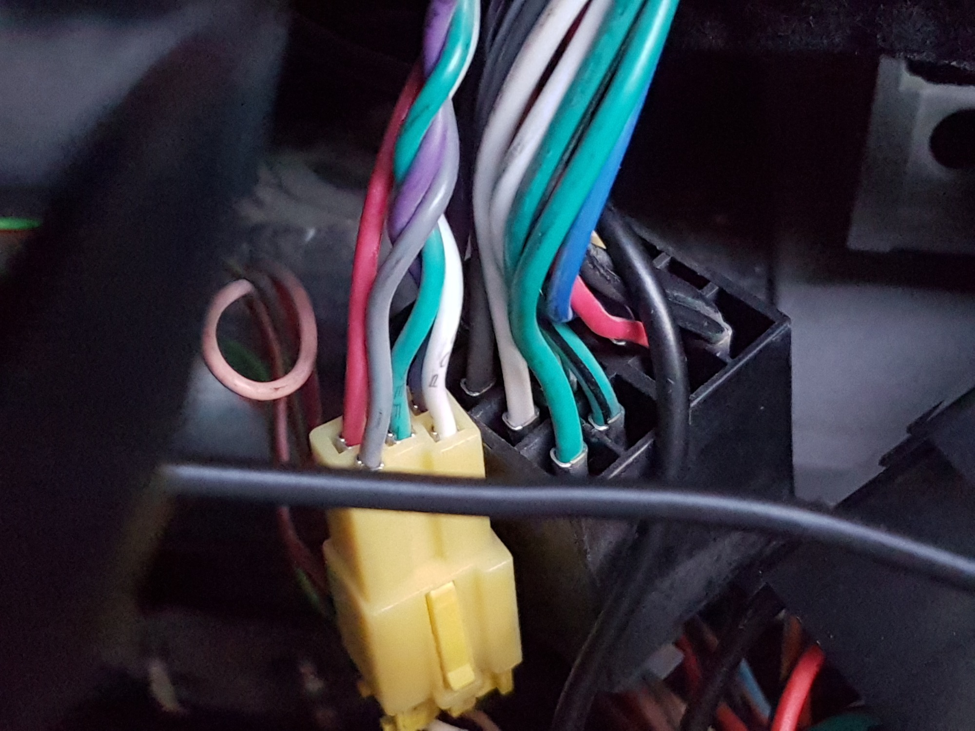

hola de nuevo,el caso es que ayer saque un ratin y aproveche para desmontar la radio de nuevo y comprobar que las conexiones estuvieran bien,pero la verdad que lo vi todo correcto y estaba todo bien conexionado como tiene que ser,no se que sera pero como habia quedado en enseñarte lo del interface especifico que hay para estas cosas ahi te pongo las fotos,me costo 90 euros en alemania y no solo viene el interface,si no que viene todo el cable iso pero incorporando el mazo de cables que se conecta a los mandos del volante de la radio,que es el conector amarillo(el que se ve en la 4ª foto).tambien decir que en la radio anterior para que funcionaran los mandos del volante debe de estar conectado tb la pantalla original que marca la hora,temperatura exterior y las cosas de la radio original,cosa que actualmente la tengo conectada pero escondida hasta que ubique un buen sitio para ponerla curiosa,asi que ahi van las fotos,un saludo josercha!!!!!

Muy buenas.
Lo estoy mirándo en el móvil y me está asustando tanto cable.
Hemos sido tios y no he mirado nada. Espero verlo mejor en el ordenador.
Ya te comentaré lo que vea.

si era mas que nada por que vieras tu como es el adaptador,pero poco puedo hacer si estan bien las conexiones y no funcionan,lo unico que se me ocurrio hacer escribiendote el mensaje es desconectar la pantalla a ver si sin la pantalla funciona,pero no se......
