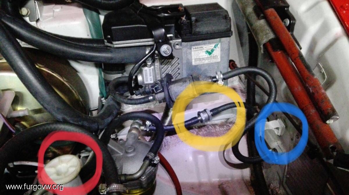

Hace unos meses colocamos la calefacción webasto para el motor (hay fotos en este post). La utilizamos mucho en el invierno..hemos mejorado la instalación poniendo una válvula anti retorno (círculo amarillo de la imagen), una válvula o bomba de inyección manual (en rojo), para eliminar el aire en caso de quedarnos sin gasoil y un filtro de gasoil para la calefacción (en azul)
Aupi! estuve cotilleando la instalación que habías preparado ahí porque ya sabes que ando metido en faena con una igual
Lo que vi en su momento es que, cogiendo ahí la admisión de Gasoil para el Hydronic, lo normal es que te vacíe el filtro y luego cueste arrancar o en su defecto, una vez agotado el gasoil del bote, el hidronic se pare.
En teoría ahí también "engancha" directamente al depósito pero siempre cogerá de donde más fácil le resulte y creo que puede suceder lo que comento...
No sé si lo habéis llegado a poner tantas horas como para que se vacíe el bote y se pare el hydronic o ha sucedido sin daros cuenta
Ese es el "razonamiento" que hice al verlo mientras analizaba la Iveco aquí cuando llegó y planeaba como iría todo... no sé si estaré equivocado, por eso os lo consulto

Hola Eneko.
No se nos ha planteado ese problema, no te puedo ayudar sobre lo que citas, no tengo conocimientos sobre ello. Se que se instalan estas válvulas anti-retorno para que el motor, una vez arrancado siga el "camino" adecuado el tema del gasoil.  La calefacción no la ponemos mucho, ya que hace demasiado calor de dentro de la "vivienda". La del motor, Tino la conecta unos minutos y así al arrancar, el motor ya está caliente o como poco templado.
