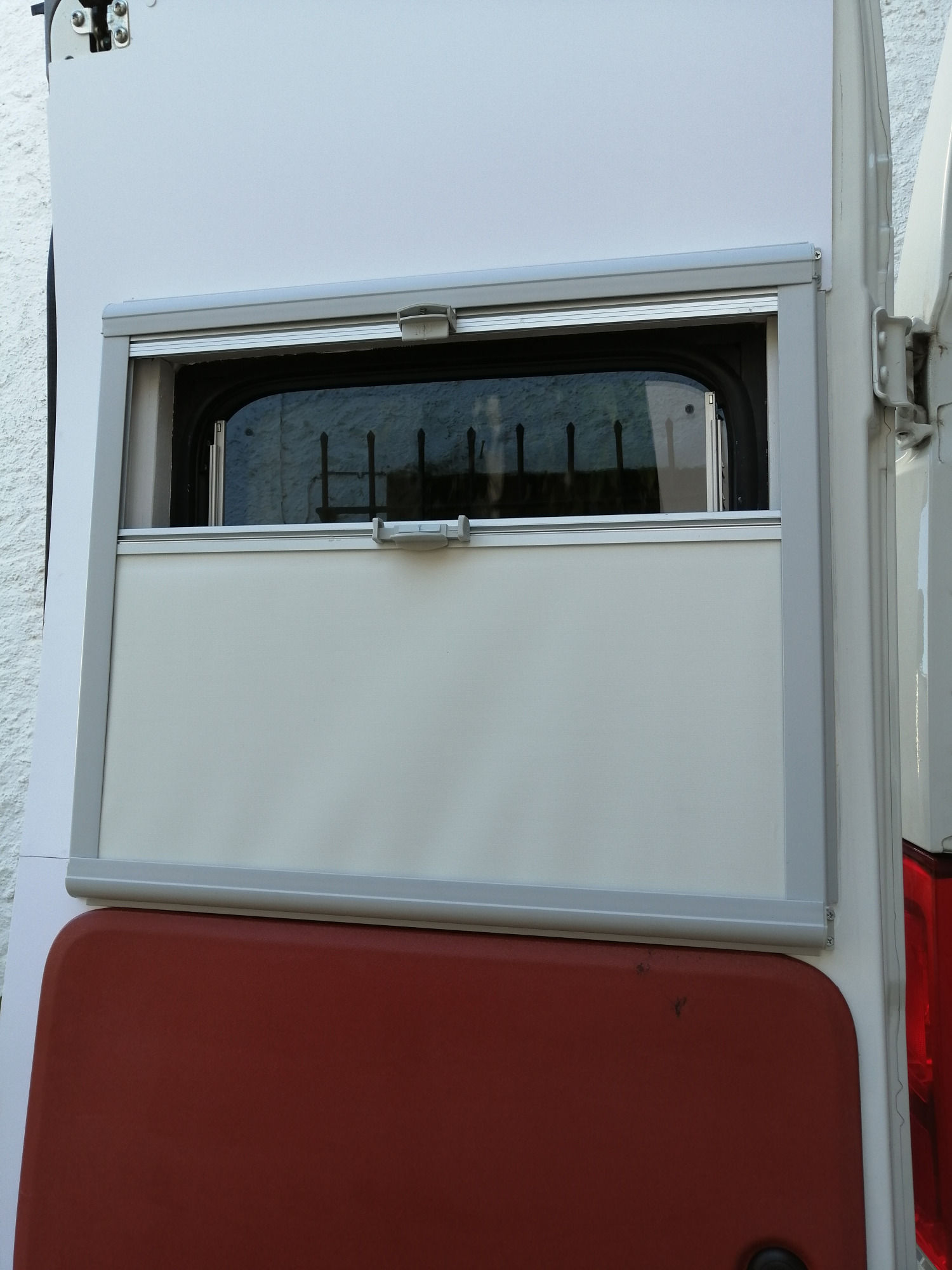

Ahora que estás en danza, mejor que invirtieras el casete de la ventana... a poco que la uses verás la conveniencia.
jimymax
Cita de: nico091 en Julio 01, 2020, 11:55:51 amAhora que estás en danza, mejor que invirtieras el casete de la ventana... a poco que la uses verás la conveniencia.
Gracias por avisar, así lo haré aprovechando que lo tengo que desmontar para rematar por dentro, no hay problema ya que las fijaciones van en el mismo sitio.
HECHO

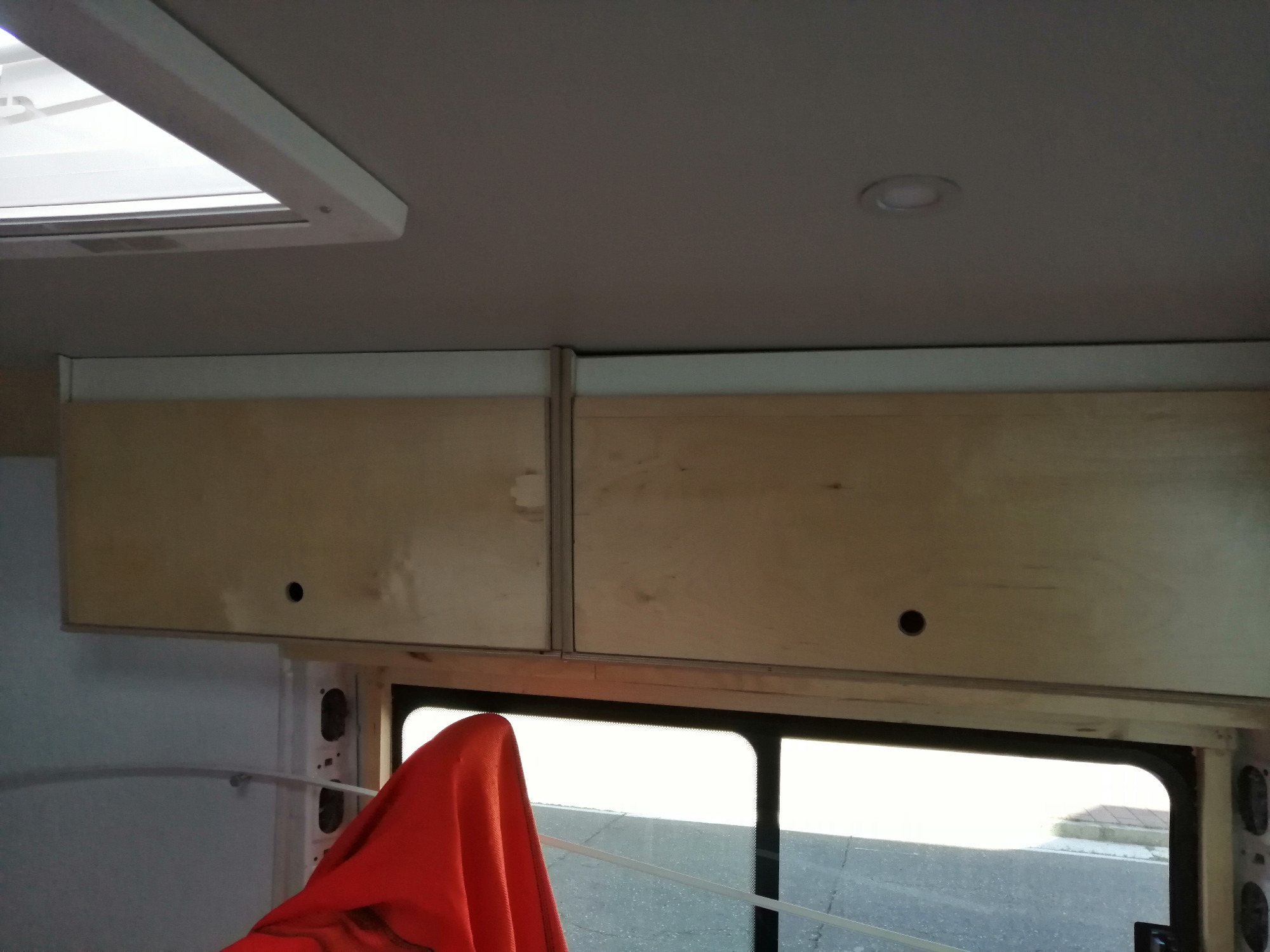

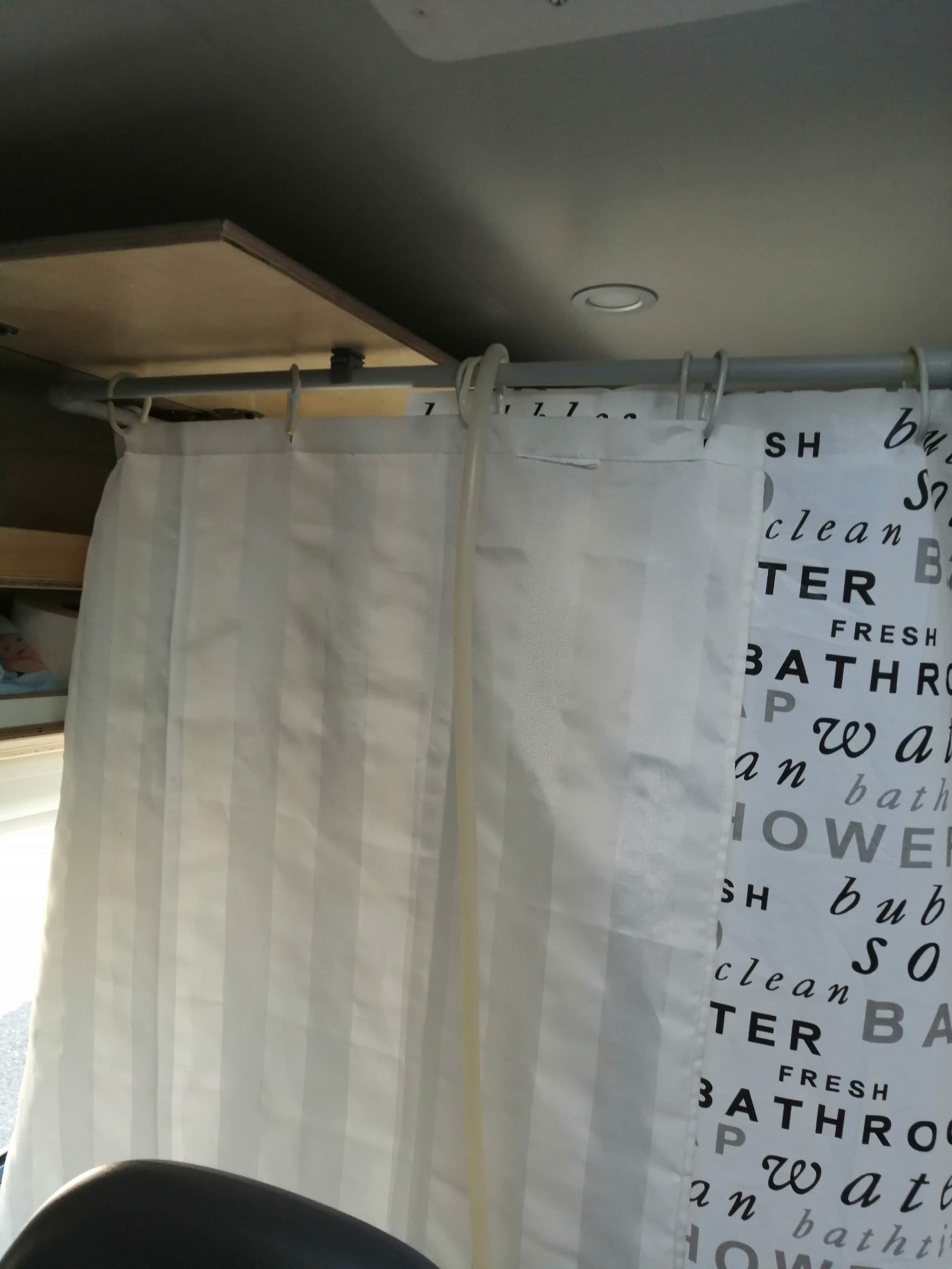

jimymax

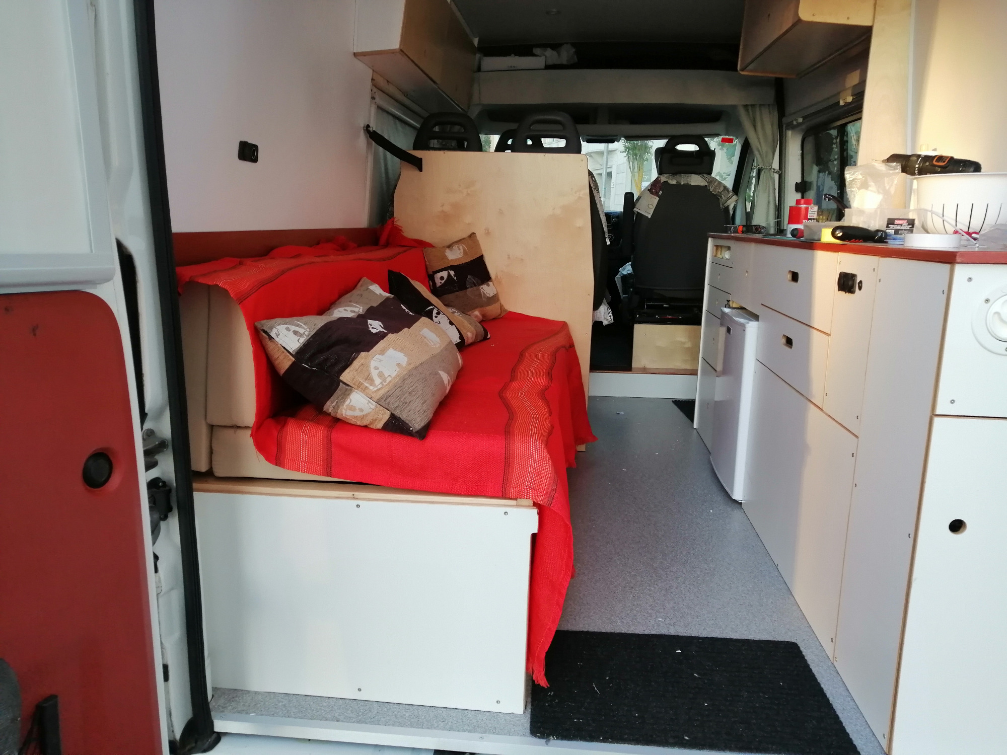

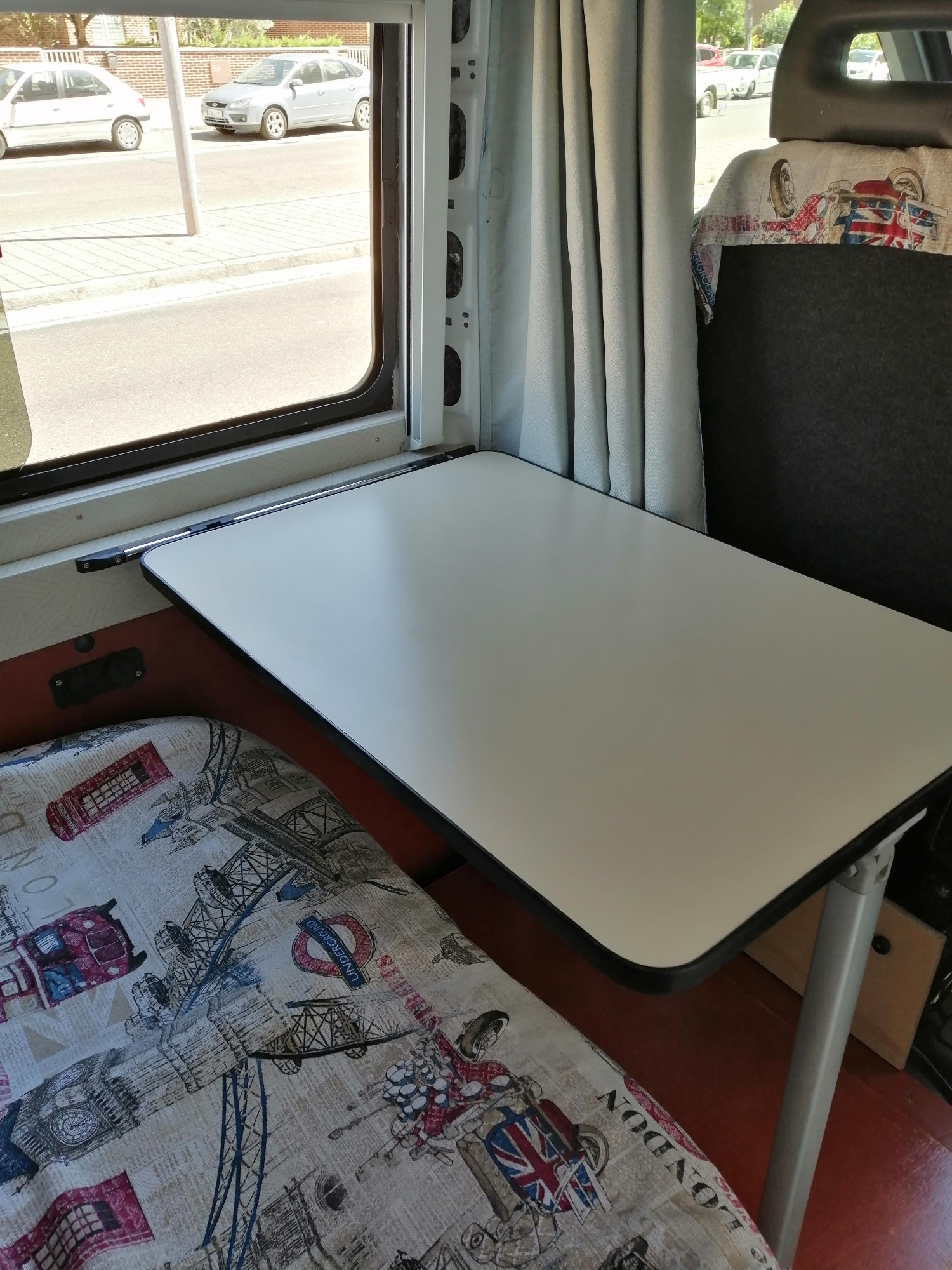

La verdad es que ya casi la tenemos, ya la hemos estrenado aun sin homologar, nos quedan muuuuuuchos remates como vereis pero ya esta plenamente operativa, la cama elevable por ahora la voy a dejar en el tintero pero he dejado el hueco para ponerla.

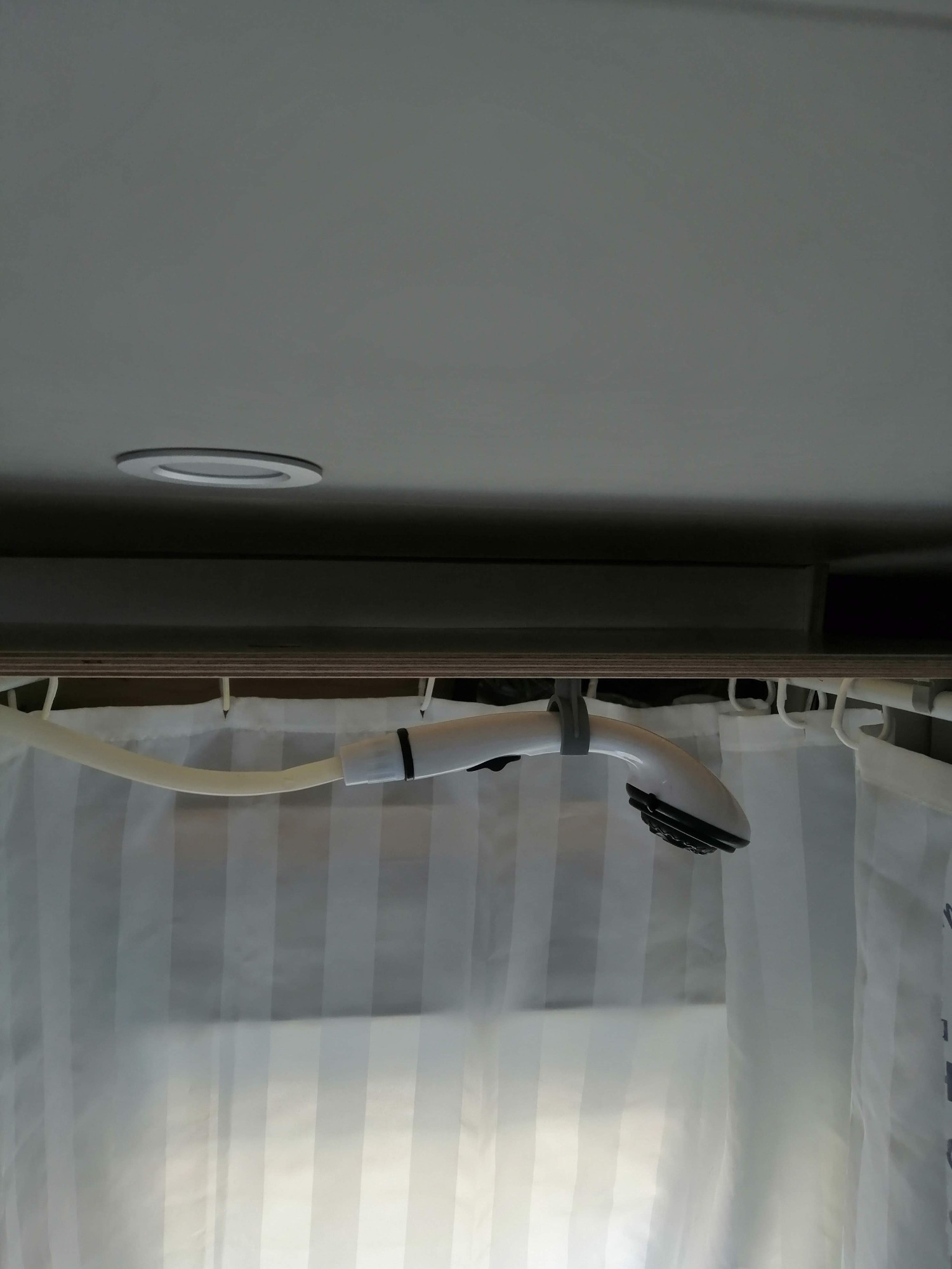

Tengo que hacer alguna foto mas de como ha quedado, la ducha es plenamente funcional y nada incomoda.
La cortina va anclada a la puerta del armarito.

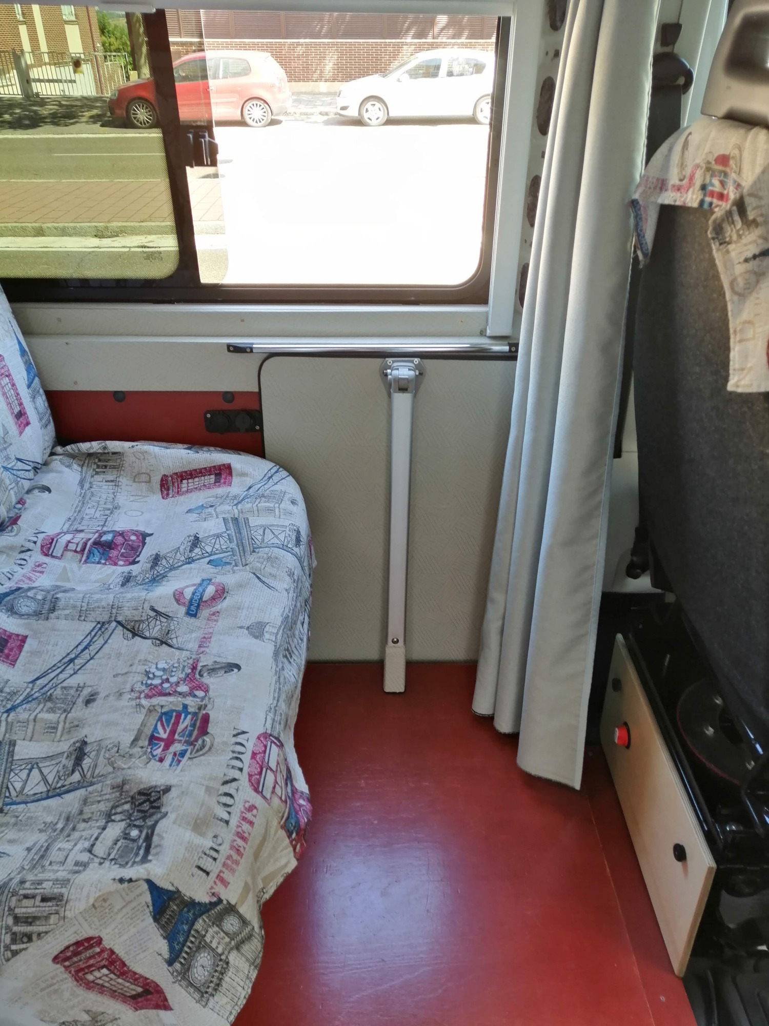

La mesa interior va alojada en el hueco que queda tras el plato de ducha.

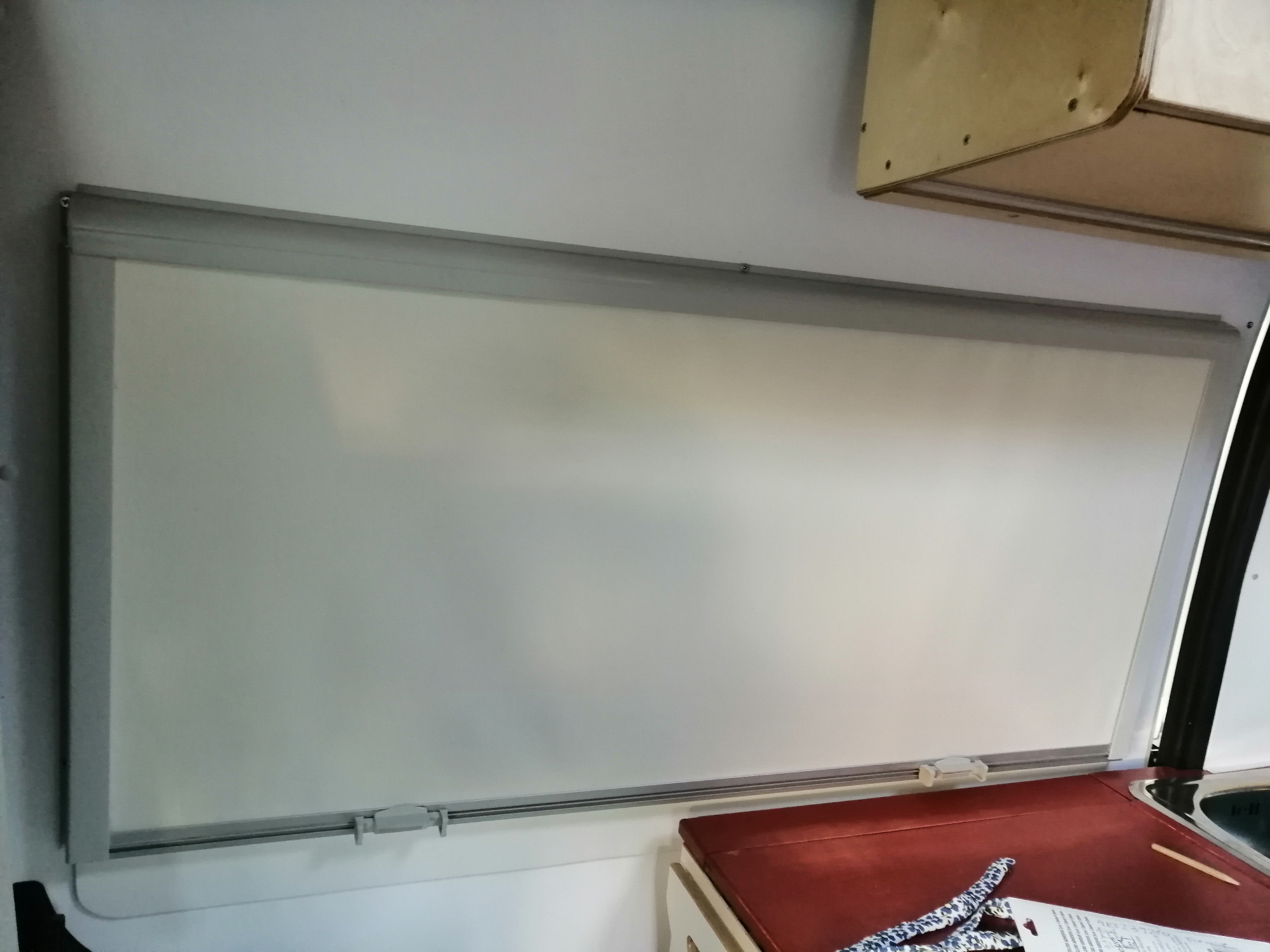

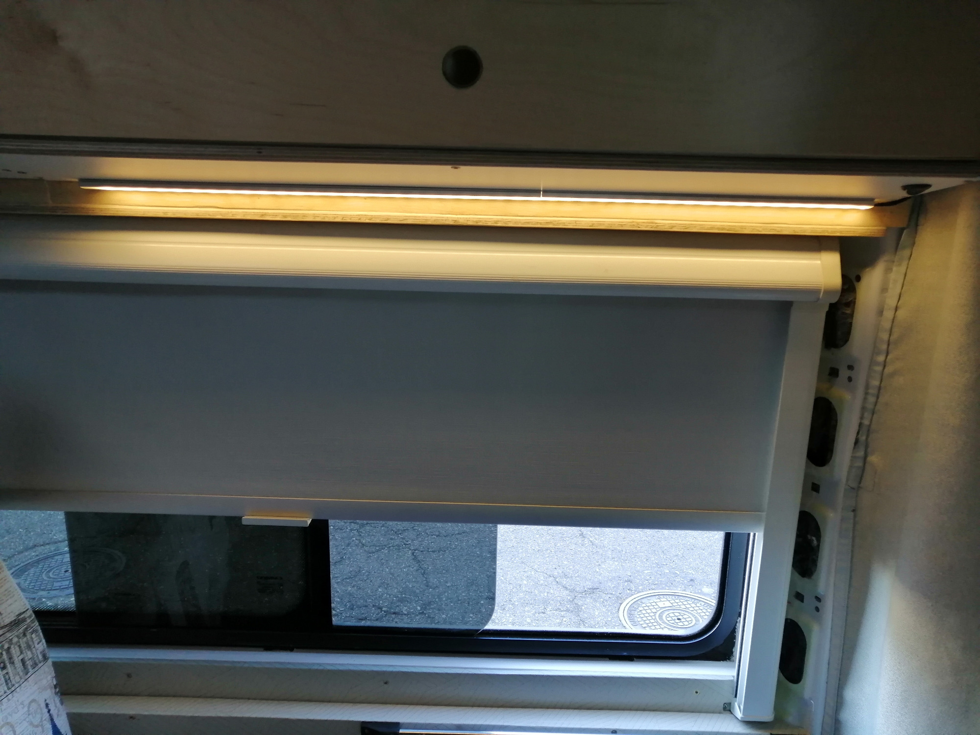

Hemos puesto los oscurecedores y mosquitera tambien.
jimymax
Alguna foto más de como queda los oscurecedores de la corredera y ventana lateral.

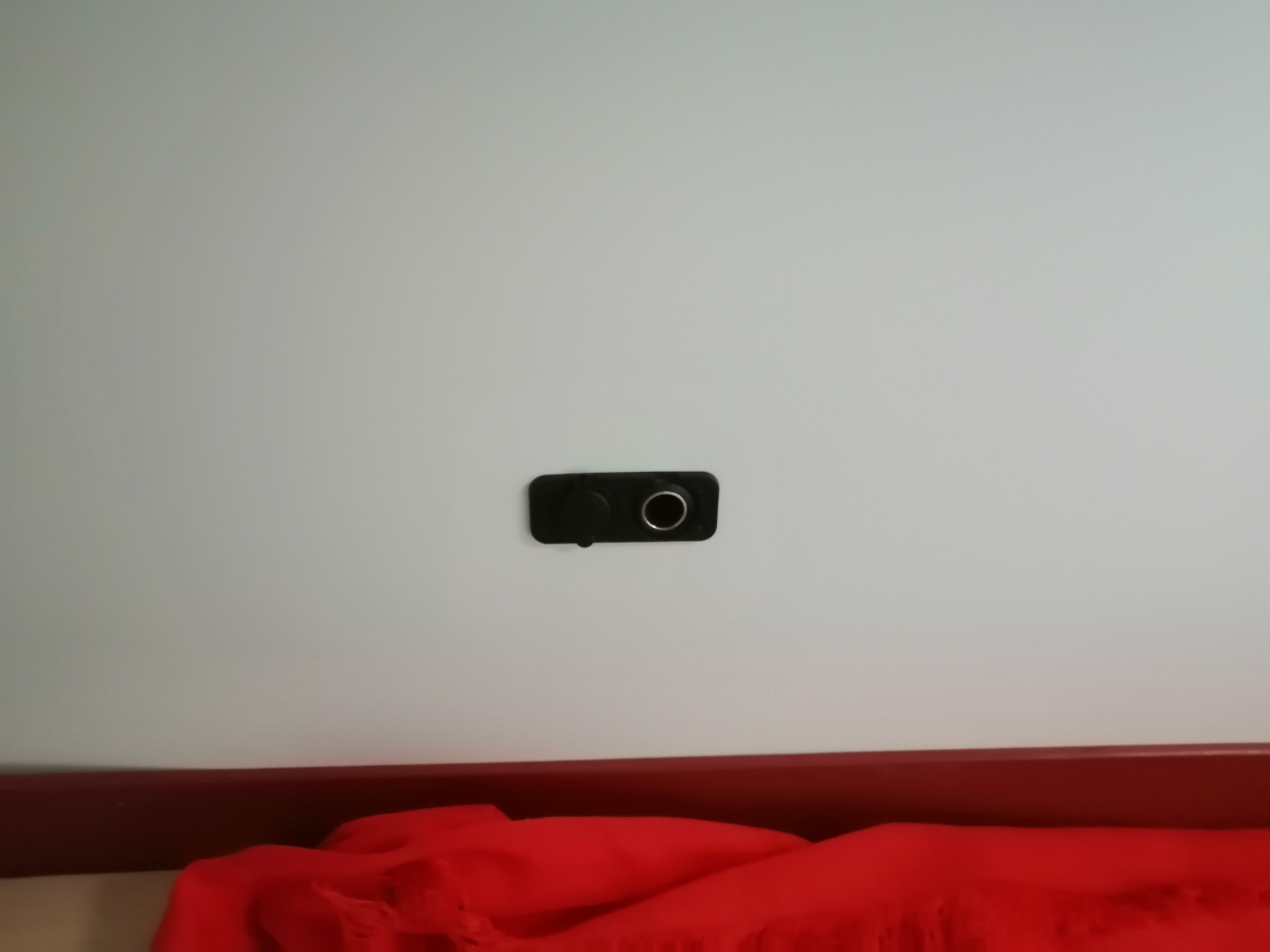

jimymax

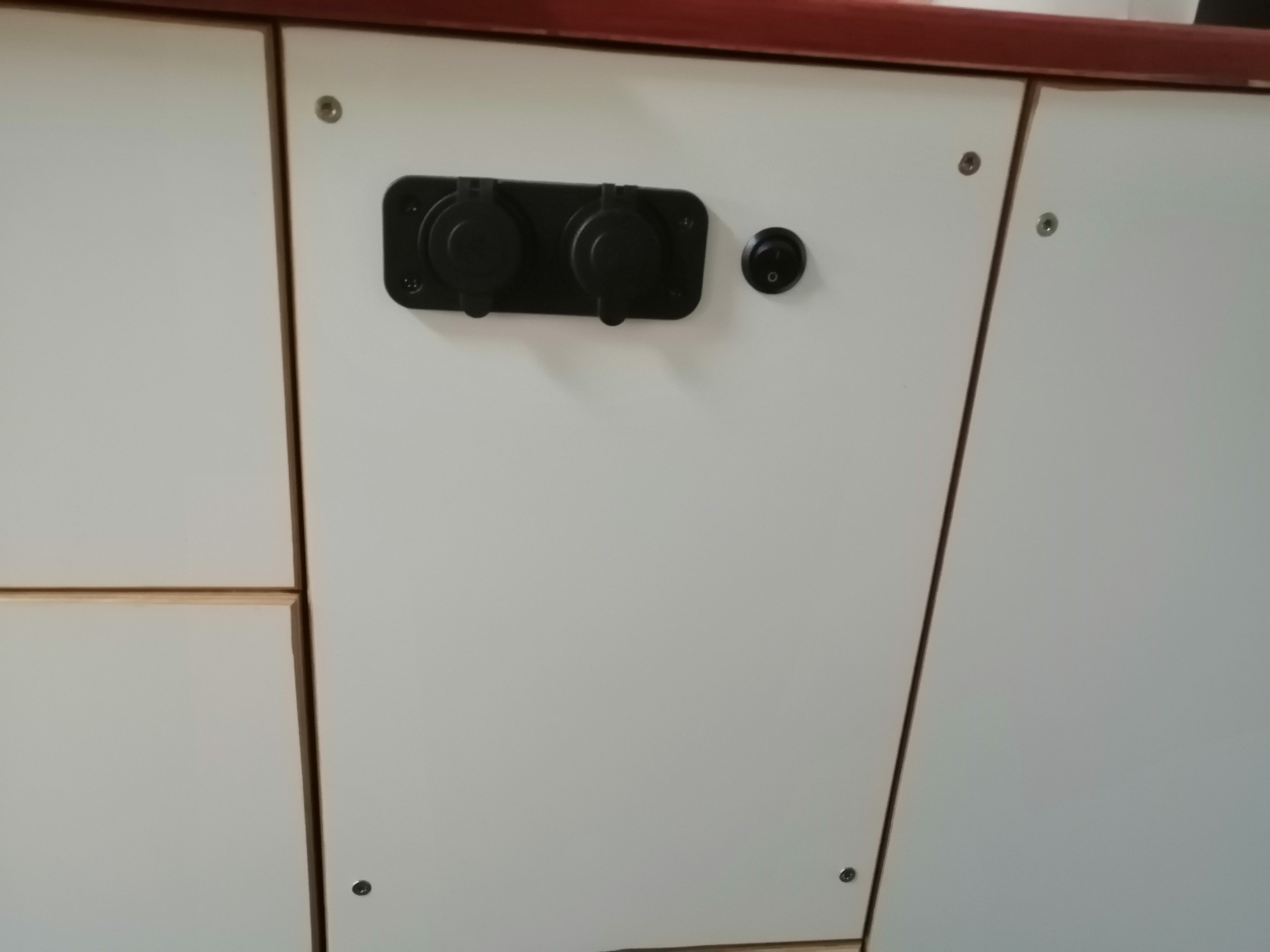

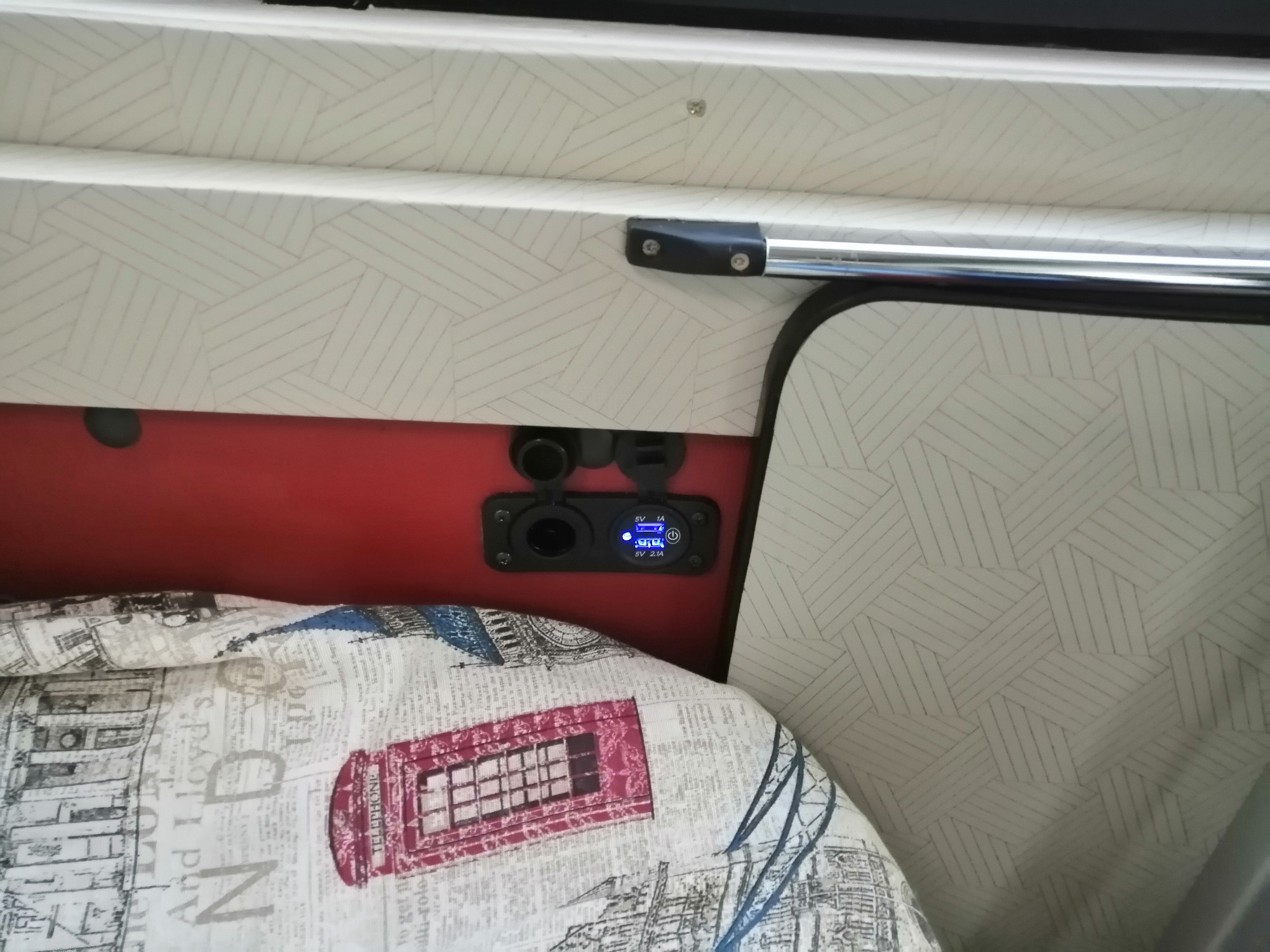

Tomas de usb repartidas por la furgo, he puesto 3 dos detrás y una en el asiento.

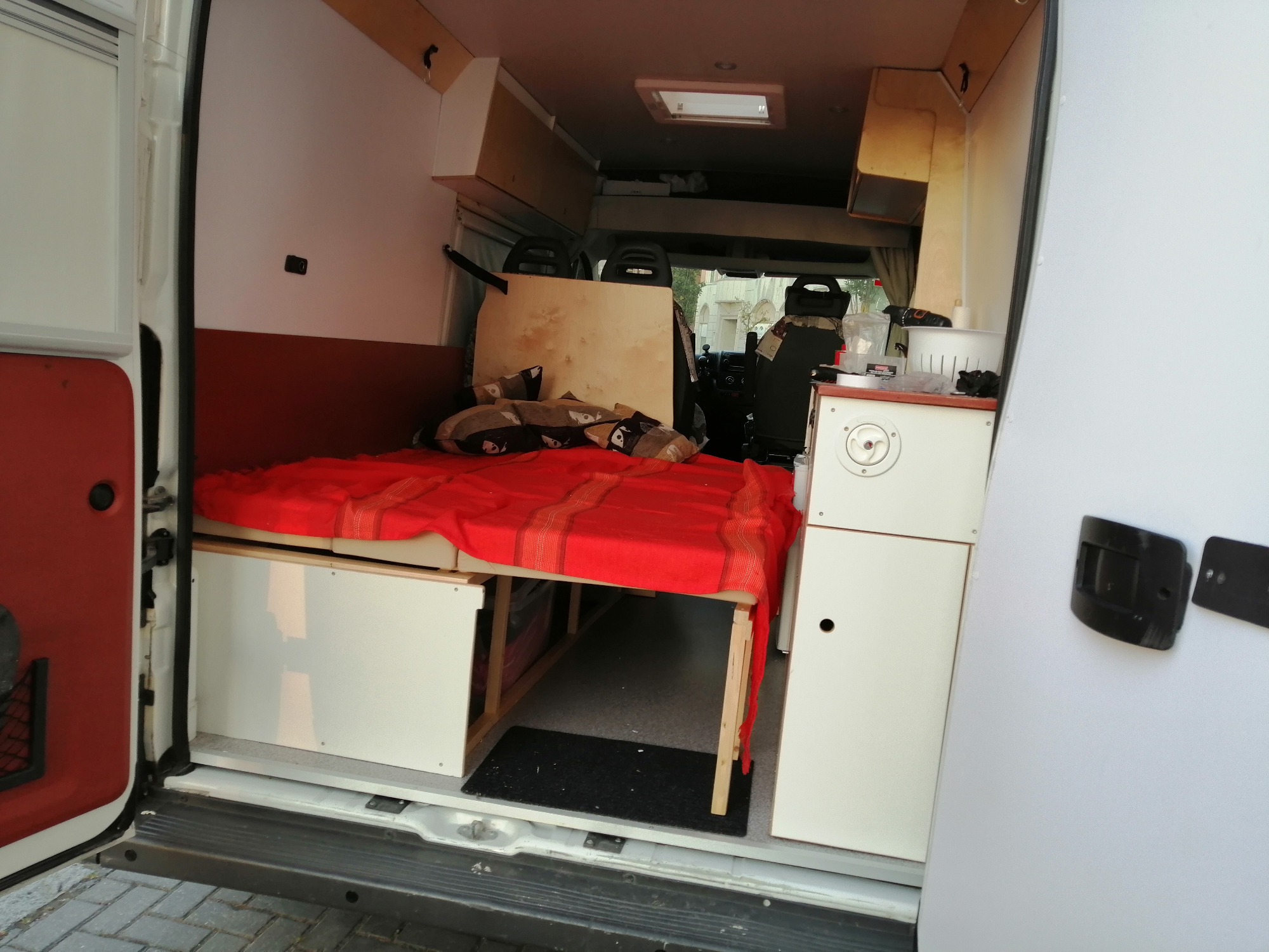

jimymax

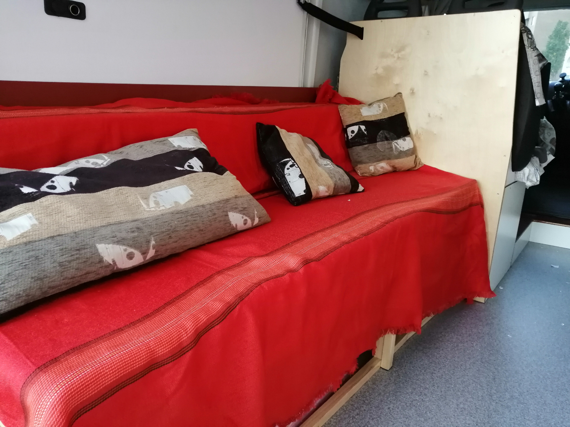

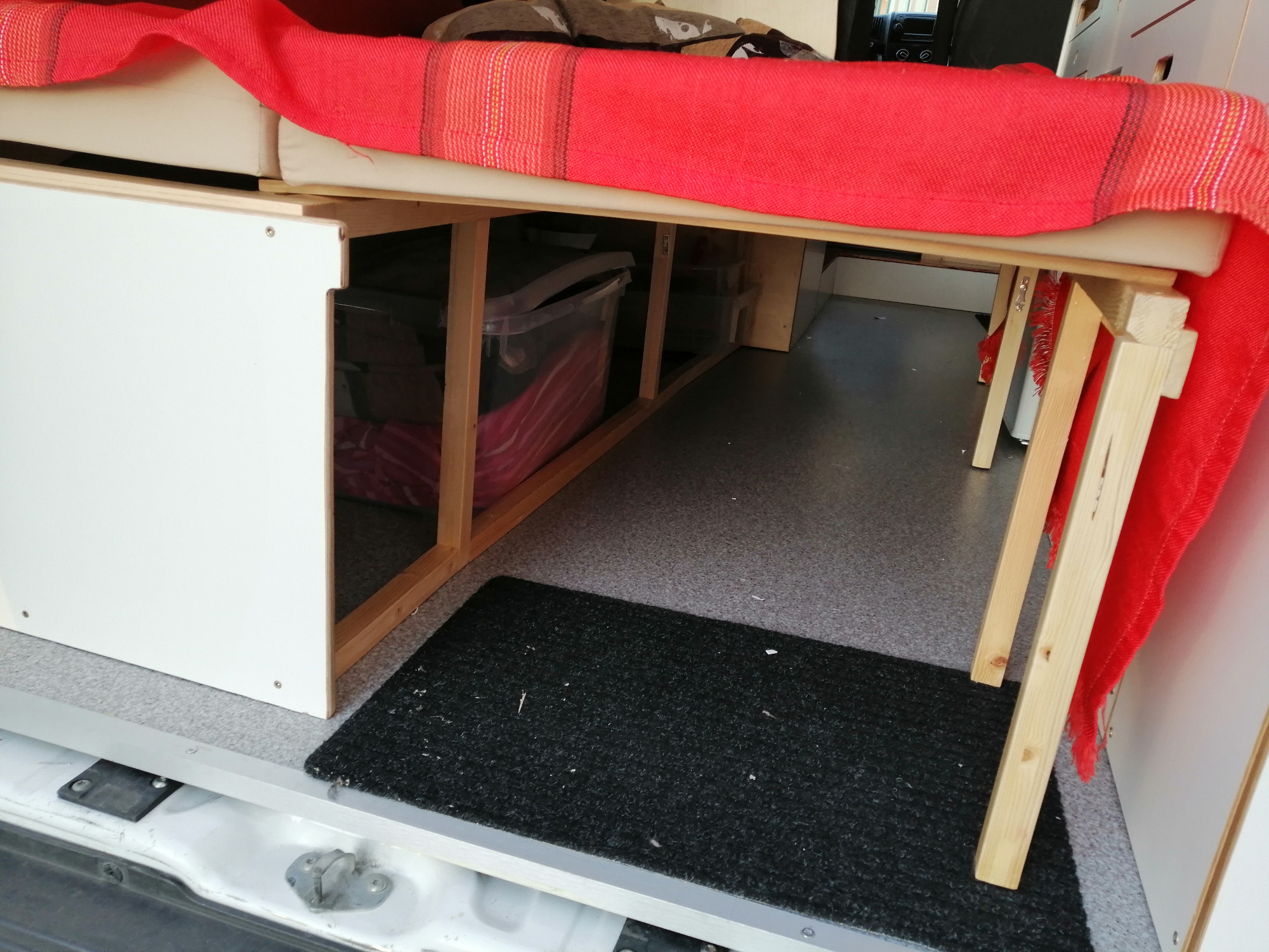

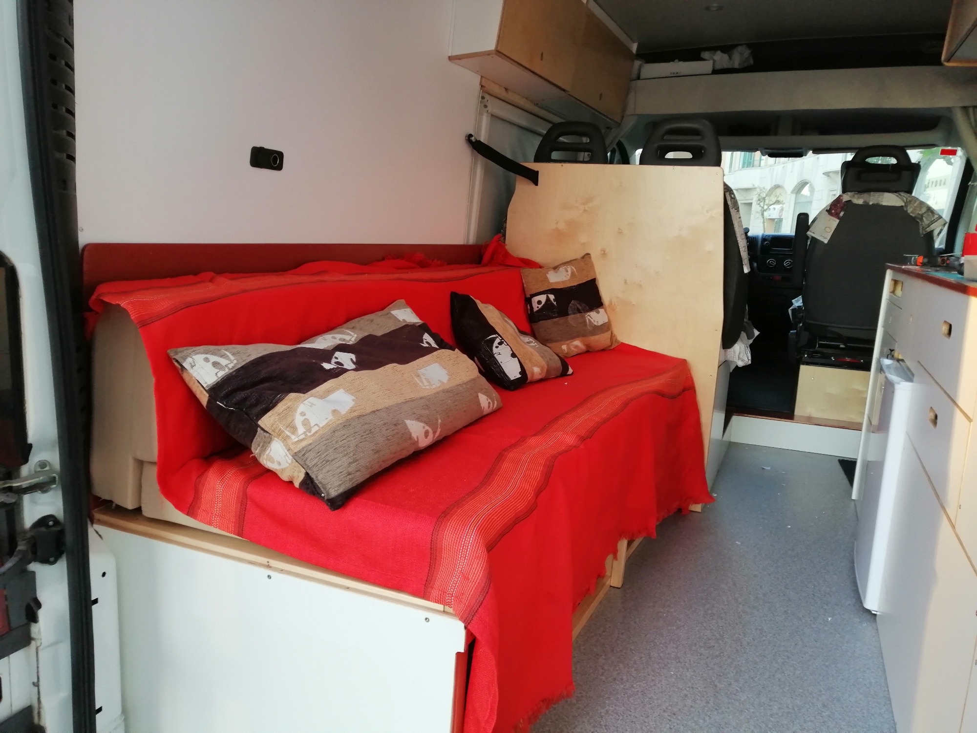

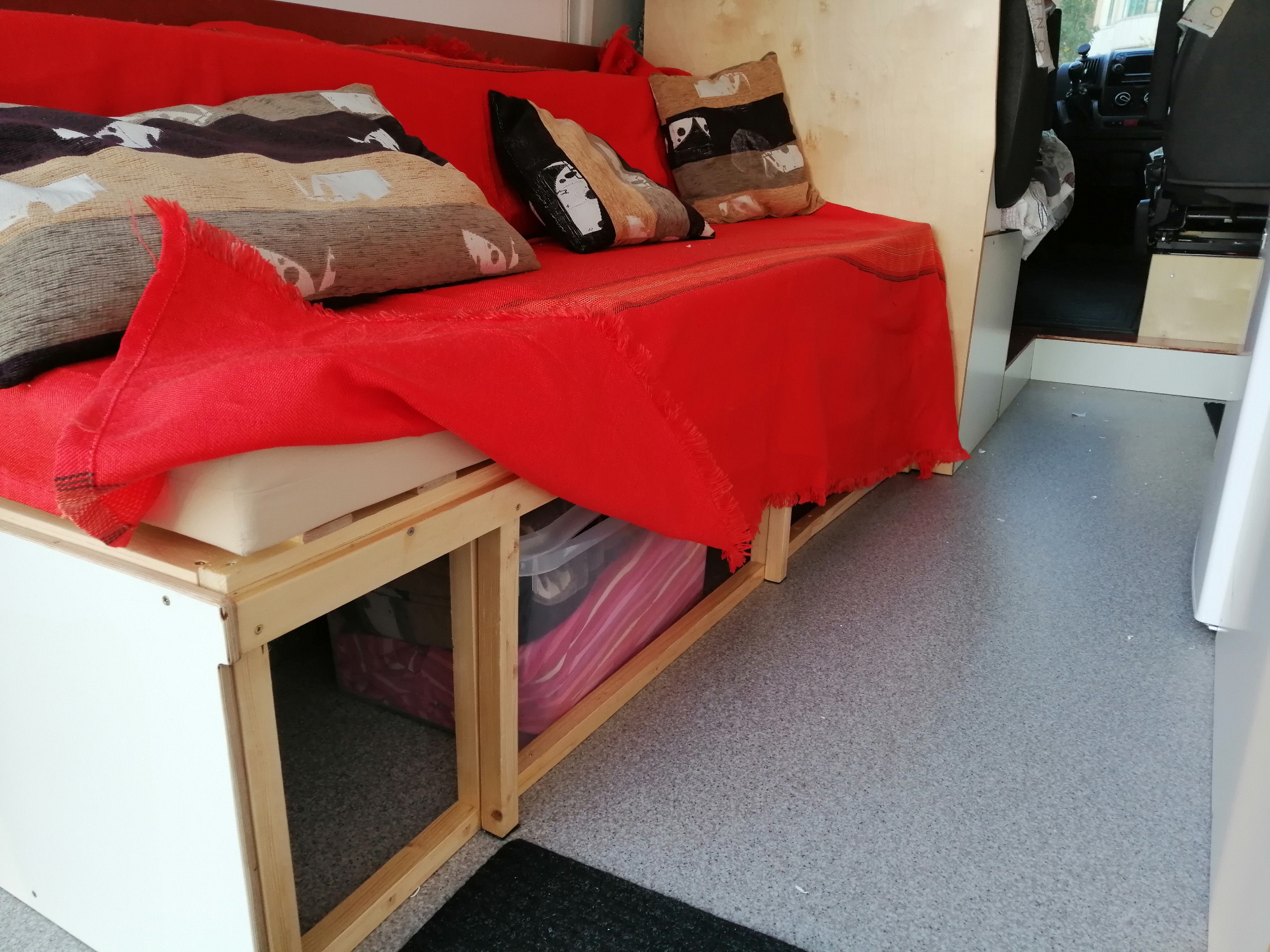

La cama al final, es un sofá  que da mucho juego, así podemos estar cada uno sentados en una zona de la furgo ya sea delante o detrás, abierta hace 130 x 180 más o menos.
Debajo hay una zona de almacenaje bastante grande, donde haré unas cajoneras y donde guardamos el edredón de plumas y almohadas, zapatos y de mas.

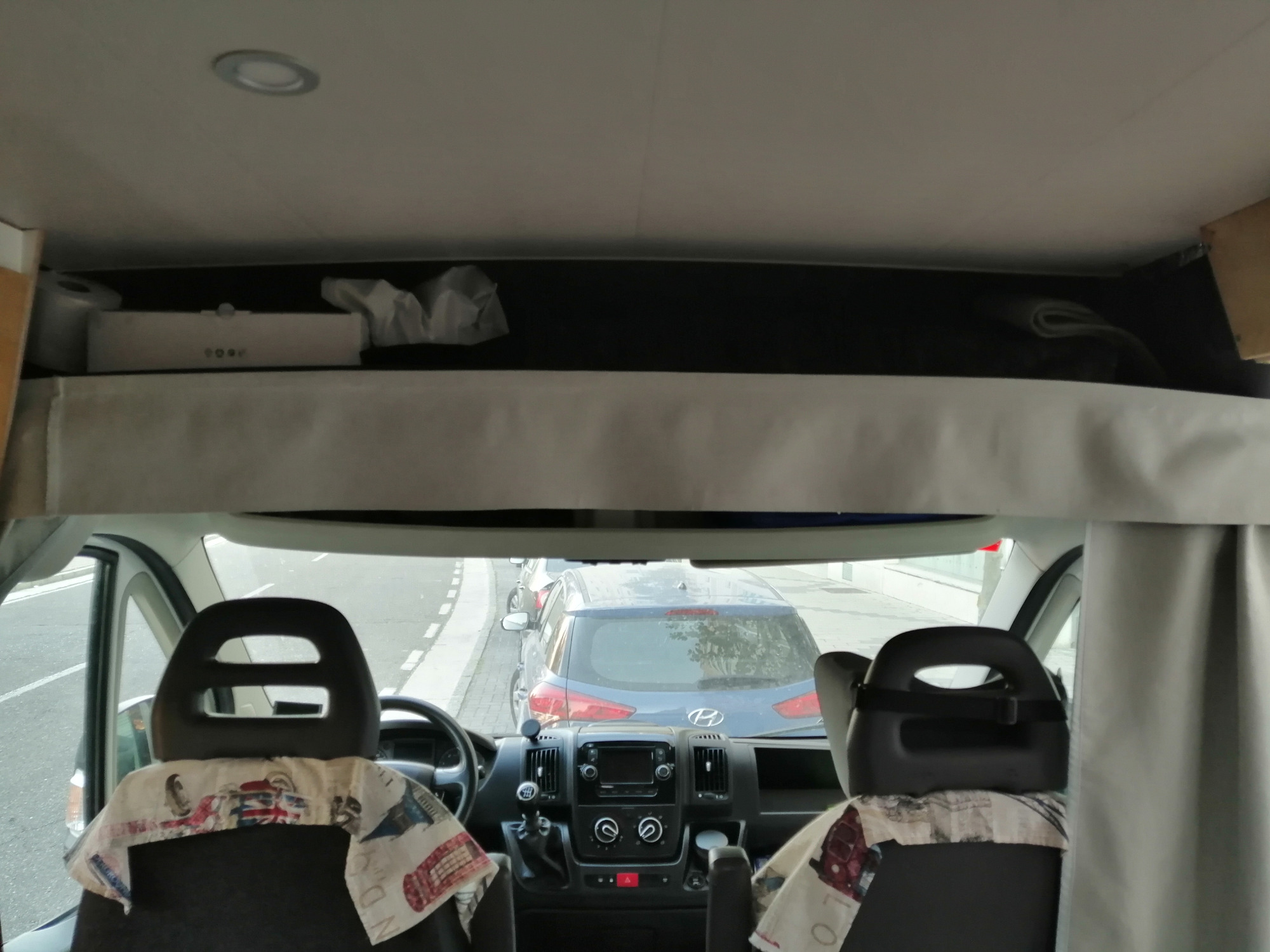

jimymax
jimymax

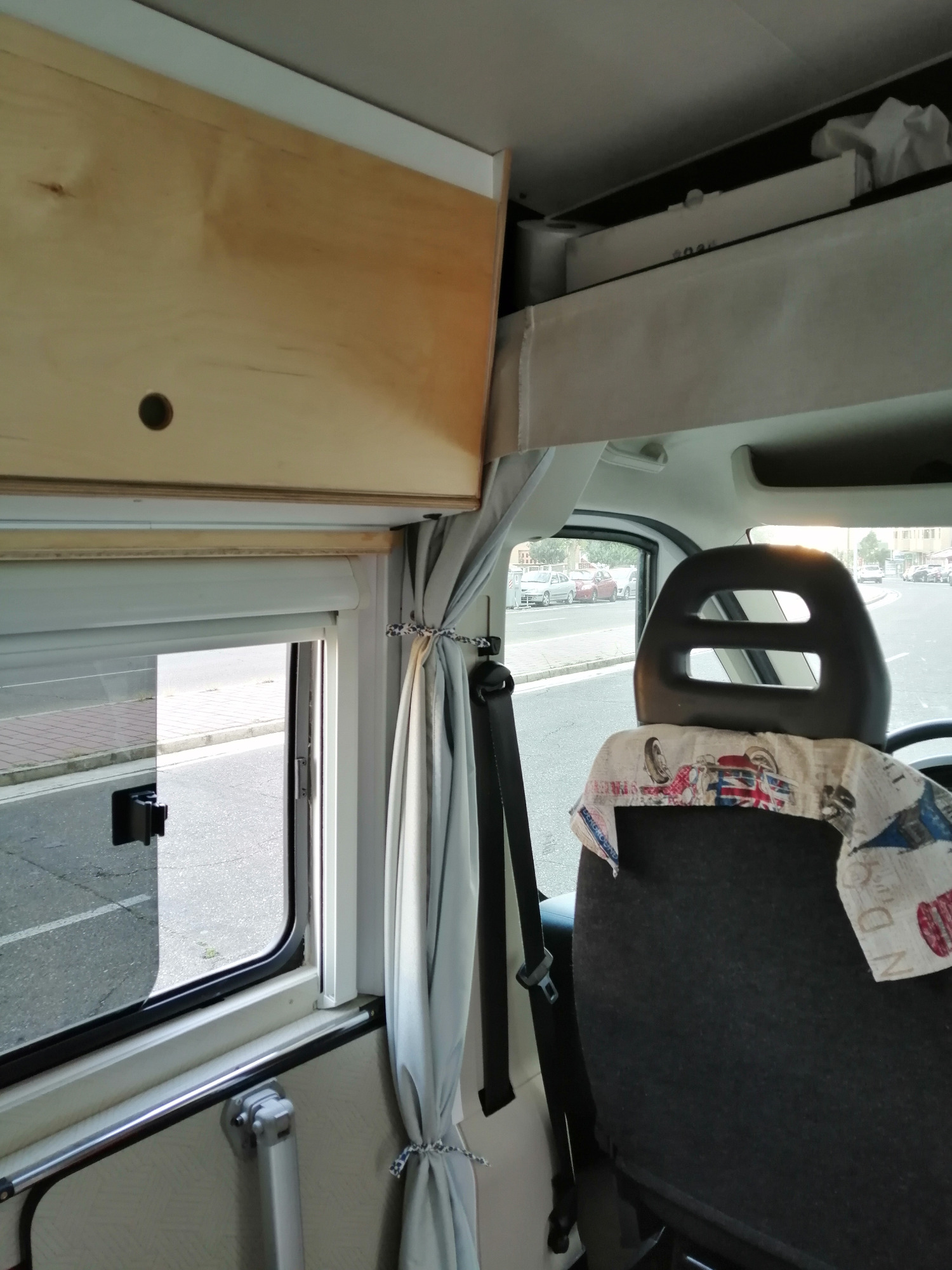

Detalle de las cortinas de la cabina, es una tela foscurit que quita mucho calor cuando dejas la furgo al sol, además son muy tupidas y no dejan pasar nada de luz.
