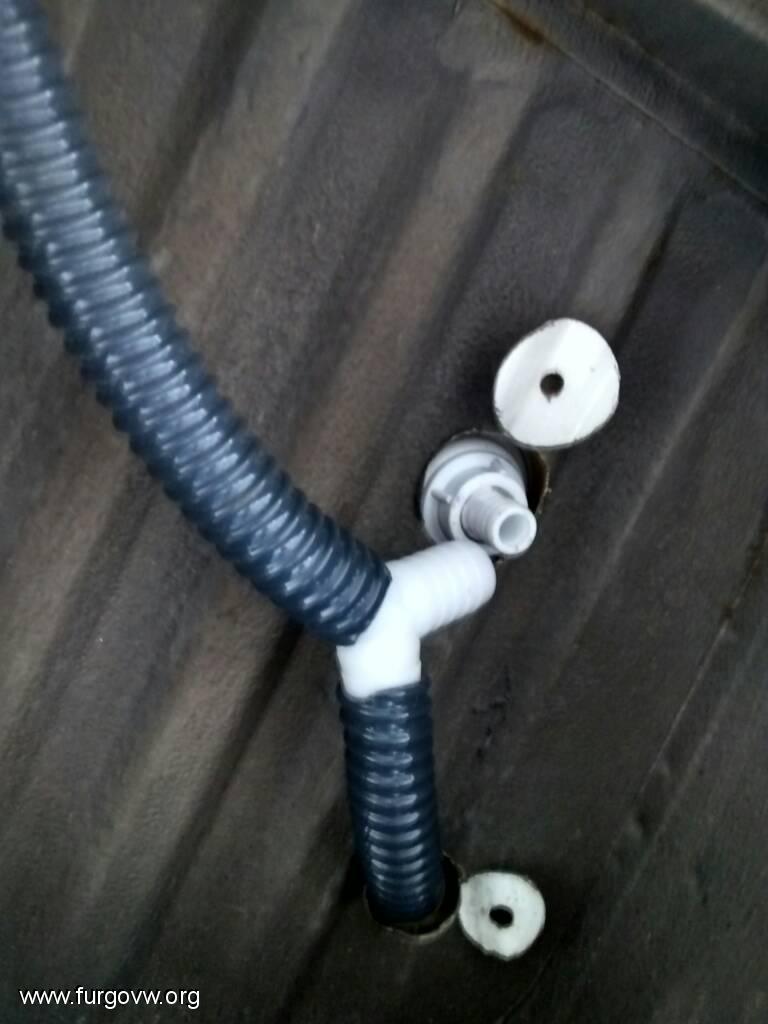

el desague subo ahora una foto echa desde abajo de la furgoneta cuando conecte el deposito de sucias.
motash
Marzo 25, 2016, 13:23:35 pm #46 Ultima modificación: Marzo 25, 2016, 13:26:29 pm por motash
el desagüe de la ducha es el que esta sin conectar, el otro es el del fregadero. que pasa por detras de la ducha, entre esta y la pared lateral de la furgoneta en 1 hueco que quedaba y justo entre otro lateral de la ducha y la puerta trasera de la furgoneta queda un espacio de unos 10cm, ahi agujeree y listo, uni los 2 y luego el que sale de la union al deposito
lo cierto es que con esta foto es algo complicado de ver como esta... aver si esta tarde o mañana cuando conecte ya toda la instalacion de agua le hago una foto mejor.

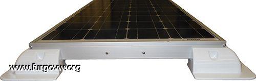

lo que si estoy viendo que las placas rigidas son mas baratas, el tema es que me iveco no tiene el techo recto y no se si podria adaptar...
tambien pense en pillar una baca, pero necesito una que valla sujeta al vierteaguas y bastante alta para librar el techo ( ya que es de fibra )
o sino una placa solar flexible ( mas cara )
alex309
Marzo 25, 2016, 16:25:27 pm #51 Ultima modificación: Marzo 25, 2016, 16:28:09 pm por alex309

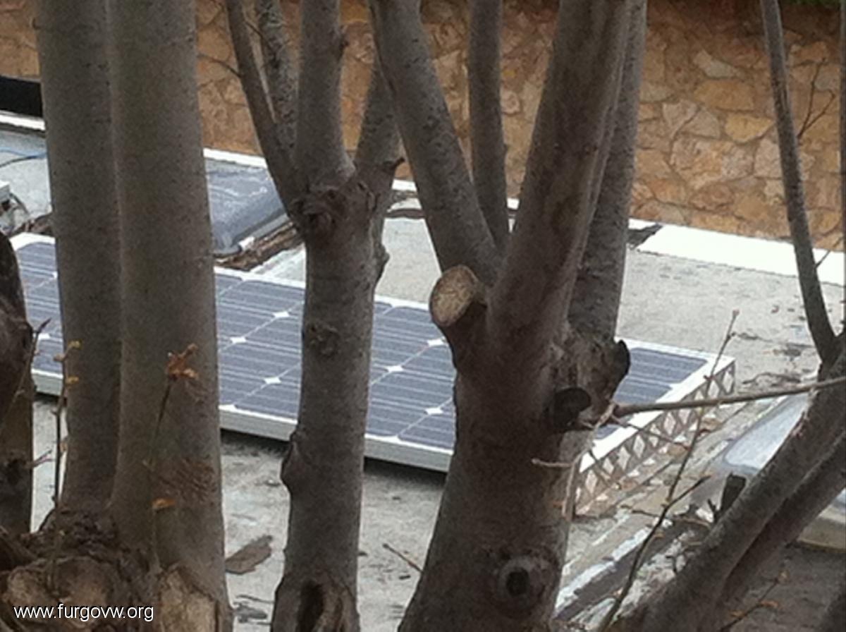

hazte un soporte para las placas. Yo cogi un perfil de aluminio y las ancle al techo asaco. Piensa que tienen que ventilar por abajo entre 3 y 5 cm, y no tienen que estar tocando el techo para ello. Te acabo de sacar una foto a ver si la ves bien con el árbol por en medio.
motash
si, algo asi le haré... el tema es que mirando los soportes los veia todos rectos y mi techo tiene cierta curva, por lo que no sabia si quedaria bien fijado.
pero vi que en vez de poner un soporte recto, tipo esto:
puedo poner uno de estos que solo van en las esquinas:
y sería mas facil que quedase bien en el techo...
al ser de fibra lo unico sería poner un refuerzo por debajo de el techo.. ( soporte - techo - taco de madera ) y no creo que se soltase
la otra opcion encontrar una baca y fijar la placa en la propia baca...
alex309
Pues ya lo tienes, pero para el techo te aconsejo que sea aluminio antes que fibra, no sea que una rama parta el soporte.
La baca mola tb, vigila no te pueda hacer sombra en el panel por eso ya sea las ligas laterales o lo que cargues en ella ;)

Hola Motash. Tema cargador, a ver si nos vemos y llevas el mio y pruebas en casa. Tema sujeccion placas, estamos montando una sprinter que tambien tiene bastante curvo el techo y se usaron los sopprtes solo en los extremos, dan altura suficiente y quedan bien. La ducha aisla bien todas las juntas no tengas prisa y parate mucho en eso, si tienes filtraciones sera mucho mas curro despues. Animo va de lujo.

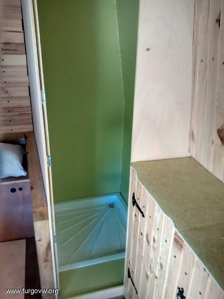

la ducha sip. ya uni las juntas con sika, pinte 2 capas bastante generosas de pintura acrilica y ahora baje a montarla, me falta sellar con silicona el plato a las paredes y el escalon que le hice.
ahora esta asi:

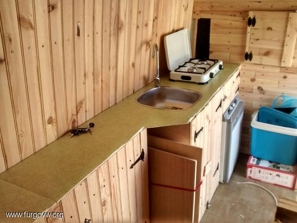

tambien aproveche a poner el pvc en la encimera. falta por hacer bien los frentes, pero eso x la tarde o mañana.

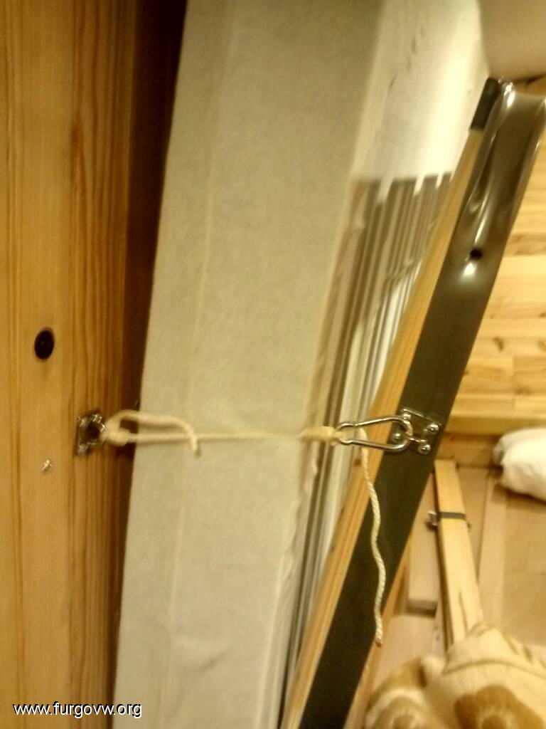

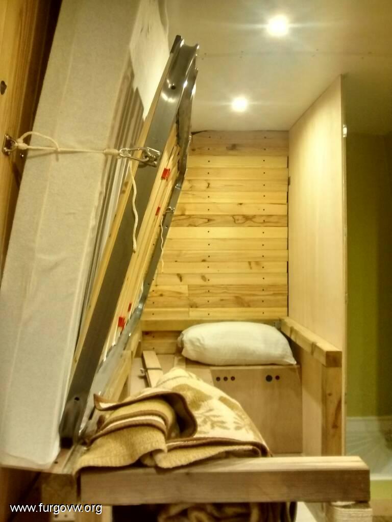

me hice ya los soportes de la cama cuando esta plegada. asi se gana mucho espacio para estar en la furgo

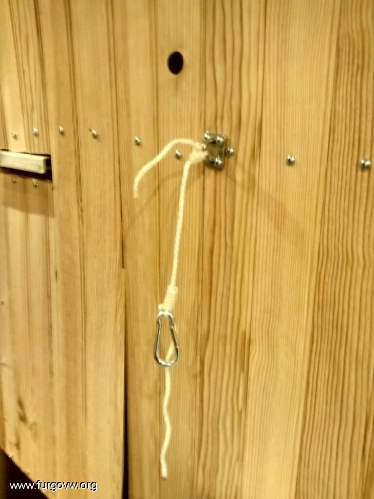

cuerda gorda, 2 nudos k uso para la pesca ( es imposible que se suelte, ya que cuanto mas tiras mas se aprieta)
y asi queda una vez plegada
se gana muchisimo espacio asi. el tema es que vamos a vivir 2 personas en la furgoneta, y no queriamos cama fija ya que cuando no hay que dormir es un estorvo. asi que se nos ocurrio esto, quedando abajo un sofa que entran facilmente 4 personas

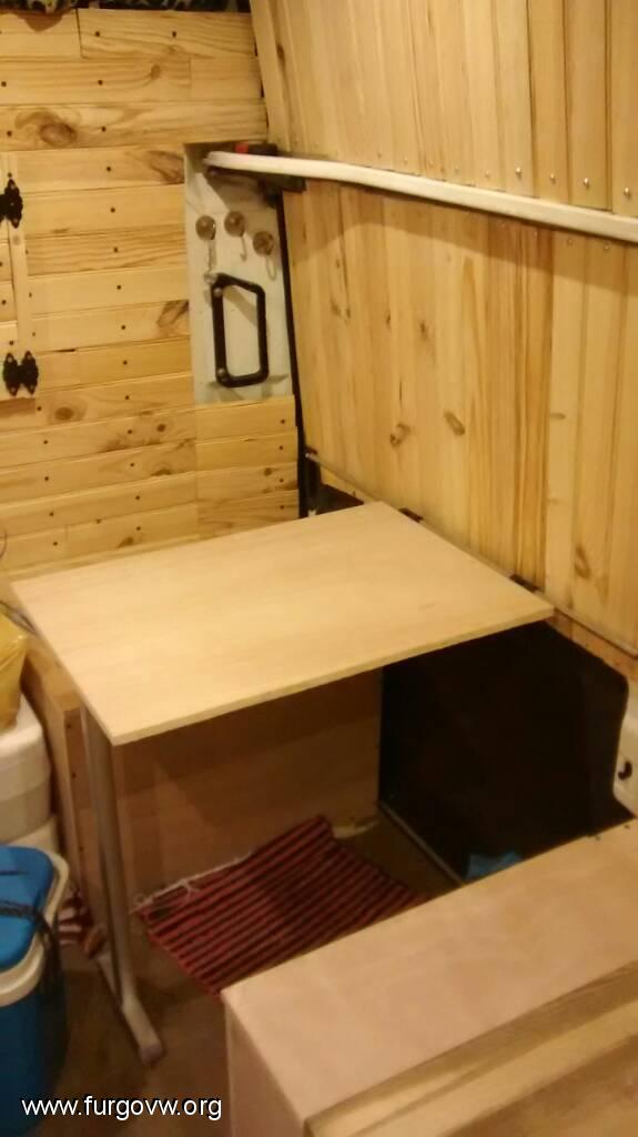

mesa y detectores de gas\co\narcoticos colocados, me falto instalar la centralita que necesito un destornillador de estos finisimos y no se dd lo meti...
puse el pro-gaz de inovtech
