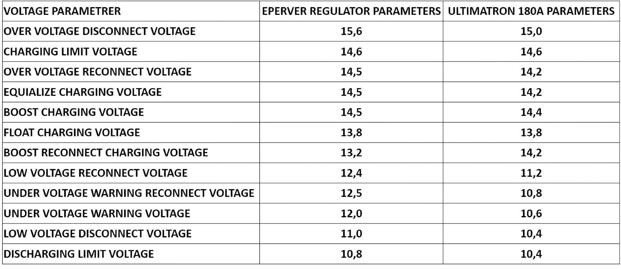

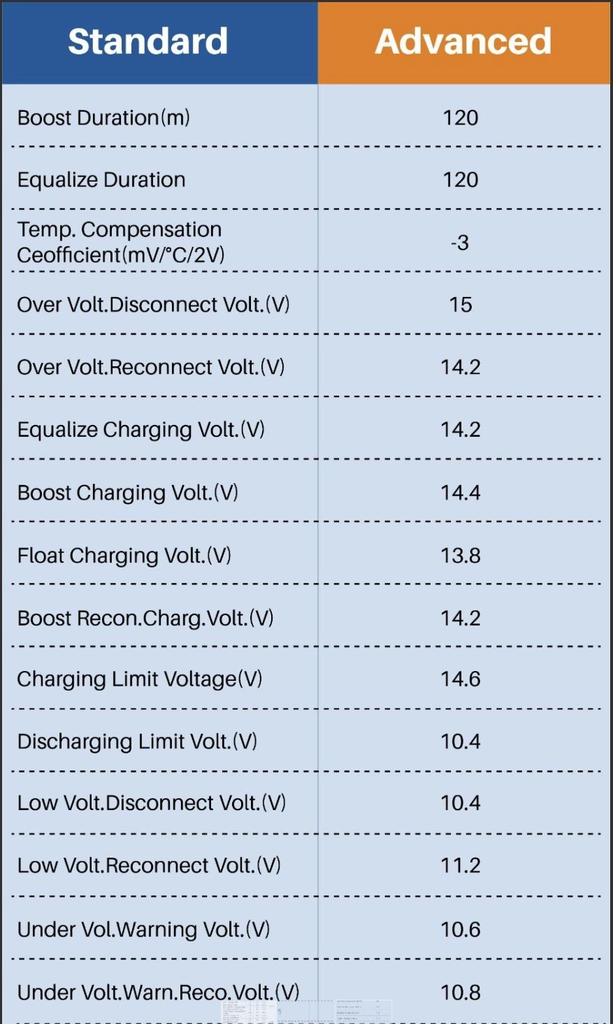

Os dejo la info de la diferencia de tensiones que utiliza el regulador Eperver DuoRacer y las tensiones que desde el soporte tecnico de Ultimatron, facilitan ellos para la bateria de Litio de 180A bajo asiento para la fiat Ducato, por si a alguien le es util, pues la verdad es que hay alguna diferencia.
Espero que os sea de interes;
