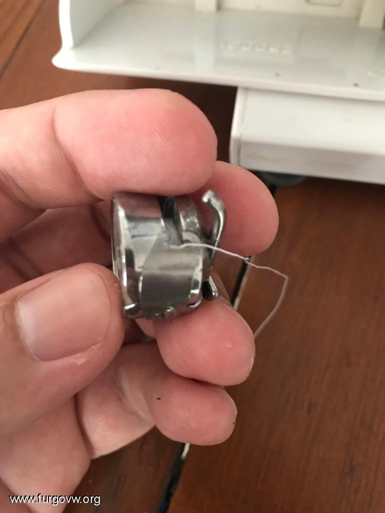

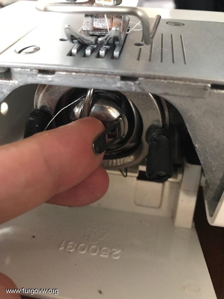

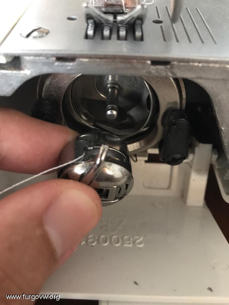

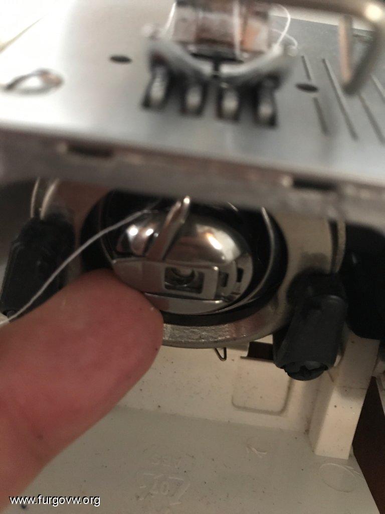

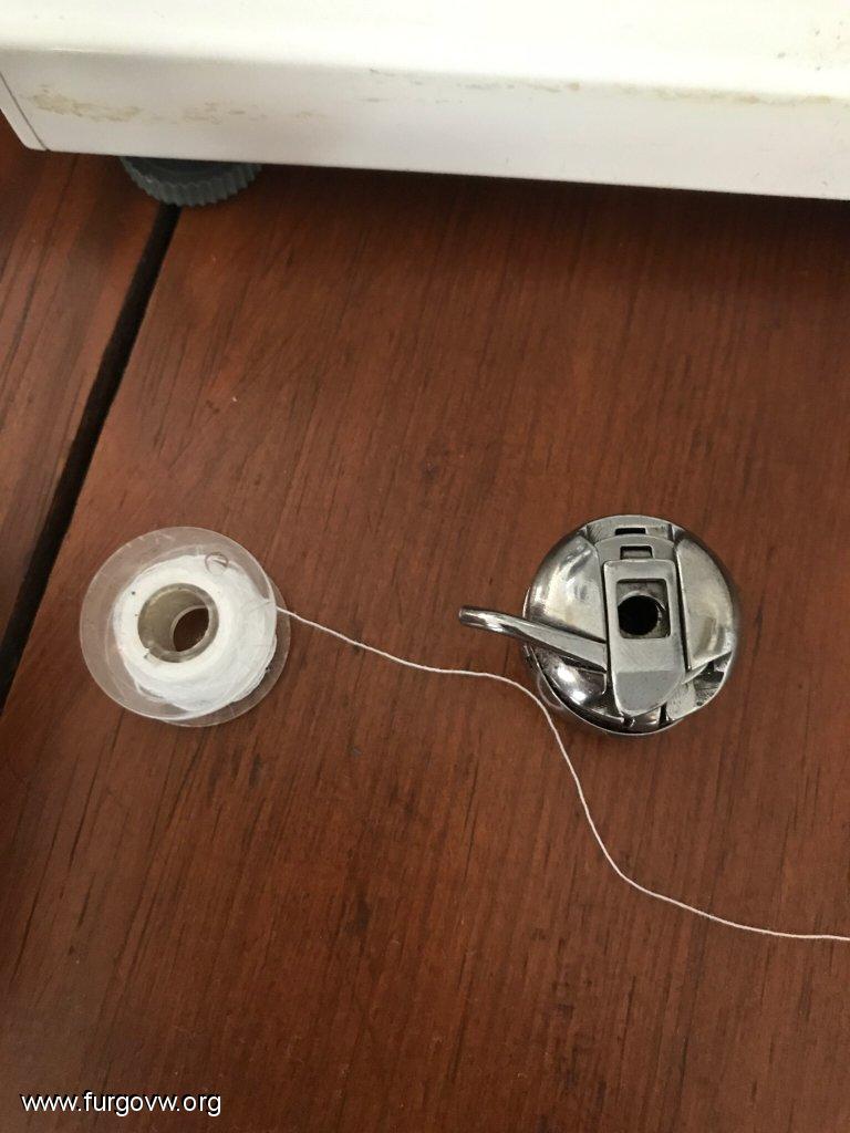

Pues primero: metes el carrete en la canilla, no importa si el hilo va hacia arriba o hacia abajo,
luego sigues con el hilo hasta la entrada de este en la propia canilla, lo metes entre las dos laminas hasta la salida
luego pones la canilla en su sitio con el gancho hacia arriba, abres la palanca y encajará, cierras y listo.

y eso de meter el carrete en sentido antihorario? Es lo q pone el manual
Enviado desde mi MI 5s Plus mediante Tapatalk
ronmartin
yo nunca he prestado atencion a en que sentido lo pongo, es imposible que siempre lo haya metido bien por casualidad, asi que no creo que importe.

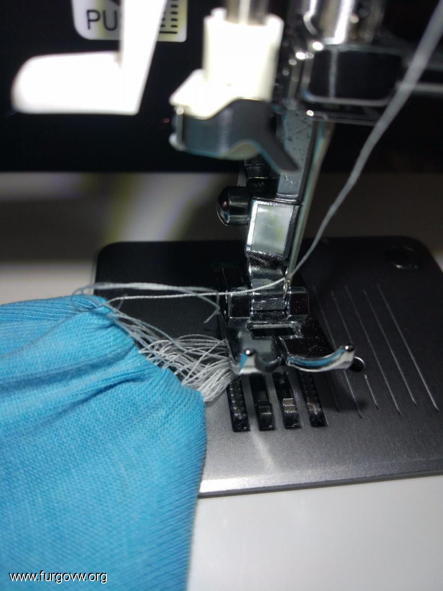

Hey, a ver si me podeis echar una mano que estoy un poco desesperado, no se si tirarme a las vias del tren o tirarme a la taquillera  >:(, y es que se me montan unos lios de pipa y algarroba, dos veces me ha salido bien la costura por diez que se me monta el lio este.
Todo ese hilo es de la bobina, de la parte superior que acaba en la canilla.
Otra pregunta que no tiene que ver con lo anterior, ¿Puedo empezar la costura desde el exterior de la tela o la primera puntada tiene que tener la tela debajo?
ronmartin
eso es enganche de la canilla, mira a ver si esta sucia o algo, la primera puntada la haces en la tela, de hecho, en la primera puntada clavas primero la aguja manualmente en la tela y arrancas la maquina con la aguja clavada.
