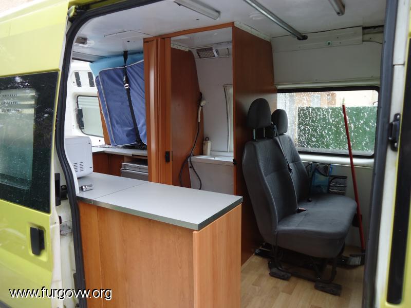

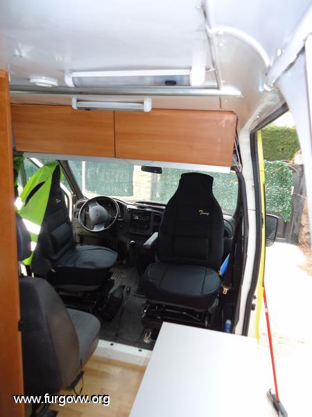

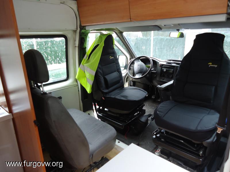

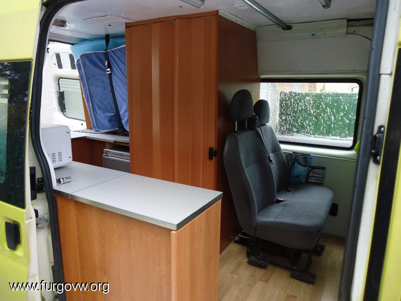

Tras mucho darle vueltas, que si asiento giratorio delante si..no, al final he pensado en lo más práctico, poner un asiento individual (un asiento de piloto de desguace) con plataforma giratoria en la parte del copiloto aprovechando su hueco para la segunda batería y con unas platinas poner el asiento doble de origen en la parte trasera.....Ojala lo hubiera hecho desde un principio.
salvadorte
por fin he aprendio a subir fotos¡¡¡¡ .palmas .palmas .palmascomo os digo es más facil poner el asiento doble detrás y poner delante uno individual con plataforma giratoria.
ahi va.....
midivor
Te ha quedado muy maja y espaciosa. Me gusta tu diseño.  Por cierto...: ¿cómo has instalado el asiento del conductor giratorio? ¿No te pega el asiento al girar en la palanca del freno de mano?
salvadorte
tiene truco, tienes que realizar los mismos orificios 4- 5 cm por debajo de los originales y recolocarlo, de esta manera cambia la inclinación de la palanca de freno y apenas se tiene que retocar tensado de freno. Te aseguro que al principio asusta, pero funciona estupendamente.
midivor
me da un poco de cosa, que se note mucho y en la temida itv te miren mal  .nono. Aún así lo interé de esa manera o de otra. Gracias por el briconsejo.
rafaed
está genial,podrias decirme donde has conseguido la plataforma giratoria del asiento.salu2
yo soy de la humanidad,la vida mas pequeña vale mil veces mas que la nación mas grande que se invente jamás.
salvadorte
Es la de montcada( universal) a la que le he añadido unas pletinas metálicas de 0,5 para adaptar a loa agujeros universales ( ojo poque sube en altura unos 4-5 cm la altura del asiento)
gomas
Yo tengo una transit como la tuy y baje el freno de mano lo suficiente para dar la vuelta al asiento del conductor, es dificil qeu lo vean en la itv, por debajo está muy oculto. Saludos, ah funciona perfectamente.
salvadorte
cierto también he tenido que bajar los anclajes del freno de mano, pero funciona estupendamente. Otro tema si lo vas a montar es que el asiento sólo gira con el freno de mano bajado...el que avisa no es traidor...Quitando ese pequeño detalle, estoy muy muy contento de hacerlo giratorios y de colocar el de copiloto detrás, da mucho margen para pasar y moverse en el interior.
