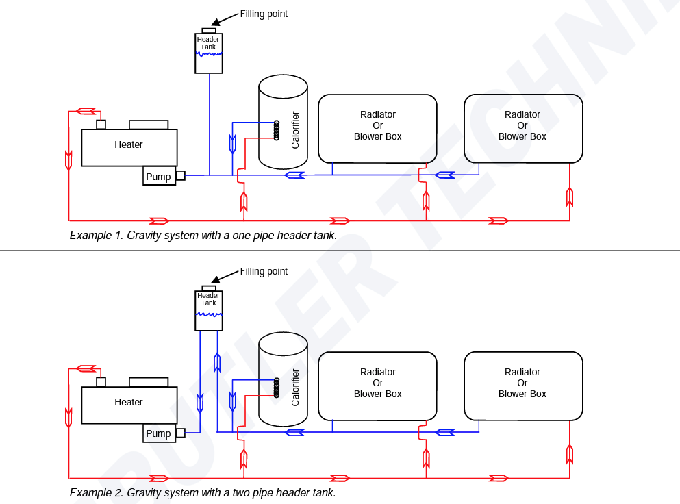

Yo tenía mi circuito hecho como el primero (Un tubo). Ahora lo llevo como el segundo (Dos tubos)
La única pega es que tienes líquido caliente en el vaso (Por eso lo puse de inox).
Busqué entre "cienes y cienes" de referencias de vasos de expansión de vehículos pero no encontré ninguno con dos bocas de 16mm, todos tenían una o dos pero de distintas medidas.
En cualquier caso, lo único que ahora debo mejorar es el soporte, ya me diseñaré uno chulo y lo cortaré por láser.

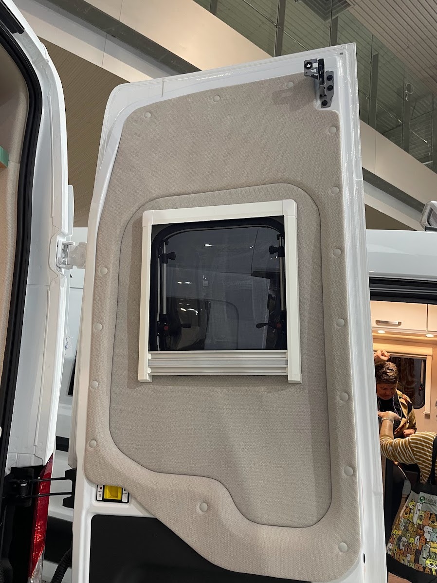

Aparte de remates estéticos tengo alguna cosilla anotada pero son mejoras. Quiero tratar de hacerme unos paneles para las puertas traseras para integrarles el estore tipo estos:
En mi caso no se abriría la ventana, obviamente, pero vimos varias así en el Salón del Caravaning y yo llevo mucho pensando algo así también.

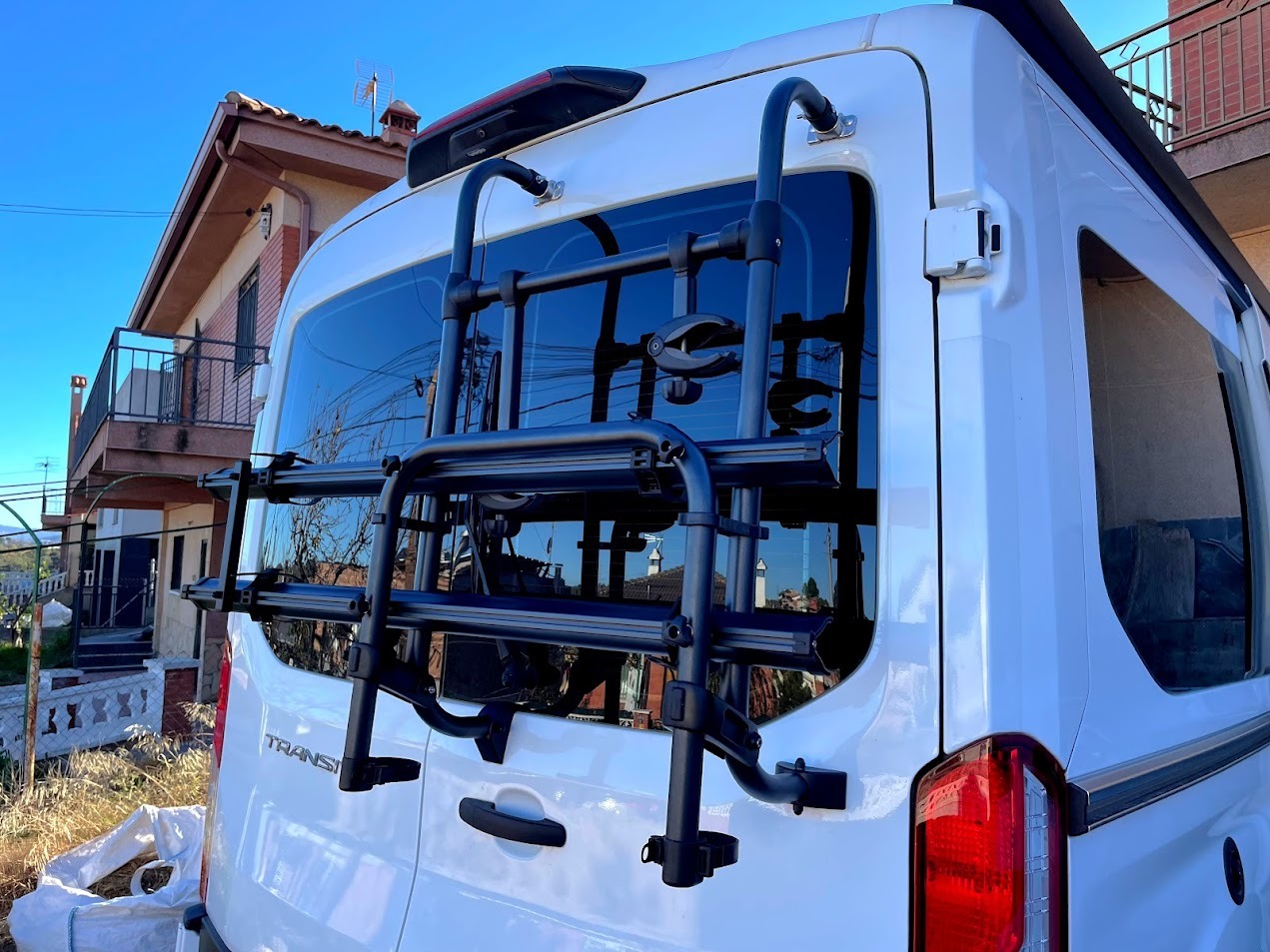

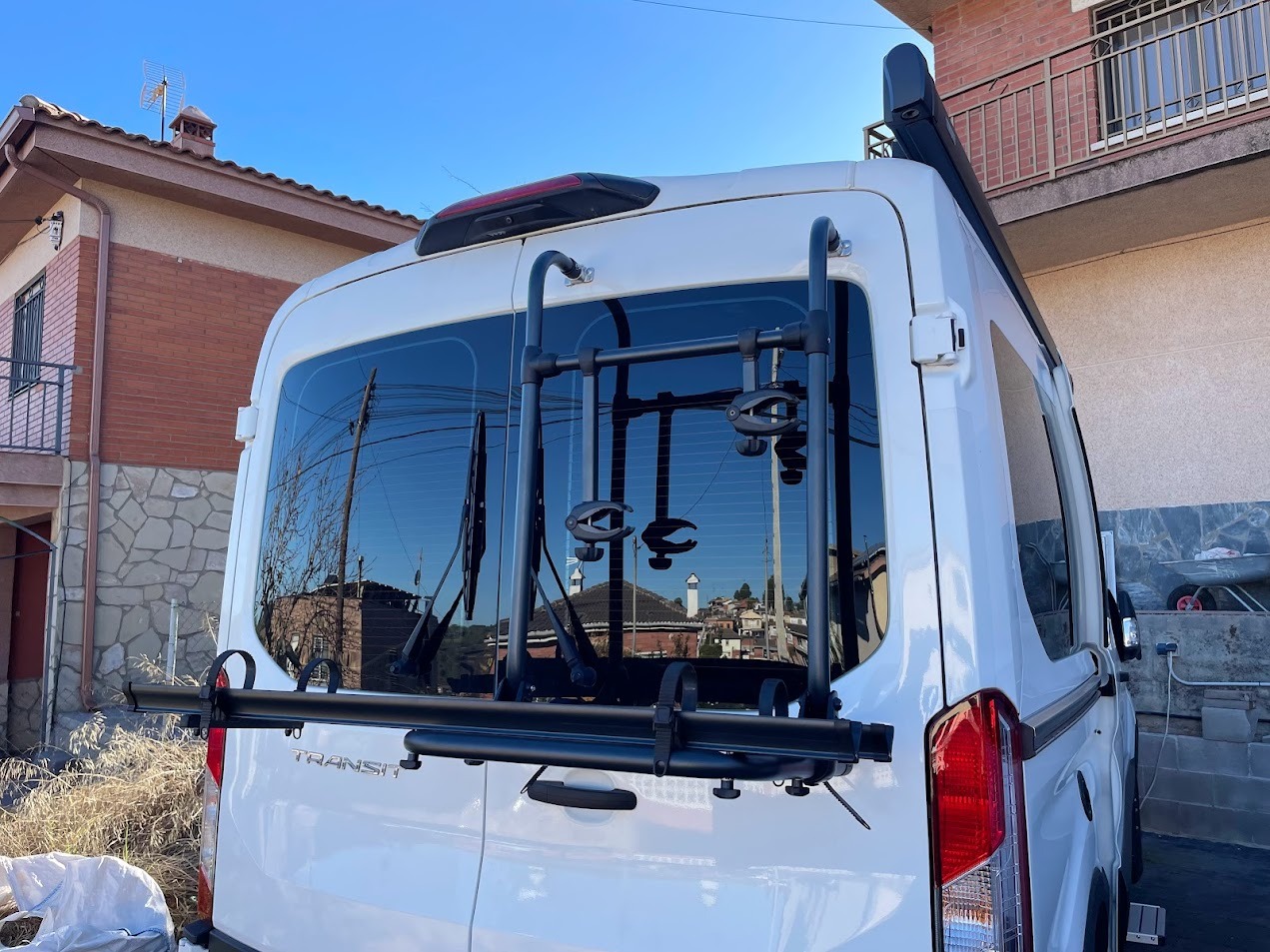

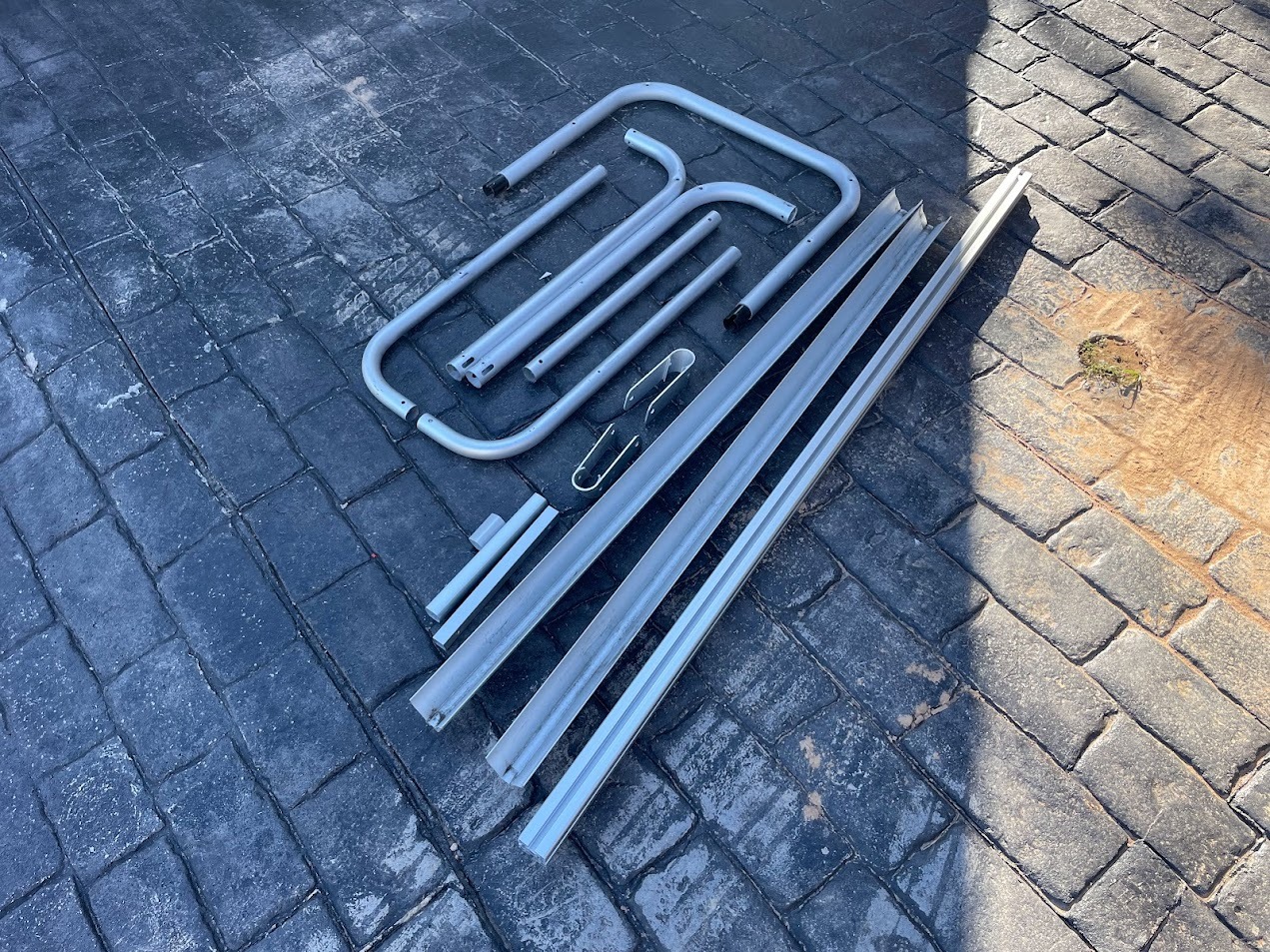

Aprovechando que me iba a trabajar al extranjero un par de semanas le dejé a mi amiguete el lacador el portabicis. Desmontarlo de la furgo fue muy sencillo pero quitar todos los accesorios me llevó bastante tiempo...
Y me lo lacó en el Noir 2200 Sable que me hizo las piezas de la baca y que curiosamente es el mismo color que el toldo Thule.
https://shop.interpon.com/es/es/yw360f.html
El resultado me encanta:
Tengo que cambiar unos tornillos de arriba (Originalmente eran un remache enorme) por otros que no me han llegado y pintar los soportes de las puertas, pero podéis ver el resultado...

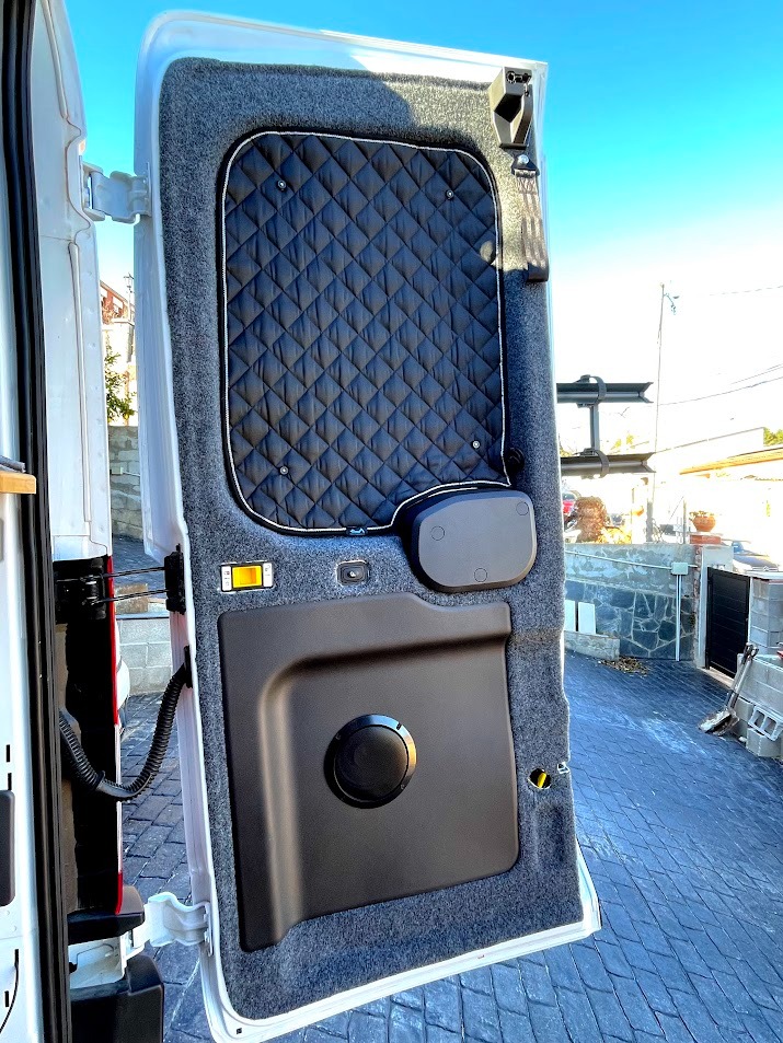

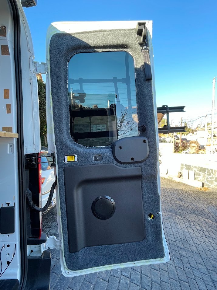

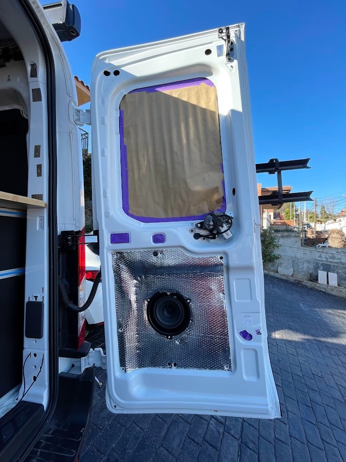

Hacer los paneles que quiero para las puertas traseras iba a suponer un suplicio ya que no son planos, así que he optado por iniciarme en el mundo del enmoquetado por la puerta grande, literalmente...
Quería empezar probando con alguna zona más pequeña como los pilares pero no puedo taparlos aún, así que como tenía tiempo ayer día de reyes (Cosa de ser yo el crío) y el material que había comprado el día anterior me puse manos a la obra.
Limpié todas las superficies con alcohol y preparé la zona para no pringar de cola el cristal. Decidí utilizar cola en bote y pulverizarla con pistola por una cuestión económica (Vale casi lo mismo 1l de cola que un solo spray) y también porque sinceramente, me da rabia generar tantísimo residuo para enmoquetar una puerta. A diferencia del spray, con pistola la cola sale un poco menos "controlada", así que he aprendido para la siguiente: Cubrir más, también el perímetro exterior para evitarme dejarme las manos limpiando a posteriori.
Empecé desde arriba y fui bajando. No tengo fotos del proceso por razones obvias, pero sí puedo contaros cómo hice.
Como sabéis la cola de contacto se aplica normalmente a ambas caras a encolar y cuando no pega al tacto se unen. Hice esto en una franja de unos 10cm desde el borde superior de la puerta, lo justo para poder dejar la tela colgando.
A partir de ese momento fui aplicando cola únicamente a la puerta y apretando la moqueta para que fuera impregnándose y adaptándose a las formas. Esta moqueta tiene bastante capacidad de amoldarse, no os imaginéis una moqueta como la del suelo.
La ventaja de irlo haciendo de este modo es que tienes margen de ir corrigiendo, por contra, hay zonas de hendiduras y curvas donde debes insistir porque de primeras no se mantiene, pero al haber diluido la cola para poderla aplicar con la pistola, se evapora rápido y se hace bien.

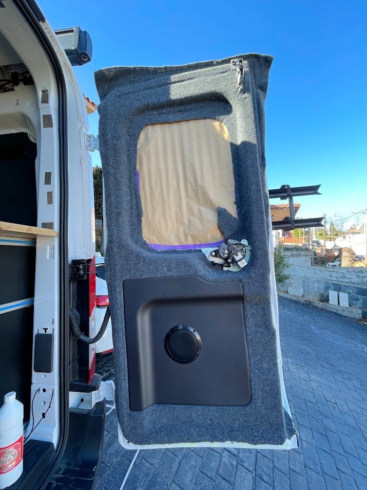

Así lucía antes de ponerme a recortar. Puse el panel para ayudar a mantener la moqueta sujeta (Y por verlo más terminado también jeje)
Uno de los vídeos de preparadores de UK que vi usaba una técnica donde cerraba las puertas y dejaba que pasaran unas horas, de forma que la goma dejaba marcado el contorno en la moqueta al chafar el pelo. Quizás en las moquetas más claras se vea mejor, en esta costaba, pero se veía.

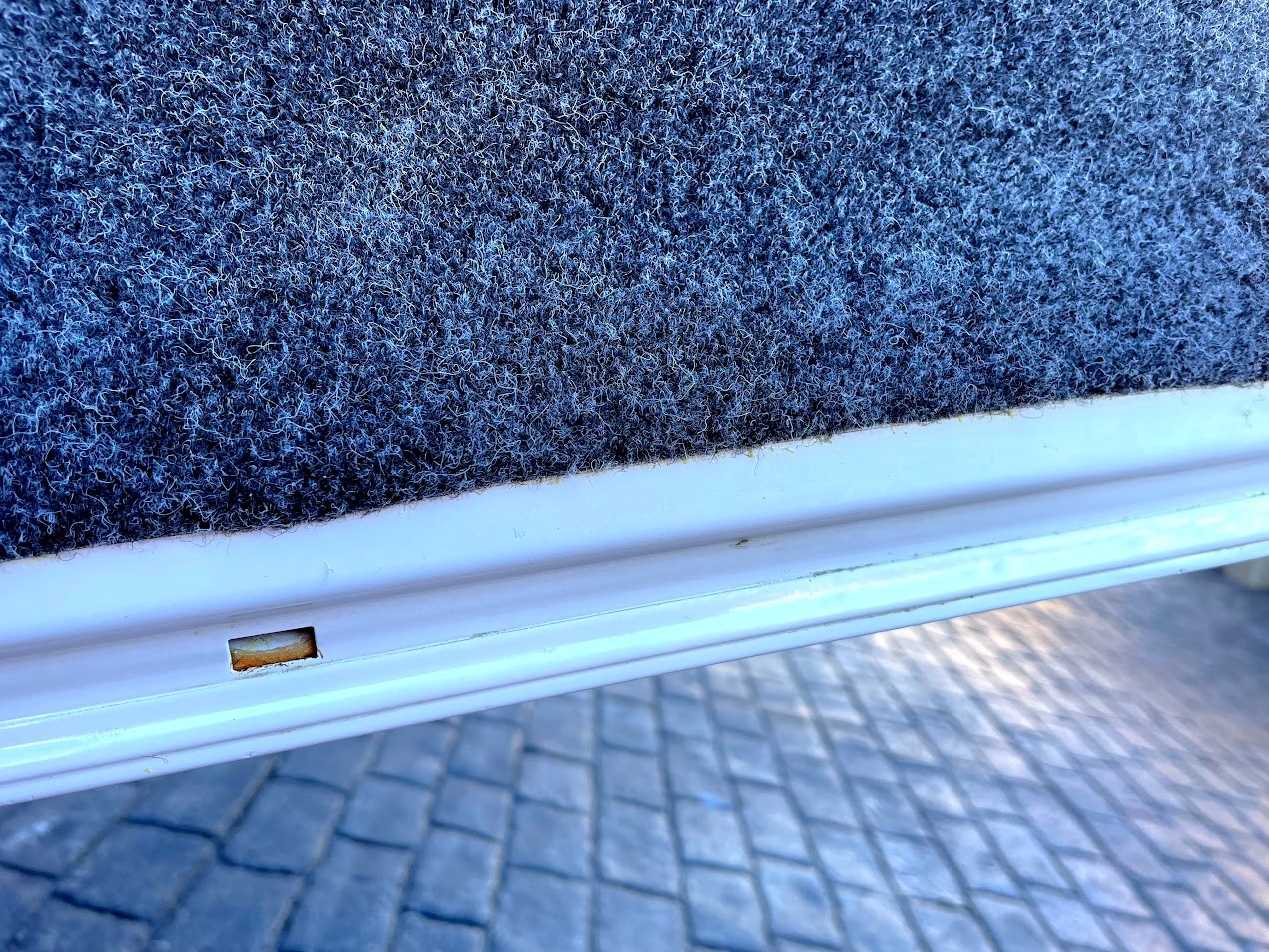

Luego fue cuestión de ir recortando la moqueta sobrante de forma que la goma no pise sobre la moqueta (Unos mm por la zona que no es plana está bien). Para ello usé hojas de cuchilla trapezoidales y hay que irla cambiando cuando se nota que no corta sino que desgarra, en total usé unas 4 hojas por ambas caras.
Ahora viene la parte más pesada, porque en realidad enmoquetar fue bastante rápido y fácil... Limpiar.
Para la próxima puerta voy a optar por una solución diferente... Voy a marcar desde el interior el contorno de la goma con un rotulador de pizarra blanca. Luego encintaré dejando un margen de 4-5cm y así evitaré tener que limpiar tanto.
La limpieza la hice con trapos y disolvente en un pulverizador y los dedos... Vamos ablandando la cola y llevándonosla de la chapa. Sin pisar la moqueta pero limpiando a lo largo del corte logramos que la cola se deshaga en el borde evitando que la moqueta parezca deshilachada.

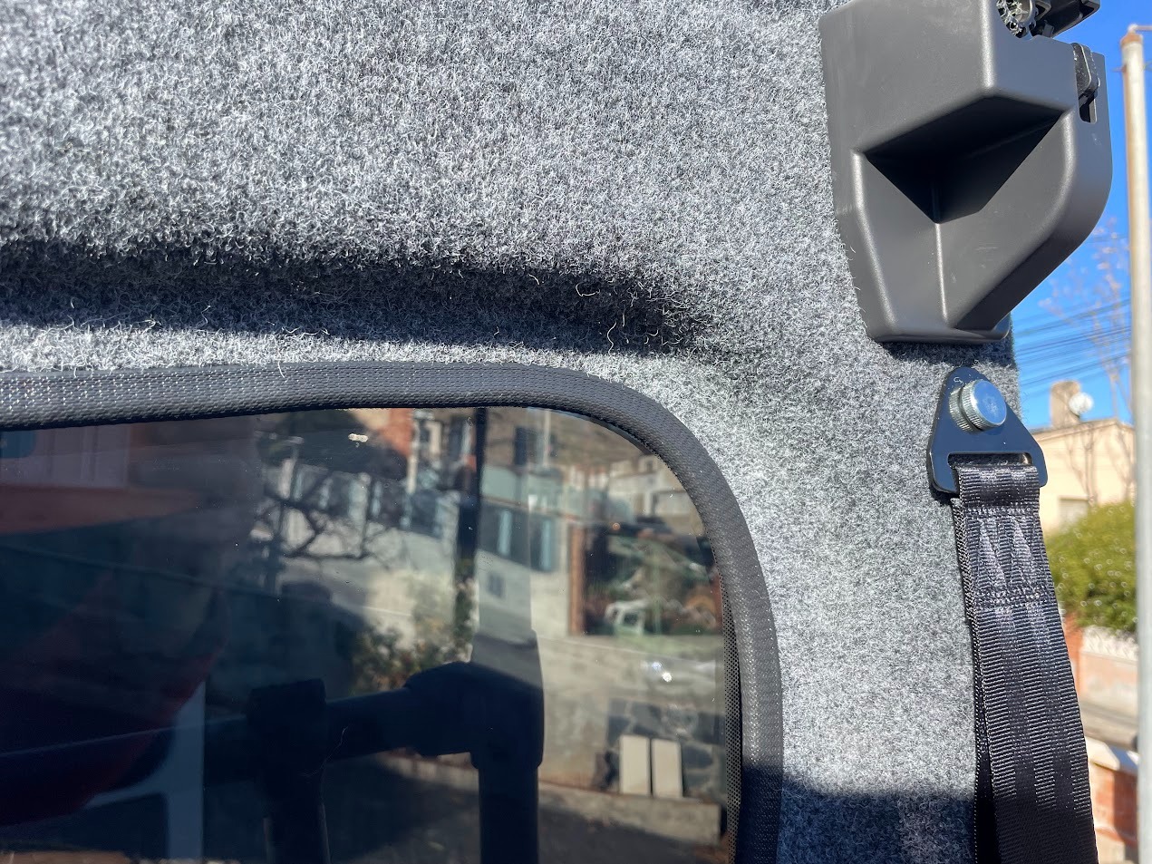

Para los remates con las ventanas se puede usar perfil de este tipo:
Yo por ahora no los voy a usar porque tengo intención de sobreponer un panel, también tapizado e incorporarle un rollo, estilo al que puse arriba:
Pero por ahora la puerta terminada luce bastante bien...
Para ser la primera vez no está mal del todo jeje y la diferencia con la puerta que aún no he hecho es considerable... Ahora que hacía frío al tacto se nota una diferencia enorme. Estéticamente me gusta y aporta sensación de calidez.
Iré tratando de compaginar la reforma en casa con esto y a ratitos ir avanzando, la otra puerta, los pilares...
Me gustaría hacer también la corredera pero con la cocina montada no veo cómo hacerlo sin desmontar la puerta, cosa que me da bastante pereza...
