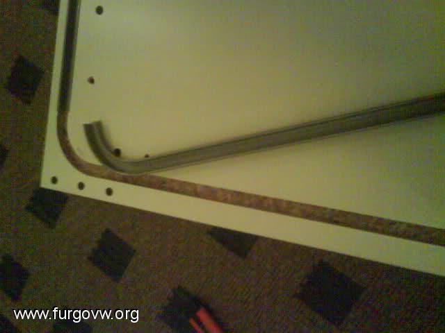

No uses aglomerado ya que aunque a priori el resultado es bueno, ese material pesa demasiado y la tornillería debido a la vibración termina por no pretar lo aconsejable, pásate por mi camperización y comprobarás de con contrachapado se pueden conseguir muy buenos resultados.
http://www.furgovw.org/index.php?topic=160336.0
