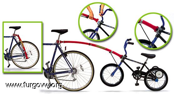

Bueno, pues hoy por fin hemos estrenado el Trail-Gator.
He tenido que cambiar el freno V-brake de una de las bicis de los niños por un U-Brake que me regalo mi buen amigo Eduardo (Que no le convencian para su bici plegable y antes de probarlos los cambio por unos XT que tenia en casa). Esto es necesario ya que el enganche de la bici del niño va justo por donde el cable del freno. Hay otros inventos como soltar el freno o poner un adaptador, pero este me ha salido gratis y ademas el freno es de mucha mayor calidad.
De momento solo hemos dado unas vueltas por un recinto cerca de casa, pero los dos enanos (Mellizos de 2 años y medio) lo han probado y no les ha dado miedo ni nada, asi que en cuento haya una tarde que el tiempo acompañe, salimos a probarlo a fondo por los carriles bici de la rivera.
El Trail-Gator se lo compre a un amigo que ya no lo usaba y tenia un problema en el bloqueo del manillar de la bici del niño, ya que es un pieza de plastico que se habia pasado de rosca y el manillar no quedaba bloqueado. Lo cambie por un enganche de un tornillo de bola (Lo que se usa al final de los elevadores a gas) y ha quedado de lujo (pondre fotos)
De momento no les he quitado los ruedines, van a unos 1-2cm del suelo, pero hace que si el niño se inclina, no se caiga de la bici, si todavia es pequeño y no tiene mucho equilibrio. En las instrucciones pone que hay que quitarlos o subirlos hacia arriba, pero de momento hasta que cojan confianza se los voy a dejar a ver que tal van.
Ahora estoy pensando en como poder llevar la sillita y el trail gator a la vez. Ya que si se cansa el niño, le podria acoplar en la sillita y remolcar la bici, pero sino pones la sillita muy alta no se puede y no es seguro anclarla a la tija del sillin el adaptador de la sillita. Si voy con algun amigo igual consigo un segundo enganche de la sillita y se lo pongo a la bici de mi amigo para que lleve la sillita mientras yo tiro del crio y cuando se canse ya me pongo yo la sillita o le coloco al enano.. .meparto
Bueno, a ver como van saliendo las cosas. De momento en este mes llevo 4 excursiones con el carro 'Croozer' de 55km, 40, 35, 20km.. asi que hemos empezado muy potentes el año.

Y, sin los ruedines (quiero decir, quitados del todo), ¿ que tal ves la inclinacion de la bici del crio, furgokike ?

No lo he probado, ayer fue solo un poco de experimento de cara al verano, donde creo que lo usare mucho más. Aproveche la mañana del domingo para cambiar el freno delantero y montar los enganches.
Si te refieres a la inclinación vertical (Altura desde el suelo a la rueda delantera del niño) el fabricante dice que tiene que ser de 8 a 13cm y yo creo que iba más alto, pero ya he visto en su web que poniendo unas arandelas cambiare el angulo del enganche y corregire esto.
Si te refieres a lo que se pueda inclinar el niño lateralmente (Este quizas es lo peor que tenga el trail gator), al llevar los ruedines no se inclinaba nada, por eso los voy a dejar los primeros dias ya que solo saldre por carriles bici continuos que hay por la rivera del ebro cerca de casa, cuando cojan más confianza ya se los quitare.
Este problema suele ser lo que más asusta a los niños en el trail-gator. Lo estrene con mi sobrino y entre que el manillar no quedaba sujeto por lo que he contado en el 1º mensaje y que se inclinaba mucho lateralmente, al principio tenia miedo. Luego cuando le cogio gusto iba como una moto el tio.
