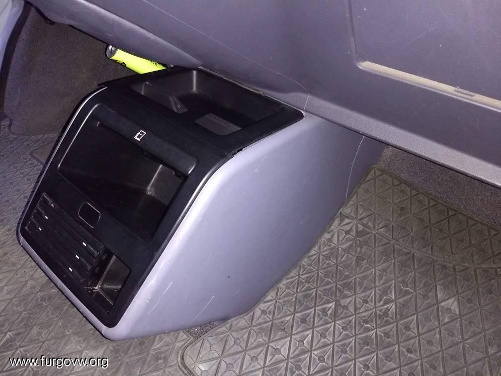

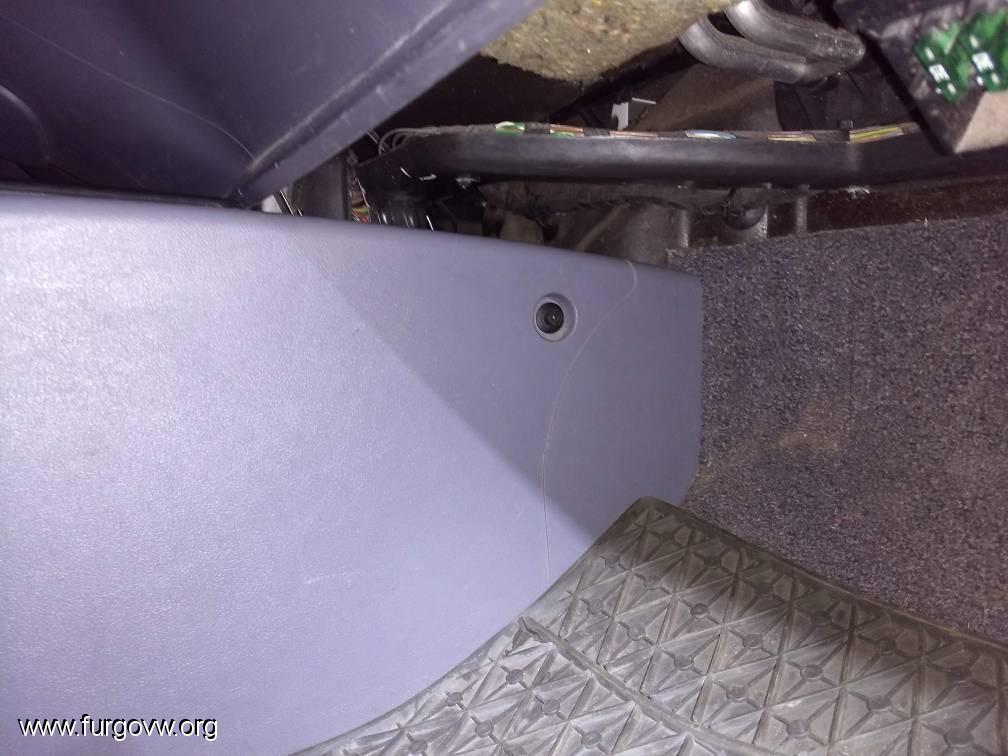

Me he puesto con ello y el esquema del principio parece muuuuy fácil pero tiene su cosa. Comparto fotos  .fotógrafo . En mi caso una Vito W638 automática.
El filtro lo he pillado por Amazon que estaba más barato que otros sitios, poniendo el filtro de vehículo sale.
Por lo que he visto en un programa de estos de los talleres hay que cambiarlo cada 36 meses y en otros he visto cada 90.000km. En cualquier caso el mío estaba negro, supongo que el anterior dueño fumaba o no lo ha cambiado en su vida.

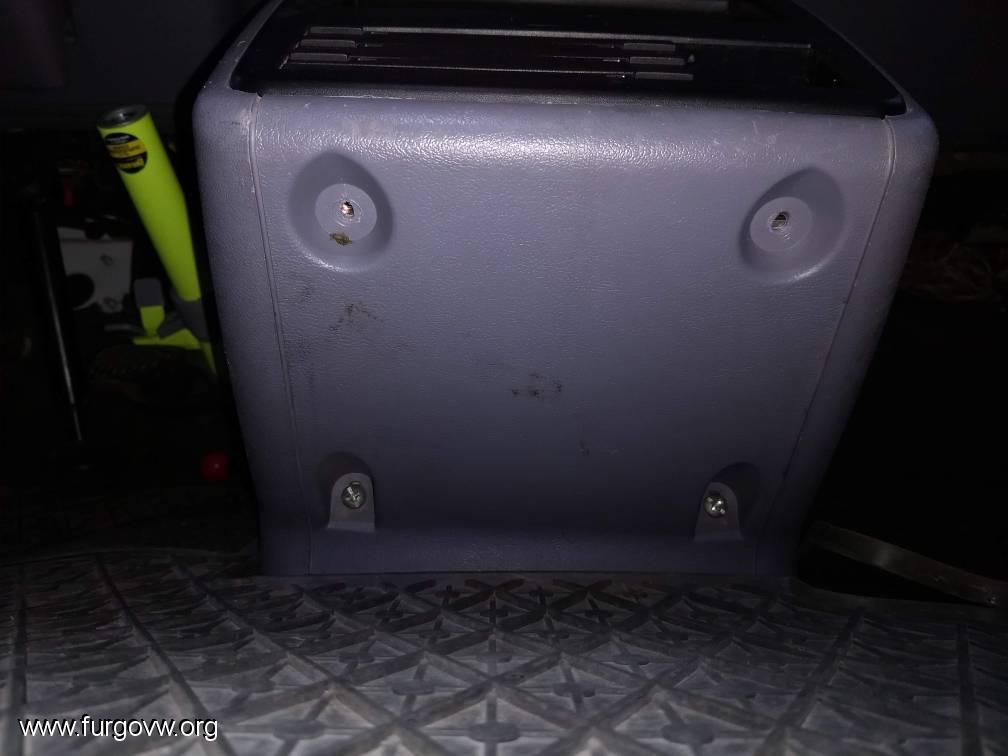

1º Hay que quitar la parte donde están los porta CDs, justo debajo del cenicero. Son 4 tornillos de estrella por la parte de delante y dos con forma de tuerca (creo que era 10mm) en los laterales.

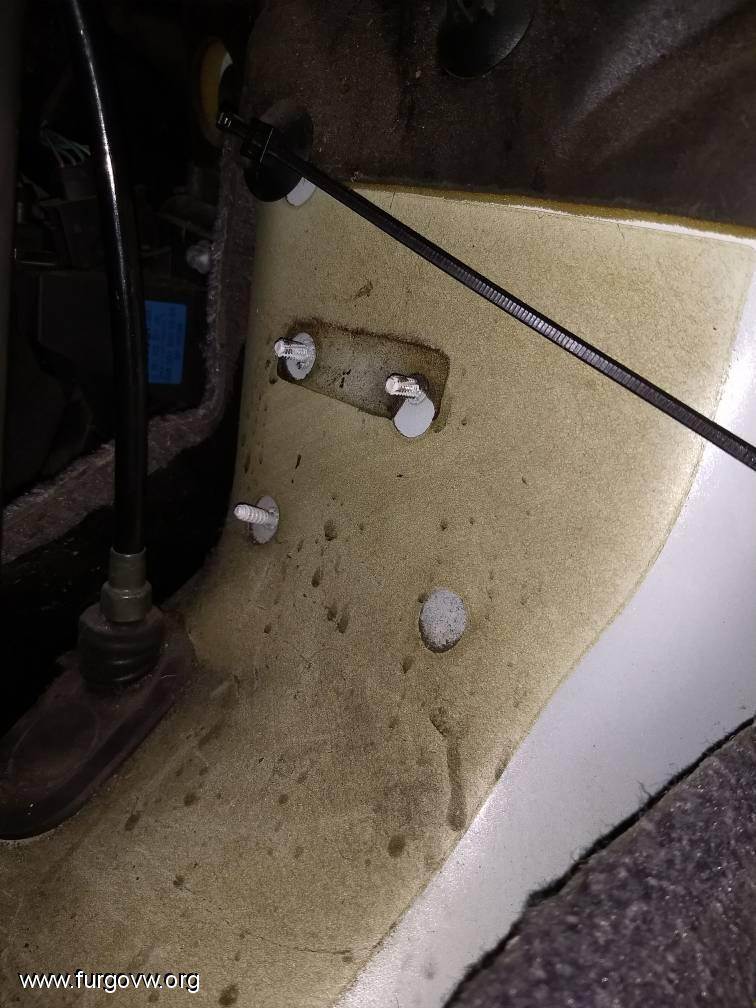

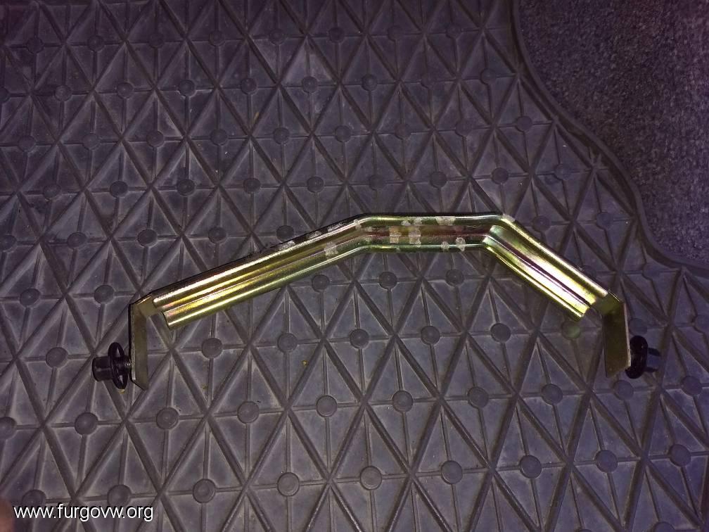

2º Hay una placa de metal que yo quité porque me dificultaba, son dos tuercas, creo que tambi
en de 10mm el vaso.

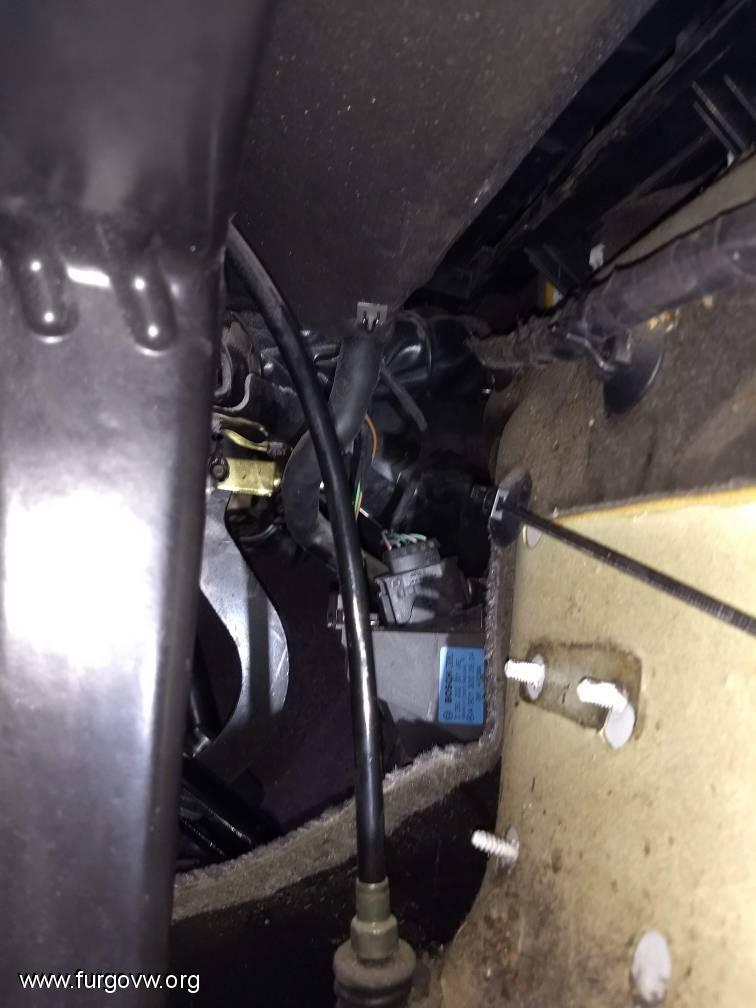

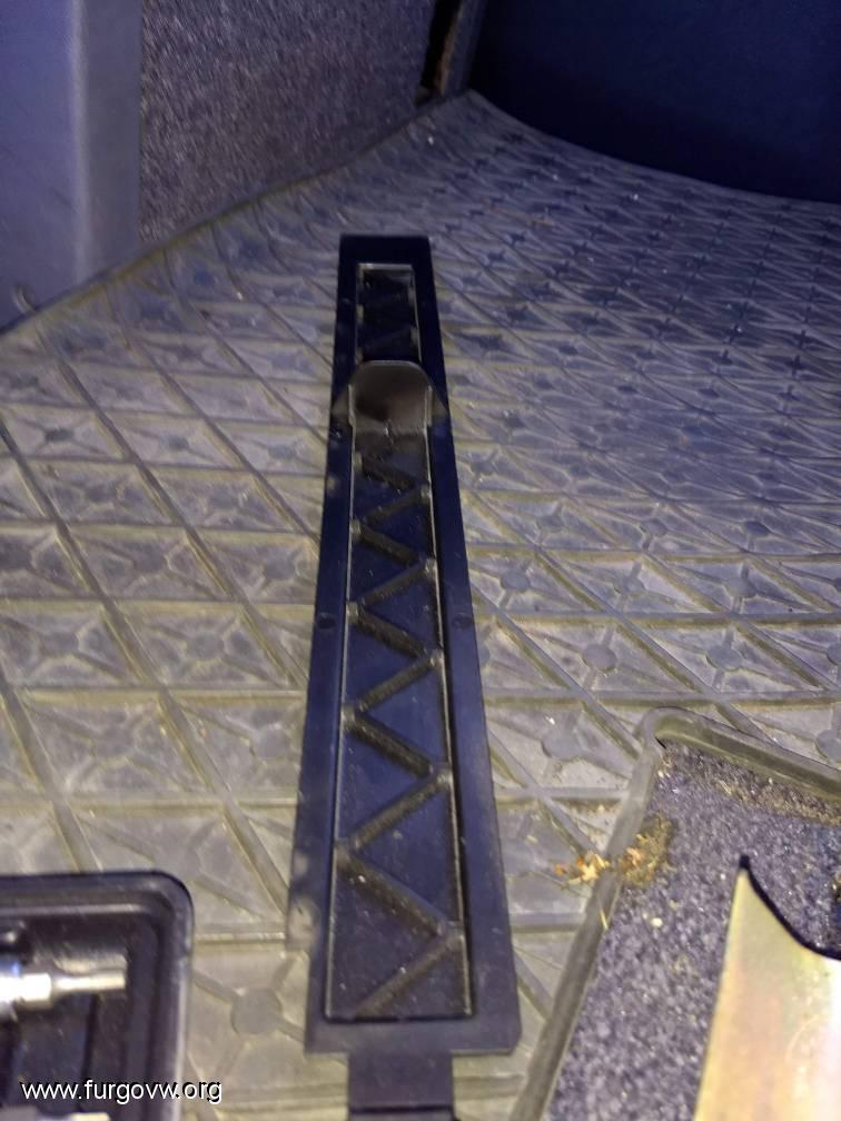

3º Por el lado del copiloto, te tumbas boca arriba y buscas una tapita que hay que mover a un lado para dejar accesible e filtro.
4. Una vez localizas el filtro, está en todo el medio, es jugar con él para sacarlo. En mi caso chocaba con todo y había que mover poco a poco mientras caía mierda  :-\
5. Hay que tener cuidado porque choca con unos cables que están al lado del acelerador y con un cable que creo que es del cambio.
6. Una vez que sale, a meter el nuevo con mucha maña ya que cuando no choca por un lado choca por el otro, así que me iba metiendo en los pies del asiento del conductor y en los del copiloto hasta cno seguir que entre. Hay que conseguir que se doble, hay una manera de apretar que hace que ceda y entre, es probar.
7. Una vez metido a poner la tapa y atornillar todo. Ojo que la placa de metal no es simétrica, el lado corto va en la zona del pedal.
La verdad que una vez que se hace parece fácil... pero te dejas la mano y la espalda  .meparto
