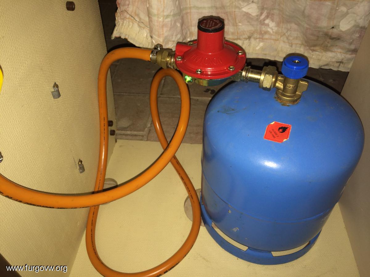

Hola
me acabao de comprar una transit camperizada.
Procedia de alemania y el gas propano no me lo recargan en ningun lado. las bombonas de butano de las gasolineras de repsol no me caben en el ahbitaculo y creo que voy a cambiar a camping gas.
Mi pregunta es, me funcionara igual la calefacion el gas y la nevera con camping gas?. en la puerta pone que funciona a 50 bar y se que aqui en españa todo va a 30 bar.
Si alguien me puede ayudar lo agaradezco

Pero no sera que va a GLP?, puedes poner una foto de por donde se llena, porque si es GLP puedes cargar en muchas gasolineras sobre todo repsol

Hola, si quieres le puedes cambiar el regulador, los hay de 50 y de 30 de salida..un saludo!

Si el regulador es de 50 mb es que los aparatos que llevas (nevera ,cocina) funcionan con esa presión, con camping gas funcionara, es una mezcla de butano y propano, pero NO cambies el regulador o cambias la cocina y el frigo y todo lo que funciona a gas.
Una pregunta que llevas la alemana de propano de 5 Kgr o llevas un tanque??

Si llevo la bombona de propano alemana de 5kl.
Sigo sin enterarme, necesito cambiar el regulador? o directamente pongo el camping gas.

Le pones esto a la bombona de camping gas http://www.roulot.es/component/page,shop.product_details/flypage,shop.flypage/product_id,863/category_id,108/option,com_phpshop/Itemid,1/ y a la rosca le acoplas tu regulador, como es posible que pueda perder tienes dos opciones o poner un adaptador aleman español http://www.lulukabaraka.com/fitxaArticle.aspx?idarticle=AGAA o comprar un regulador de 50 mb con rosca española bastante dificil por ejemplo este y te evitas el adaptador.
