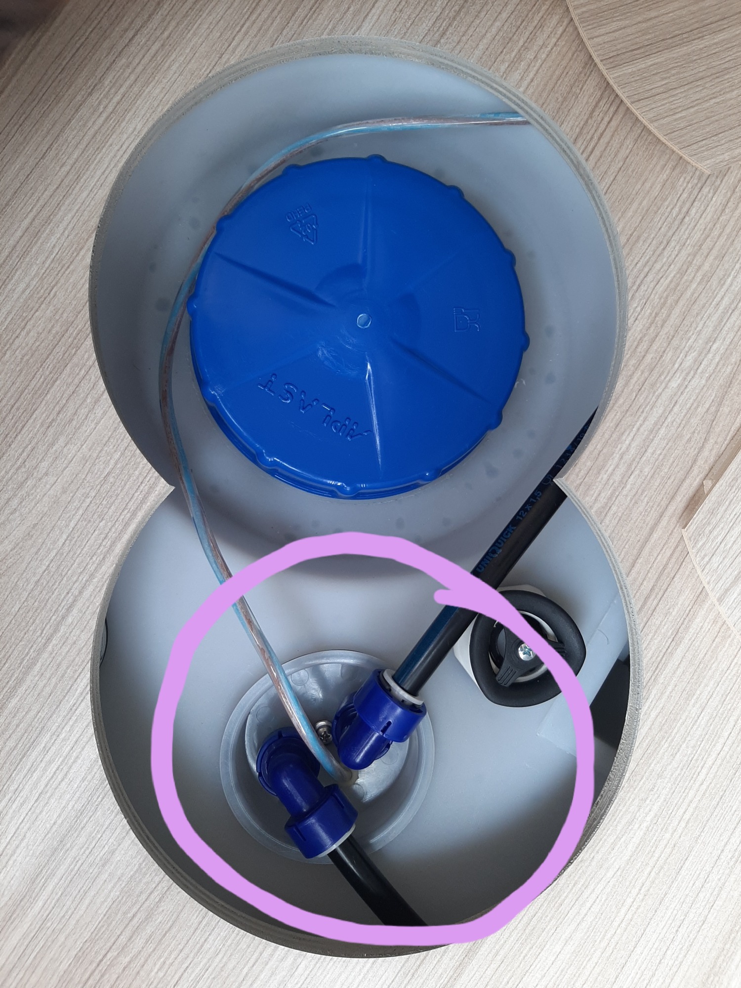

Cita de: Zero_0 en Abril 28, 2021, 23:48:19 pmLlevo el deposito a mitad todo este tiempo.. siempre lo llevo con agua. Se puede sacar por el tapón de rosca de arriba del deposito? Un día lo abrí y la verdad no vi nada dentro..
Otra cosa.. existe manual de la camperización de este modelo?
Vamos por partes, no sale agua ni del fregadero ni del lavabo ni del Poti? Si es así, primero comprueba el fusible marcado con un grifo en el ebl, el ebl es la centralita que debes de llevar en el arcón bajo los asientos posteriores, si el fusible está bien ya tendrás que acceder a la bomba en el depósito de agua que está debajo de la cama en el lado donde tienes la bocana de llenado, hay que desatornillar y retirar la tapa superior de madera para poder ver la parte superior del depósito, allí verás los cables de la bomba con unos fastons, mide con un voltímetro si tienes 12 v al accionar el grifo, si tienes tensión es que la bomba se ha gripado por óxido, cal o lo que sea, tienes que cambiarla y para hacerlo tienes que soltar la tapa que está al lado del tapón roscado grande, es sencillo, no tiene secretos.

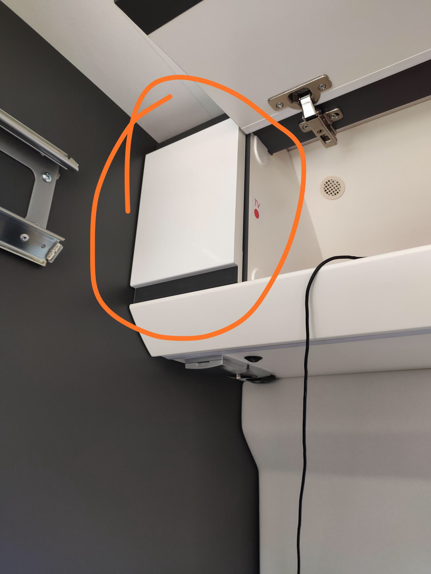

¿Alguien sabría decirme cómo desmontar la tapa que da acceso a la toma de 12v de la tv?

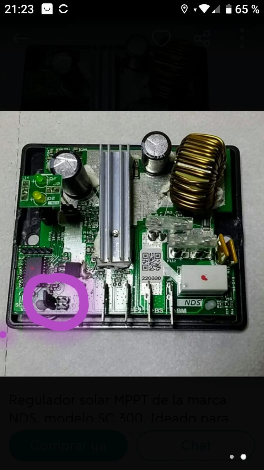

Veo que hay personas que tienen continuos problemas de sobretensión en el boiler y con ello tienen que andar reseteando el fallo continuamente. No sé qué tipo de regulador y baterías en el habitáculo lleváis, el caso es que un posible problema a esto puede ser debido a la configuración de las etapas de carga del regulador , puesto que la etapa de desulfatación da picos por encima de 15v, podríais probar a anular esa etapa y ver si seguís con el mismo problema. Por lo que tengo entendido a no ser que la batería  sea de ácido , tampoco es tan necesario tener esa etapa activada. Mi regulador es un NDS sc300M y desmontando la carcasa exterior se puede anular mediante un Jumper esa etapa .

Hola, lo puedes explicar para tontos en fotos o video? (es mi caso, no tengo ni idea...) pero tengo ese problema y el mismo regulador...

Cita de: Sisco Cervera en Mayo 02, 2021, 15:40:38 pmHola, lo puedes explicar para tontos en fotos o video? (es mi caso, no tengo ni idea...) pero tengo ese problema y el mismo regulador...
Enviado desde mi Mi Note 10 mediante Tapatalk
Hola de nuevo.
Solo tienes que abrir el regulador y verificar que en la zona de los 3 SW tienes un Jumper puesto en el de la izquierda, como te marco en la foto, este Jumper en el SW3 de la izquierda es el que anula la etapa de desulfatación que es la que da picos de más de 15v y puede dar problemas de sobretensión en el boiler, si lo tienes igual que en la foto estaría ok y tu problema sería otro. Espero haberte ayudado.
Sisco Cervera
Cita de: Karma2 en Mayo 02, 2021, 21:39:13 pm
Hola, que es un Jumper?
Yo lo tengo tal cual...

Sisco Cervera
Al final lo entiendo,  el problema es otro...

Cita de: dosbichos en Mayo 01, 2021, 19:24:04 pmHola
Tienes dos tapitas blancas. Si las quitas, verás los tornillos

dosbichos
Cita de: currante en Mayo 07, 2021, 11:44:09 amTienes dos tapitas blancas. Si las quitas, verás los tornillos
Quité esas dos tapas y una tercera que hay abajo y saqué los tornillos pero el tabique de separación no se movía y me dio miedo forzarlo. Si no me equivoco, en vez de salir la tapa hacia afuera hay que quitar ese tabique que separa el armario del hueco donde van las conexiones de tv y eléctricas? Es así?
currante
Cita de: dosbichos en Mayo 07, 2021, 21:04:51 pmQuité esas dos tapas y una tercera que hay abajo y saqué los tornillos pero el tabique de separación no se movía y me dio miedo forzarlo. Si no me equivoco, en vez de salir la tapa hacia afuera hay que quitar ese tabique que separa el armario del hueco donde van las conexiones de tv y eléctricas? Es así?
Correcto. Yo lo hice así
