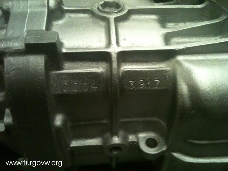

Hola. Tengo una caja de t2 pero el código que tiene empieza por C00 o COO y no se que tipo de caja es

existe alguna caja con CH ? he estado mirando los códigos de motor y caja, y la caja me ha parecido una CH ( también tiene un código 091301103) tendrá que ser una CA verdad? mi motor es un tipo 4 con código CA (1700)
Cuando limpie bien la caja se podrá ver mejor o eso espero por que está super incrustado.
