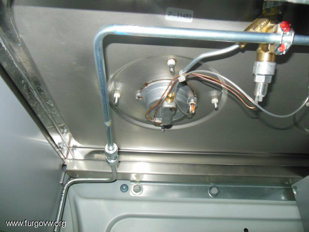

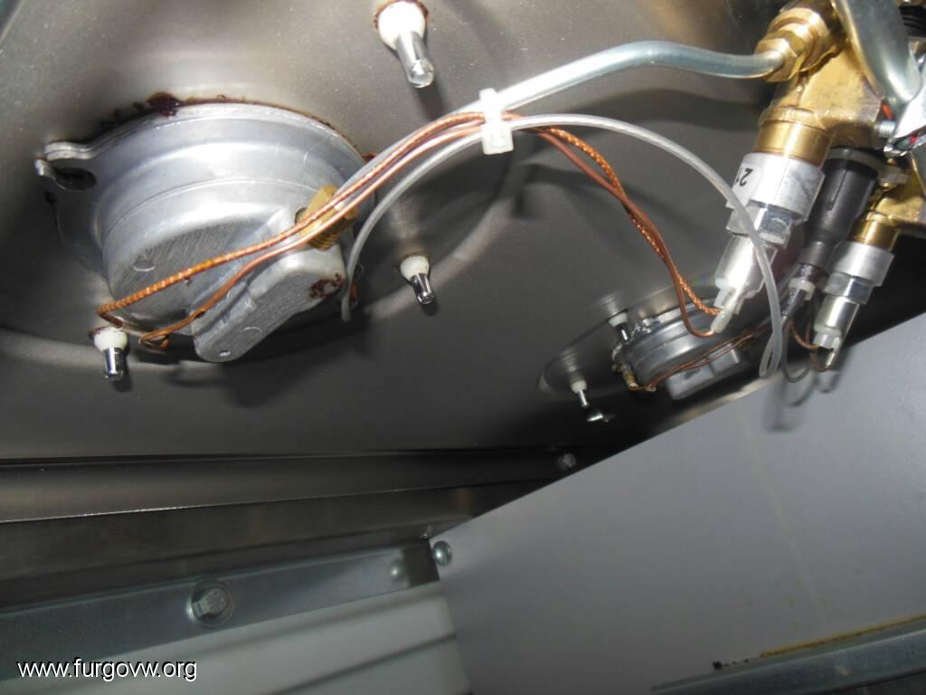

Tengo uno de los fuegos de la cocina q casi no se aguanta encendido, hay q mantener mucho tiempo pulsado el boton de encendido para q se acabe quedando encendido. Estoy seguro de q es el famoso termopar que esta para cambiar, pero antes de ir a la mercedes y jugarmela a que me hagan una chapu por no tener ni idea de tema camper queria preguntaros....
¿alguno ha tenido que cambiarlo ya?
¿es posible encontrarlo fuera de Mercedes y ahorrar algo?
¿alguien lo ha cambiado el mismo? ¿es dificil?
Os pregunto todo esto porque seguro que no es dificil de cambiar y asi ahorrar dinero aun comprando pieza en mercedes, pero la verdad me da algo de miedo meter mano en la conduccion de gas....
Pregunte el precio en Mercedes y ya se lo maximo q me puede salir el tema si no lo encuentro fuera de la casa madre.....
La pieza en MB cuesta 100€
Eso si, cambiarlo tiene q ser una broma, mas que nada por lo limitado que esta el acceso a la pieza en cuestion soltando el cajon.

Hola corsair, a nosotros nos pasó en la Cali, que lleva el mismo sistema, nos fallaba el termopar y teníamos que tener bastante tiempo pulsado el botón para que la llama se quedara encendida sin apagarse.
Fuimos a Campertek y nos comentó y ratificó que era cosa del termopar, pero que también puede ser alguno de los cables que lleva que este mellado, en la Cali del año 2005 que teníamos llevaba una tapa por debajo de la cocina tapando todo el sistema de fogones(en algunos modelos no la llevaba y era más fácil acceder) y el acceso era muy difícil y ni idea de cómo se soltaba aquella tapa, al final lo dejamos tal cual y usábamos el otro fuego siempre, y el del termopar tocado pues como teniendo un rato largo apretado funcionaba tiramos con ella así.
Mira a ver si puedes llegar a ver cómo está el cable que va al termopar, lo mismo está mellado o suelto y solo es colocarlo, eso sí, nose cómo será el acceso a esa zona ???
A ver si tienes suerte y puedes repararlo.

corsair
En la MP con soltar el cajon izquierdo (dos tornillos) ya puedes ver todo el sistema, el problema es q el hueco que queda para acceder y trabajar en ello es minimo. Los cables se ven en buen estado, la prueba es q acercando la punta del termopar un poco mas a la llama parece q va mejor. Pero ya lo he acercado todo lo posible y vuelve a fallar por eso pienso q lo mejor sera cambiarlo y listo. El problema es como.....

corsair
Abril 14, 2016, 20:26:40 pm #10049 Ultima modificación: Abril 14, 2016, 20:29:18 pm por corsair
Esto es lo q se ve si se quita el cajon izquierdo. Se aprecia perfectamente todo el sistema y se ve la pieza a cambiar. La foto se ve bien, per claro no es lo mismo meter una camara de fotos con una mano q dos manos y trabajar con ellas....
