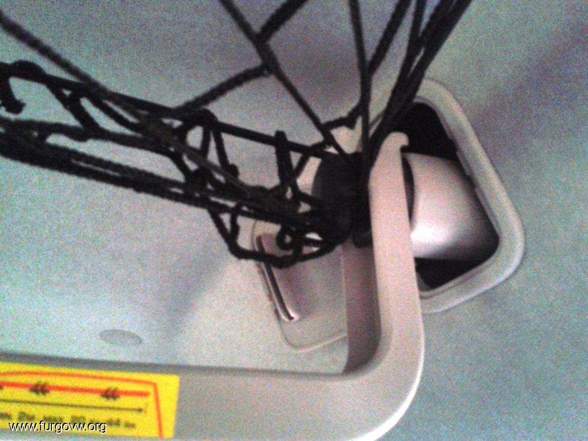

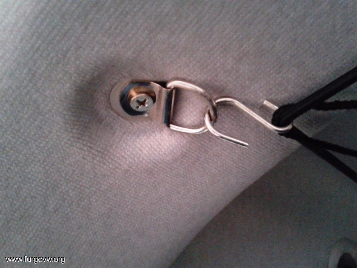

Aupa xundy,yo lo tengo puesto así:
En la parte trasera a las tapitas de plástico del techo con unos pequeños tirafondos (giraba la tapita al enroscar el tirafondo,pero la sujetas con la punta de un destornillador o como puedas)
Y por delante a la baca interior.
Y de verdad que funciona muy bien,suelo llevar tres sacos,almohadas y alguna cosa más y sin problema.
Espero lo entiendas,me haya explicado bien y te sirva de ayuda.
