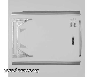

En mi caso no controlo mucho de techos , pero pusimos un Reimo a nuestra t4 hace unos meses. Las diferencias entre un Reimo y un SCA en el caso de t4 sobre todo vienen en que el SCA viene con un marco que se instala sobre el techo original de la furgo dandole a esta mayor consistencia, ya que una vez que abres el hueco para el mismo debe de perder mucha consistencia. Por el contrario Reimo creo que no lo lleva. Asi mismo los herrajes del SCA deben de ser de calidad superior. Como bien sabras la diferencia de precio tambien es mayor. Todo esto lo digo segun me comentaron algunos montadores.  En nuestro caso estamos contentos, es una furgo de 15 años y esos 1000 euros de diferencia nos parecian escesivos. En ningun momento nos ha dado sensacion de fragilidad, si acaso el ver que el cierre se hace por medio de dos simples cinchas...pues piensas...esto aguantara a 120km/h y logicamente pues si y sin ningun problema.

no es así compañero, Reimo también lo lleva, lógicamente. De hecho en su web puedes ver las piezas que venden a tal efecto.

Una casa de homologación me dijo que esos refuerzos los prueban chocando una y otra vez una furgo con ellos puestos. Así que cada refuerzo para cada marca de furgo ha sido probado con las furgos para las que  los vende los fabricantes de techos.
Y ahora pregunto yo....... ¿Se podría  fabricar y montar uno mismo el techo elevable, comprando solo el marco/refuerzo y fabricando uno mismo el resto de componentes?
Espero que se entienda la pregunta....  ;D
Realmente, lo que  importa para homologar es el cuadro/refuerzo. Y por eso mi pregunta....
no es sólo el qué, sino el como... cómo lo montas, qué tornillos pones, qué fijador...
y si la fibra te sale volando en la autovia? también cuentan las bisagras, la propia fibra, la fijación de la fibra...
por eso piden certificado de taller, además de proyecto de reforma. No es tan sencillo, pero tampoco imposible, pues hay compañeros que lo han puesto ellos mismos dicen  :roll:

Poder podrias, lo unico que tendrás que hacer un proyecto técnico con un estudio de elementos finitos justificando que la resistencia estructural de dichos marcos, ofrencen una eficiencia igual o superior a la anterior configuracion.
Además de esto deberás encontrar un laboratorio de reformas que no ofrezca problemas a que lo hagas de esta manera ( este es el paso más complicado.. pero los hay, creeme)

@ Lolita: Además del proyecto, uno no puede montar nada de este calibre si no es un taller autorizado, para emitir un certificado de taller; ahí está el kit, que el estado quiere asegurarse de que quién lo monte lo monte "bien" (o que al menos tiene un seguro de responsabilidad... También el ingeniero que firma el proyecto quiere que el taller sea responsable por si pasa algo, y el de la itv quiere que el ingeniero que firma el proyecto sea responsable (y el del taller también por si acaso) por si pasa algo... y el estado quiere que el ingeniero de la itv que firma la reforma sea responsable, y así nadie puede denunciar al estado ;D

kiyo, sólo en material te puedes ir a 3000 eur, sin nada de mano de obra, ni homologación, ni pintura, ni nada... salvo que lo encuentres de segunda mano, eso es otro cantar. Quiero decir, que tampoco es barato. A veces es más sencillo cambiar de furgo, créeme.

Por otro lado, ten en cuenta que el ingeniero de la itv o el del proyecto podría sentir curiosidad y llamar al taller para preguntar acerca de la instalación del refuerzo, de las bisagras,... no sería tan raro si está estampando su firma en su documento, cada ingeniero el suyo. No harías tú lo mismo si fueras a firmar algo en nombre de otro?
No digo que sea imposible, pero que hay que ver todo antes de gastarse los cuartos en material (y sobre todo antes de meterle la radial al techo de la furgo ;D
