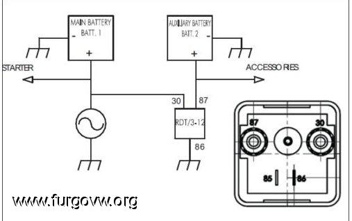

En la trafic xa acceder al alternador y la señal D+ no hay apenas hueco.
Yo tenía idea de poner ese rele (por precio y k me gusta más su funcionamiento) pero al final un amigo me dio el automático y la verdad es k el montaje es cero coma.
ElMacGyver
La diferencia entre el no automático (4 conexiones ) y el automático 772 (3 conexiones ) es la instalación. Mientras que el no automático se debe hacer llegar un cable del alternador al relé, el automático sólo se conecta a las baterías. La marca de relé Nagarés tiene dos modelos el automático y no automático.
Rele-Separador-Baterias-Automatico-Nagares-RDT-3-12- .... Es el mismo relé que el automático E-772.
