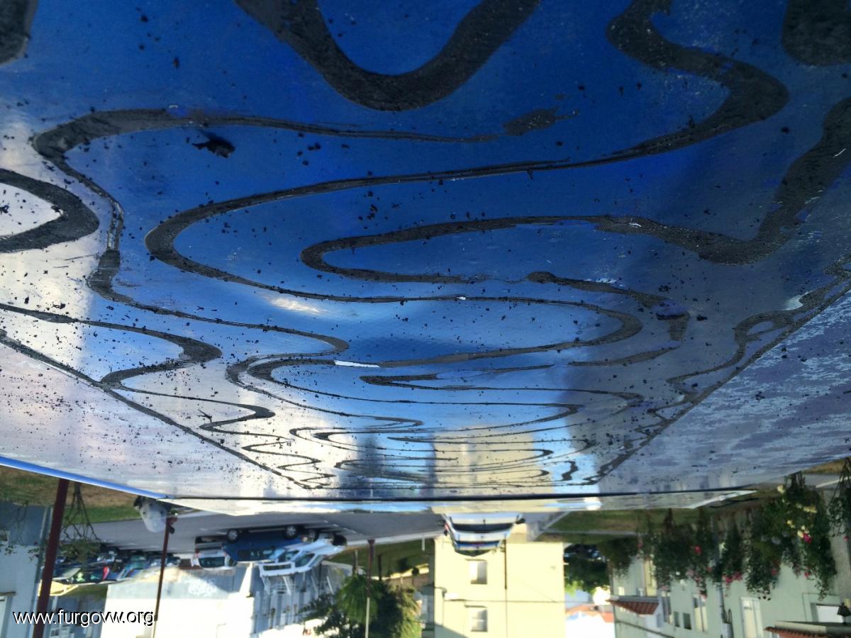

si saco un rato por la tarde os expongo mi caso,la placa funciona perfectamente pero si me ha deformado el techo de fibra de una california que lo ha abombado.No reclamaré nada a caravania (faltaria mas) pero si desaconsejo totalmente pegarla al techo de fibra( y a la chapa.........)
pais
como os habia contado os muestro lo que le ha ocurrido al techo de fibra de una california donde estaba montada la placa.Solo me explico que sea por el calor  .malabares .malabares .malabares

Acabo de ir a limpiar la furgo, y he visto lo que parecía una especie de quemadura. Pero cuando vengo a preguntar por esto me encuentro con esto en el hilo y estoy temblando. La placa no debe de llevar colocada ni siquiera un par de meses. Por ahora veo que la placa funciona perfectamente. Tengo que ir viendo si aumenta o no. ¿Qué me decís?
Es el kit monocristalino de 140W con regulador dual de 20A comprado en Caravania.
pais
yo ya estaba arrancandola ,no digo mas.. .malabares .malabares ??? ???
