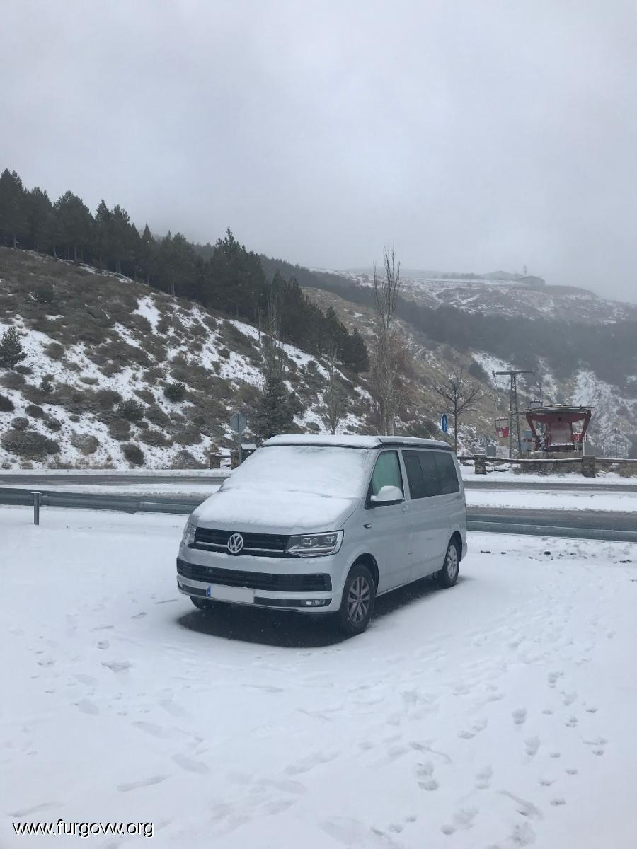

500 por la 4motion es un regalo, solamente las llantas 17 ya valen mas (creo que 700€), yo con la mia estoy encantado, con ruedas de nieve va increible.
Woowww!! Me has convencido con ese fotón ...  .baba .baba Voy a mirar precios de invierno! Supongo que con ellas y 4motion las cadenas sobran no?
Este fin de semana parece que muchos hemos disfrutado de la nieve..

Cita de: iflorido en Enero 10, 2018, 14:19:15 pm
Yo te vi el lunes por la mañana ! Y dije coño que bonita en gris !
