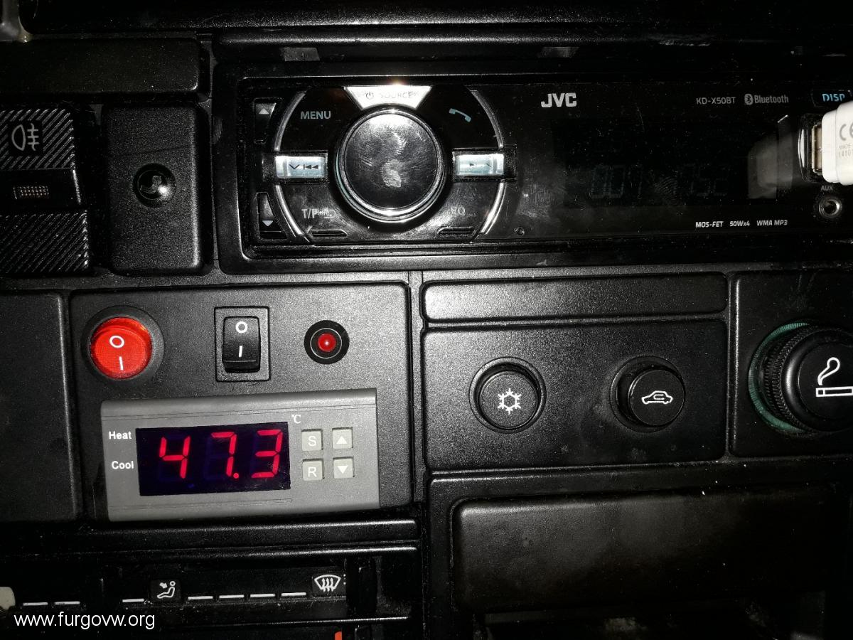

Tengo éste, exactamente el de la primera foto: https://www.ebay.es/itm/Termostato-digital-12-v-con-sonda-para-incubadoras-calefaccion-etc/123231907488?hash=item1cb131aea0:g:dRkAAOSw42dZKb2E
El tema es que no probé si antes de alargar el cable las lecturas tenía esa diferencia en la calibración, para así ver si podía venir de ahí el tema. El cable que se le metió fue uno de diámetro similar. De todos modos la función la cumplirá igual, lo que ocurre es que  tengo que marcar una temperatura 38ºC superior a la que deseo, que es el desfase que tiene después de corregir al máximo la temperatura que me daba en un primer momento. Siempre me tocan a mí las movidas raras, no sé como lo hago  .meparto
Mil gracias Aballana.
Creo que monte el mismo. Por lo que vale prueba de comprar otro.

Cita de: PutxoAskatu en Septiembre 06, 2018, 15:03:18 pm
Gracias Aballana. Así lo puse y bien. Ahora viene un problema que me ha surgido. Tengo una diferencia enorme en la calibración del termostato, es decir, que comparando con un termómetro la temperatura de un cubo de agua a 45ºC, el termostato marcaba casi el doble. El termostato permite calibrar la temperatura, pero solo en un rando de 15ºC. ¿Os ha pasado? Supongo que se deberá a la extensión que le tuve que hacer al cable para que me llegara desde el depósito de limpias al salpicadero, pero me extraña porque ninguno de vosotros había reportado tal problema  .confuso1
Buenas compi.
Hace mucho que no me meto en el hilo por eso no Te he contestado antes.
Tu problema con la medición de la sonda seguramente sea porque no usaste el cable adecuado o por el empalme que hiciste.
Tienes que buscar un cable con la misma sección del que viene de serie con el termostato.no se decirte la sección exacta pero es bastante fino.yo usé uno especial para sondas (Del curro).
Puedes llevar una muestra a una tienda de electrónica.
Y luego el empalme del cable es importante que lo hagas lo más fino posible y con estaño.
Yo lo hice con estaño y encima termoretractil y la variación de lo que me marcaba el termostato con lo que medi con mi termómetro fue solamente un grado de diferencia.y usé casi 6 metros de cable.
Estas sondas son muy sensibles y necesitan una sección de cable adecuada.

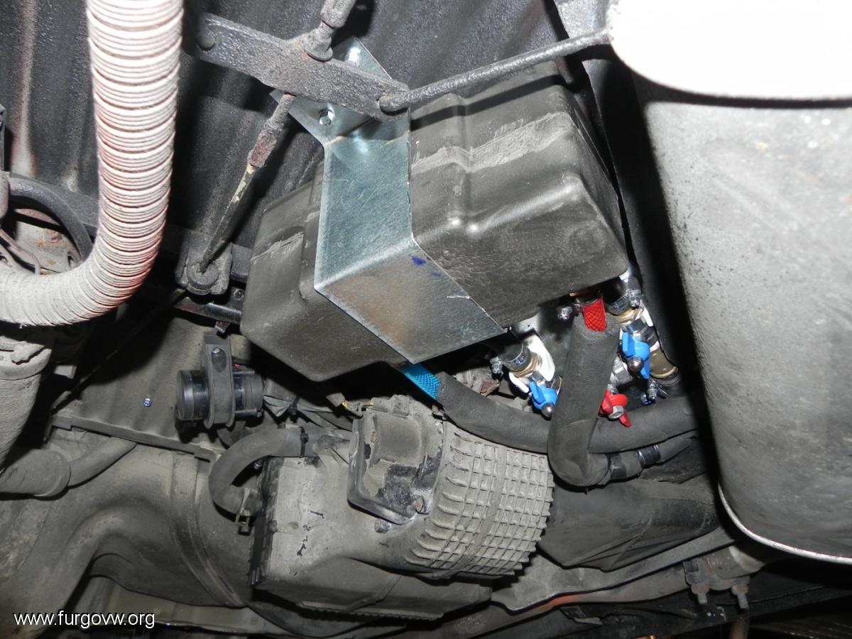

Hola gente después de darle vueltas al asunto y con el aporte de todas vuestra ideas y la ayuda de Danonino en el tema eléctrico, le hemos instalado un intercambiador de láminas a la furgo para obtener agua caliente para las duchassss. El sistema es muy similar a "calentador de gofio" . Este aparatito la función que tiene es de intercambiar el calor de el refrigerante del motor a otro circuito de agua que después irá hacia el deposito de agua limpia mediante una  bomba de agua incrementando así la temperatura de este y que podría llegar hasta los 90º cosa que tampoco queremos. Así que tenemos un circuito de agua cerrado en el depósito de agua que está conectado en serie con el intercambiador de láminas con su bomba independiente accionada desde el salpicadero de la furgo por un lado y por el otro lado la calefacción trasera donde también es conectado en serie el intercambiador de láminas y que es donde le "robaremos" el calor a refrigerante para trasmitirlo a circuito cerrado del depósito de agua mediante la recirculación.
El intercambiador de láminas (10 láminas 22KW), la funda aislante y la bomba de agua (0,5 bares mínimo) lo compré en por internet mas menos 90 euros.

Aquí os presento el intercambiador de láminas con el aislante, las conexiones de agua, espigas para conectar los manguitos de la calefacción y el soporte para fijarla en los bajos de la furgo. Los soportes los hice con un perfil de aluminio del Lero y Pedrin un euro mas o menos es facil de doblar  y cortar.
Y en esta foto el intercambiador instalado con los manguitos de la calefacción trasera y los tubos del circuito cerrado. Conecté en serie el intercambiador conectándole el manguito de entrada de la calefacción, así que el refrigerante pasa primero por el intercambiador  y después por el radiador de la calefacción.

PutxoAskatu
Bueno, por fin tengo el sistema montado, y solo decir que es una auténtica maravilla. Mucho más eficiente de lo que creía. Estoy encantado. Le puse también la bomba auxiliar para recircular en parado y maravilla.
PutxoAskatu
Por cierto, la única "novedad" que he hecho en este sistema ha sido que para accionar la bomba de agua del depósito de limpias y la bomba auxiliar usé un interruptor de luces antiniebla de otra T4. Ese interruptor tiene dos posiciones. En la primera se acciona solamente la bomba de aguas limpias. En la segunda se acciona además la bomba auxiliar. Lo hice así para no llenar de interruptores el cuadro y que quedara lo más discreto posible.

PutxoAskatu
El mío funciona bajo llave, para evitar quedarme sin batería si por un despiste se quedara pulsado el interruptor, pero no hace falta que la furgo esté encendida, ni siquiera tiene porque hacer el primer recorrida la llave en el contacto. No sé si me explico  .loco2
chivi79
Cita de: PutxoAskatu en Marzo 29, 2019, 20:15:56 pm
Enhorabuena compañero.
Me alegro que ya estés disfrutando del brico.
Yo lo acciono todo con el botón rojo.
Luego elijo la temperatura en el termostato digital
Y para la bomba auxiliar uso el interruptor del centro (el negro).el led es para avisar que tengo la bomba auxiliar encendida por seguridad.es un led que da destellos.
