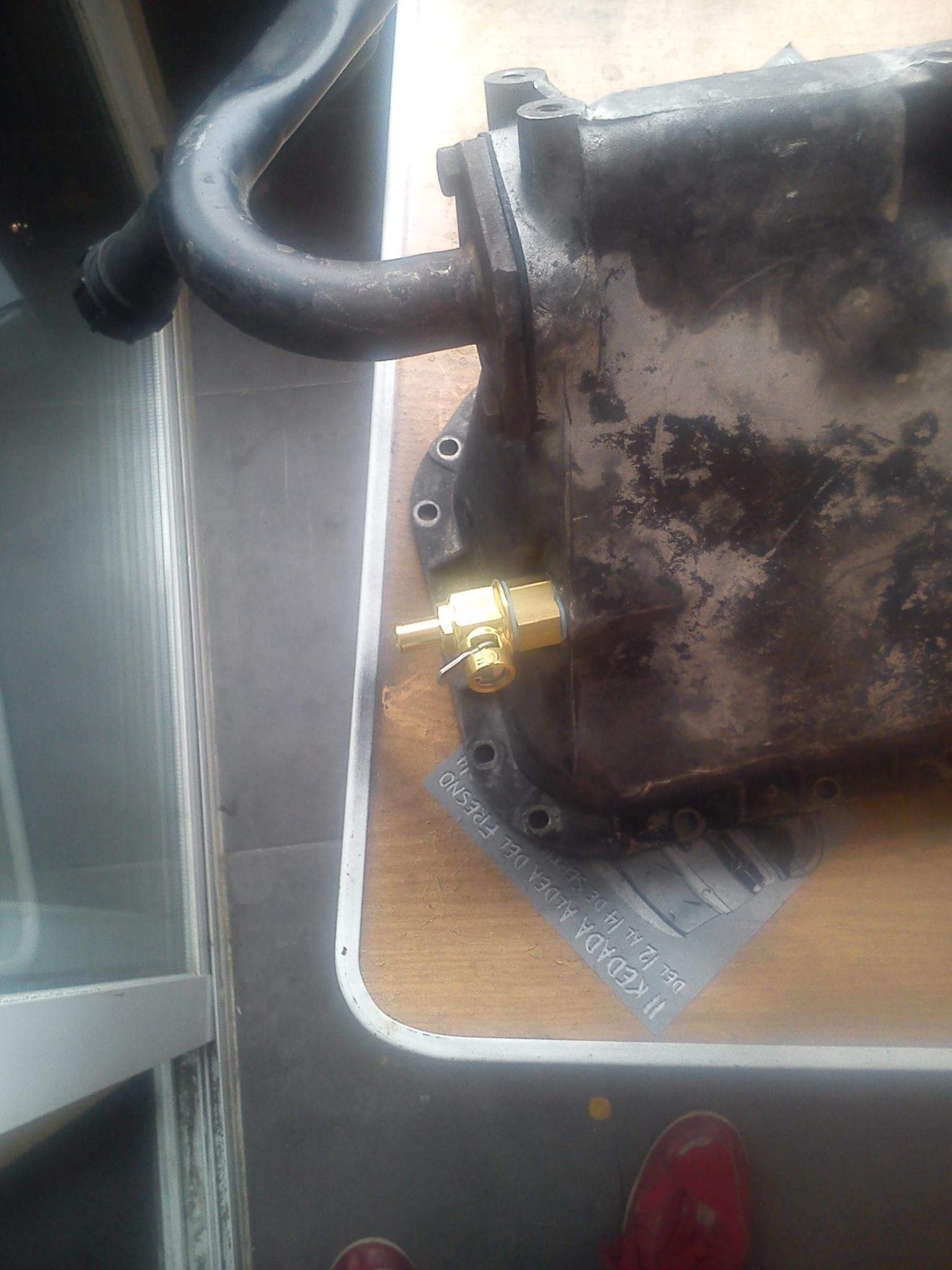

Sustitución del tapón del cárter por válvula para vaciar el aceite cómodamente

Pues a pesar ya de los  casi 10 años que lo instalé, es un placer cambiar el aceite, y nada de goteo ni sudoración.

Ya veo, no lo tuviste que rebajar por que se darían cuenta, el hexágono de tu adaptador es más pequeño que el mio, compáralo con la foto n°12, se nota la diferencia

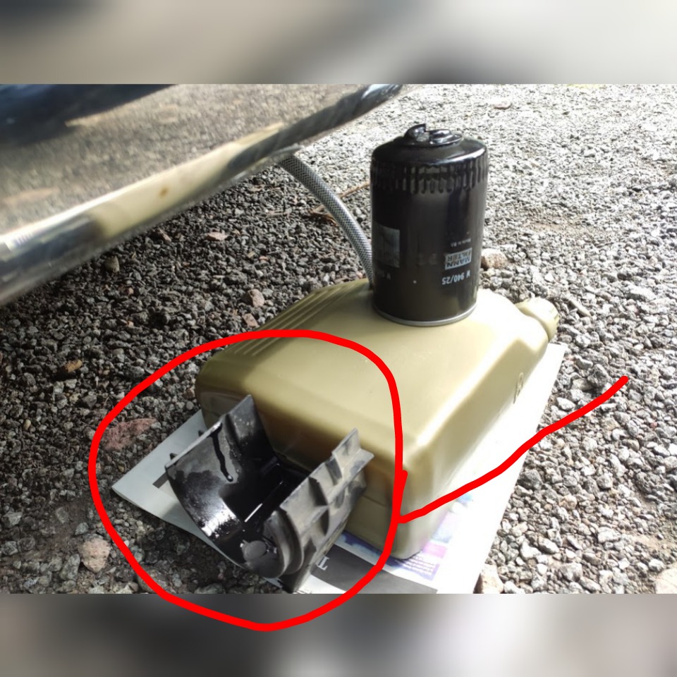

🤔recogedor del aceite del filtro? Pues no sé si lo llevo o he entendido algo mal.
Es esto?👇👇en rojo
alcasa
Cita de: durruti1 en Mayo 22, 2021, 15:42:27 pm🤔recogedor del aceite del filtro? Pues no sé si lo llevo o he entendido algo mal.
Es esto?👇👇en rojo
es una cubeta de plástico que va insertada abrazando el intercambiador cuadrado y el extremo del filtro de aceite, que al desenroscar el filtro, el aceite que cae, lo recoge esta cubeta.
antes de montar el nuevo filtro se ha de insertar abrazando el intercambiador  y a continuación se rosca el filtro de aceite, lo puedes ver en este ETKA:
