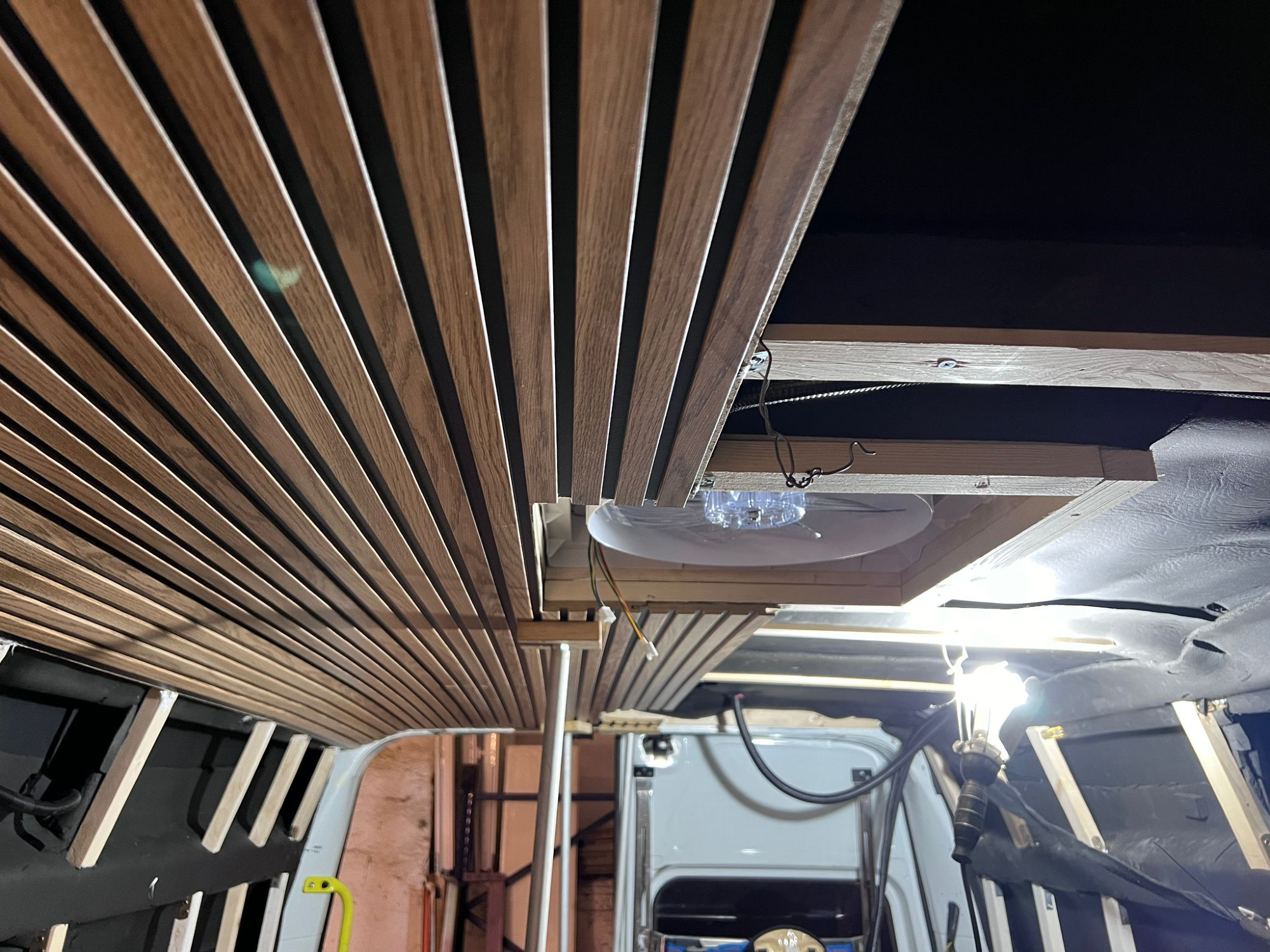

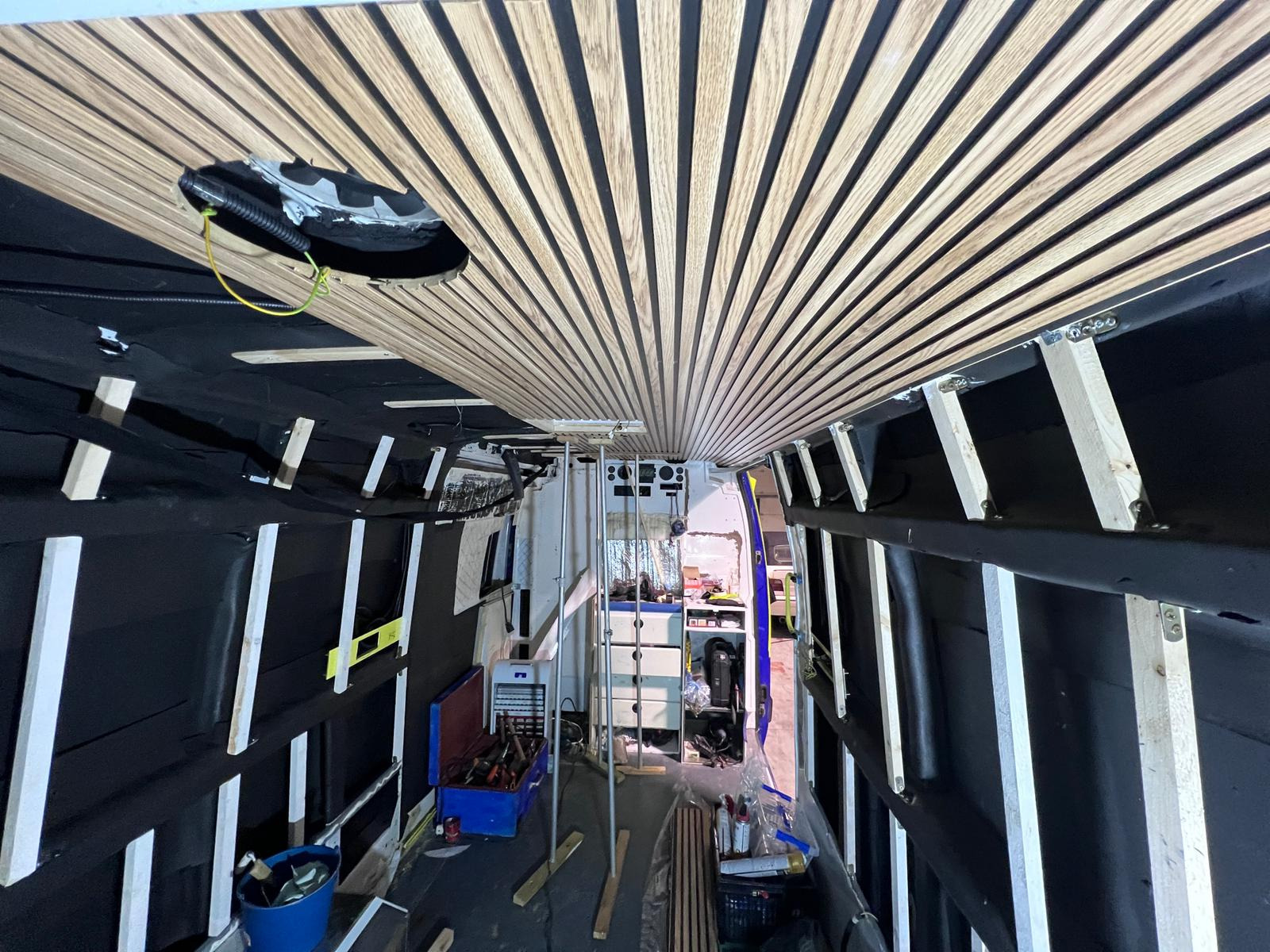

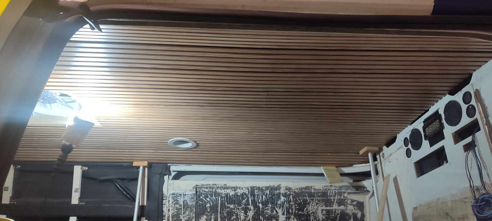

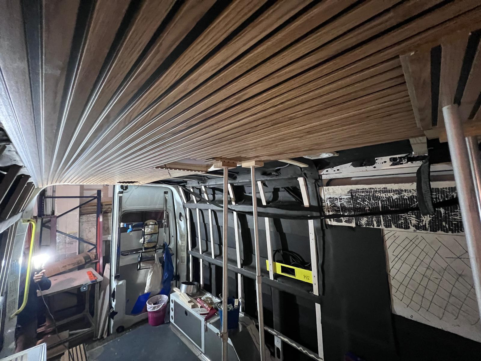

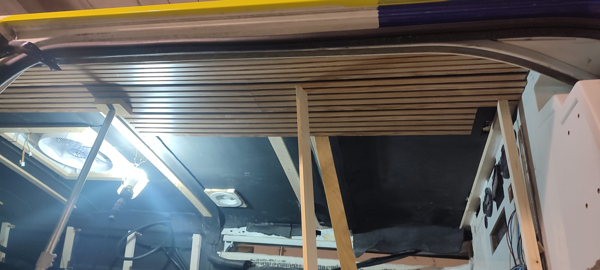

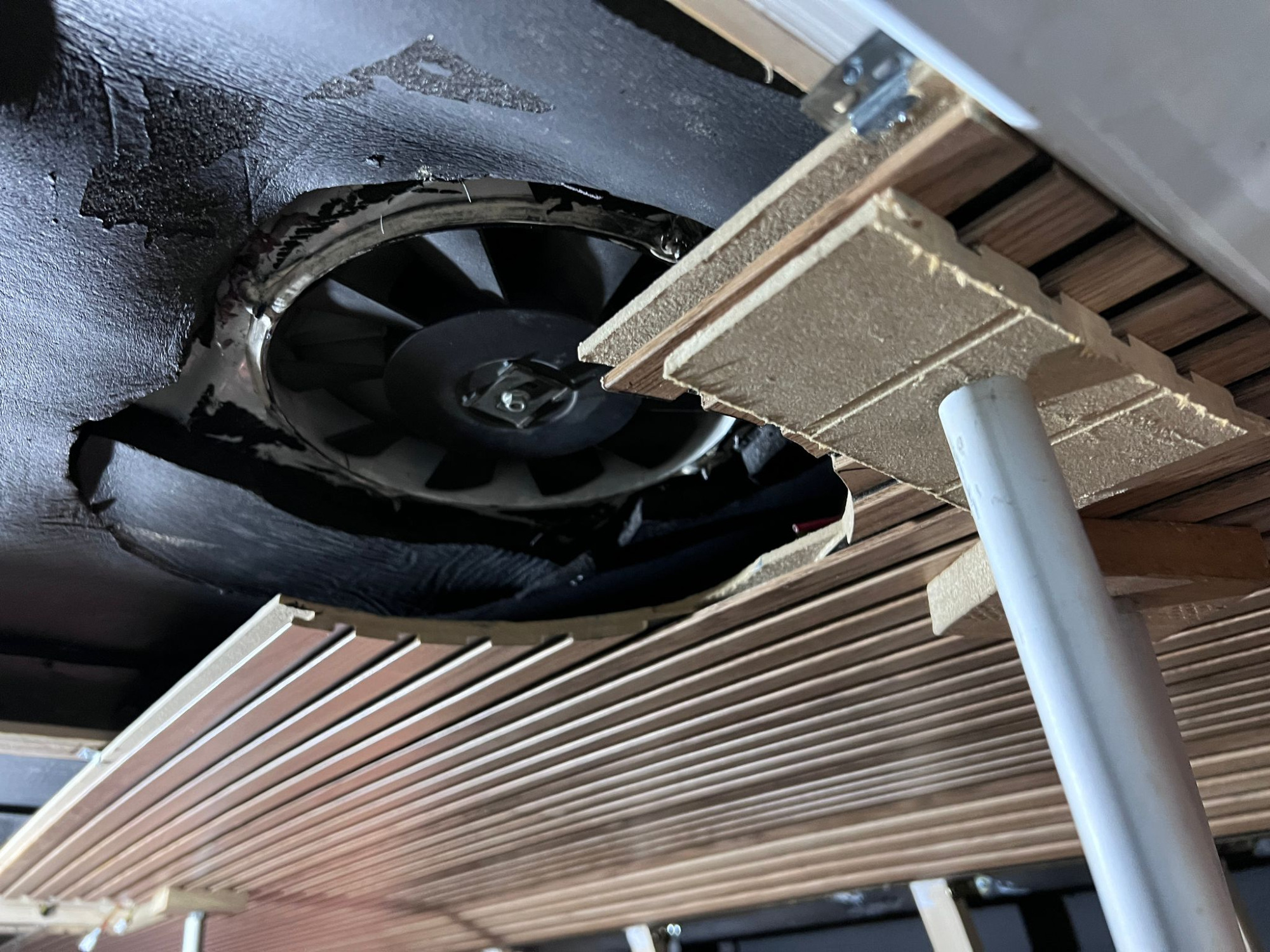

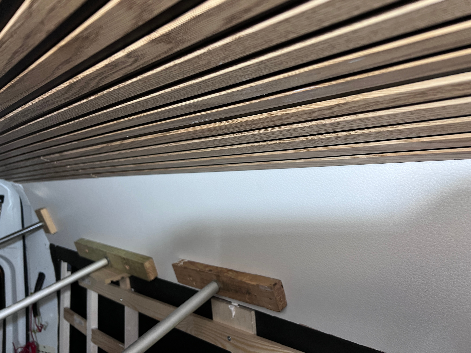

Panelado de techo
Esta semana me he puesto a panelar el techo.
El material elegido es un revestimiento de pared en forma de palilleria bicolor roble/negro. Miden 260 cm de largo por lo que tengo ir alternando una larga con una corta y así el corte no queda todo en el mismo sitio.
En las vigas de madera le doy sikaflex y le pongo esas barras para que se quede bien pegado.
El hueco del aireador es lo q más ha costado al ser redondo.
Apuntalado a falta de poner la última lámina para que seque bien el sicaflex.
Ha quedado una altura interior de 1,82 cm.

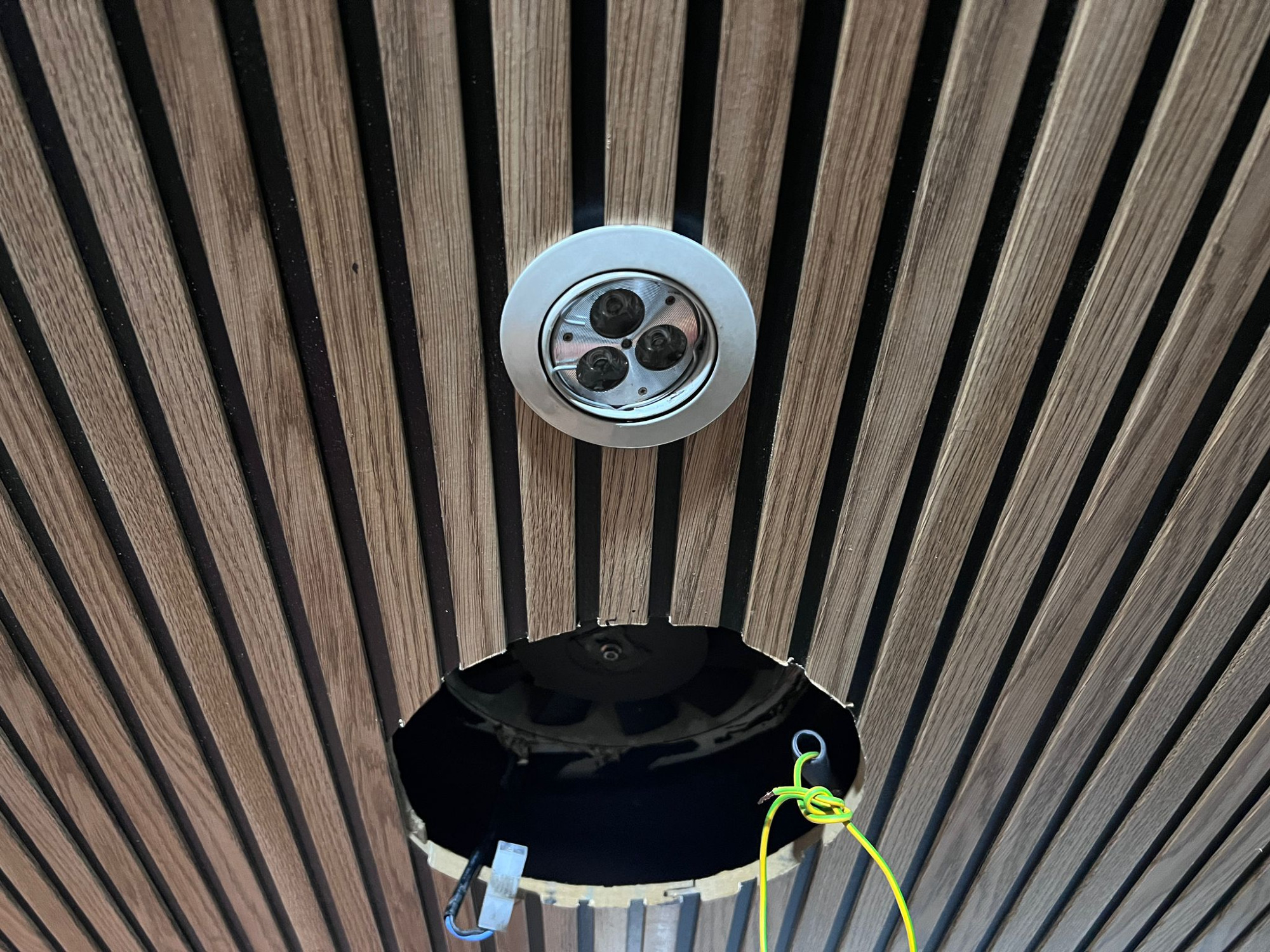

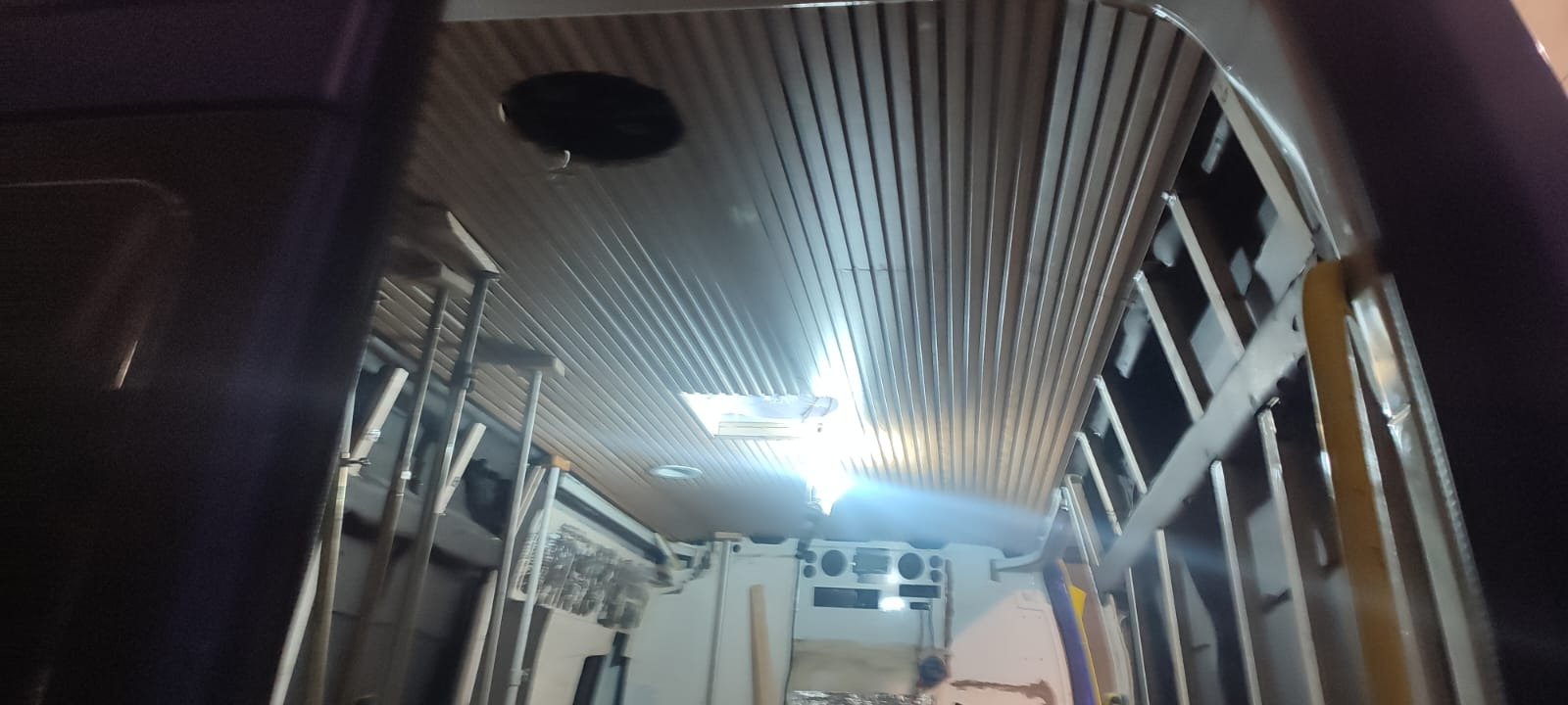

Luces interiores
Como tengo tres focos empotrables y basculantes que tenía la ambulancia he usado uno para la zona de cama, pondré otro en la ducha 🚿 y el que me queda lo dejo de repuesto por si en algún momento falla alguno.
Para la encimera he pensado en poner una barra de techo led a 12v.

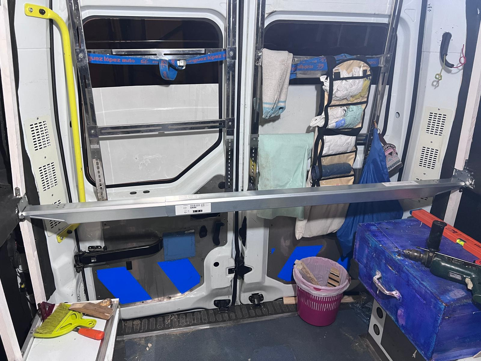

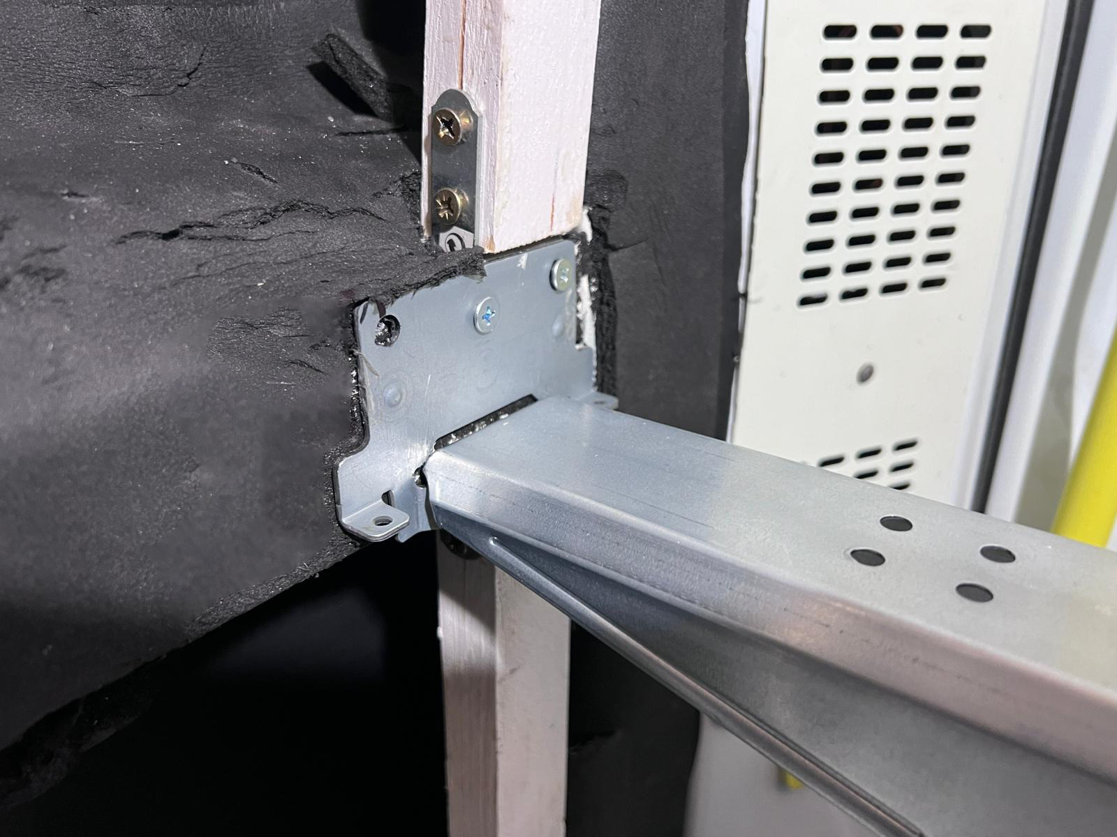

Soporte de cama
Para la cama he usado unas vigas de Ikea con sus soportes atornillados a la viga de la furgo. La cama me quedará a la altura de la cintura. Puede que sea un poco alta, pero he pensado que mejor atarlas a las vigas que hacer apaños.
Este es un hack con piezas de Ikea. En si las vigas que estoy usando son unas vigas centrales para hacer una cama. Yo he usado tres y en vez de ponerla en la zona central como está pensado la he puesto de forma transversal atornillando sus soportes a la viga de la furgoneta.
Os dejo las piezas que he usado.
  • SKORVA Viga central (Nº de pieza 901.245.34).
  • Soportes Skorva (Nº de pieza 116791).
  • LURÖY Somier de láminas (Nº de pieza 502.787.26).

Imamon
Cita de: Damaker+ en Diciembre 19, 2024, 19:45:56 pmTienen buena pinta esas vigas, se sueltan del soporte a mano o una vez colocado el soporte no salen?? cuanto peso aguantan?
Se sueltan a mano tirando hacia arriba.
Según el fabricante el peso máximo recomendado es de 600 libras (272 kilos).
Yo he puesto tres por lo que el peso se reparte entre ellas. Además van atornilladas a las vigas de la furgo.

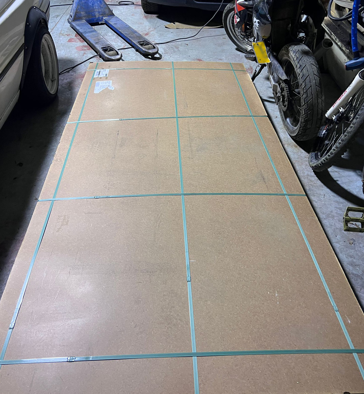

Para terminar bien el año llegaron los tableros de contrachapado de chopo que había pedido. Miden 2,44 x 1,22 cm. Me da una medidas justas para panelar una pared a lo ancho sin hacer cortes. El único corte que se verá estará a 1,22 por que no encontré tableros más anchos. Pero no me preocupa mucho por que en gran medida lo taparán la cama, la ducha y la nevera.

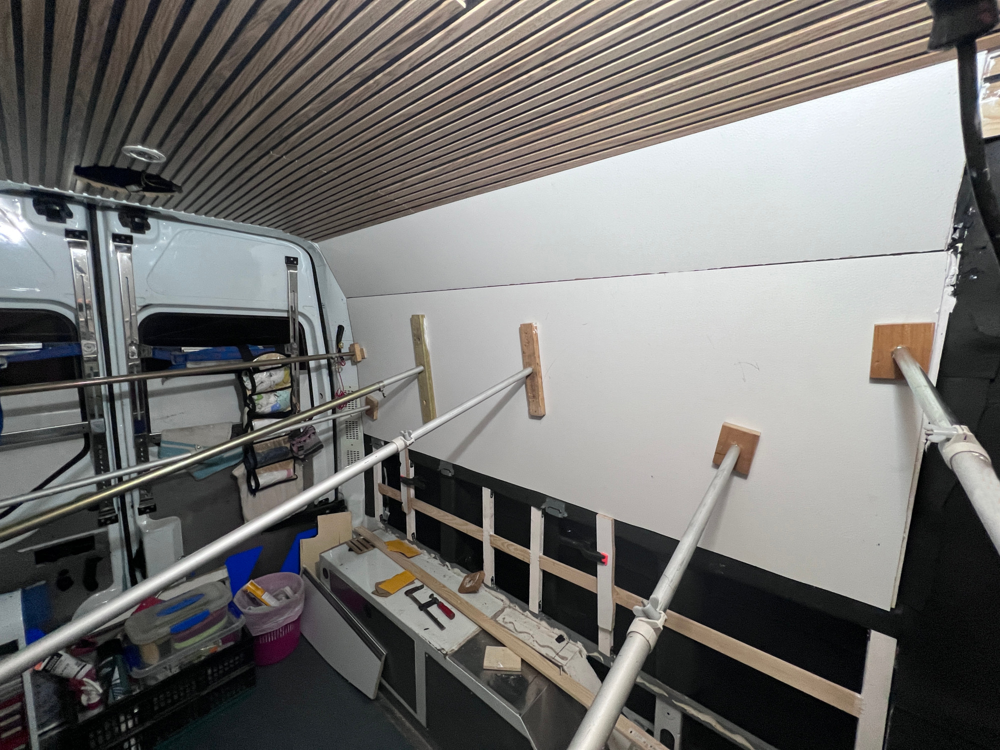

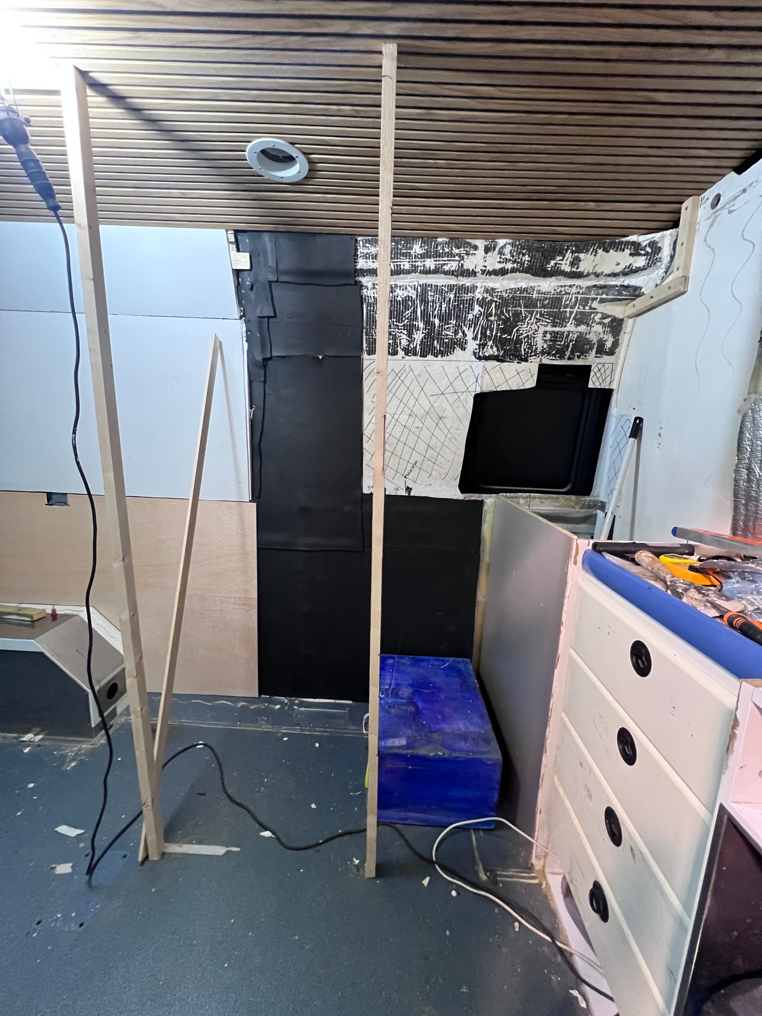

Panelado de paredes
Esta mañana he puesto parte de una pared. Como las paredes de la furgo no son rectas y no había forma de curbar el contrachapado he optado por cortar una tira que llegue a media altura de la viga más alta para luego poder poner el otro trozo recto. De esta manera cuando todo esté panelado tendré una referencia para saber donde está la viga y poder poner un mueble o una balda a esa altura.
