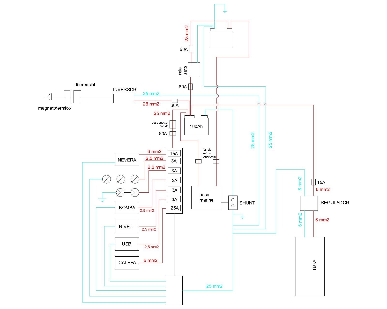

A ver si asi estaria bien:
Y ya la ultima duda, los cables que van al NASA de que seccion serian?, veo en el manual que el cable que va a la bateria auxiliar ya viene pero el que va a la bateria motor hay que ponerlo, entiendo que lo pongo del mismo grosor que el que viene cierto?

A ver, ahora me he perdido yo jjj .meparto  si anulas la toma exterior, o sea si prescindes de conectarte a red, para q te quedas con un NDS o similares?? Si no vas a tener 220v desde red no te sirve un interruptor de prioridad...
Si anulas la toma exterior entiendo que ese inversor que has puesto en el último esquema es de 12/220, o sea NO es un cargador, correcto? De ser así no entiendo porque a su salida pones diferencial y magneto  ???
Si pones un inversor 12/220v imagino será para consumos bajos, tipo ordenador y tal no? De ser así ese cableado de 25mm le sobra y ese fusible de 60 no sirve, ya viene con el suyo incorporado..
Los que lleva son de 1,5 mm², de sección, de diámetro creo son 2mm. Y si, a la batería motor pones uno de igual sección (normalmente de color naranja)

Lo del magneto y el diferencial, los puse porque en algunos post ponían que si era necesario aún sacando los 220 del inversor sin toma exterior, aunque si no hacen falta, curro y dinero que me ahorras jejej.
Sii, el inversor seria para eso, ordena, maquinilla y no mucha cosa mas, secador nada que ando de liquidación en cuero cabelludo.
Pues si por el resto lo veis bien ya meto quinta y me pongo a armar todo!!

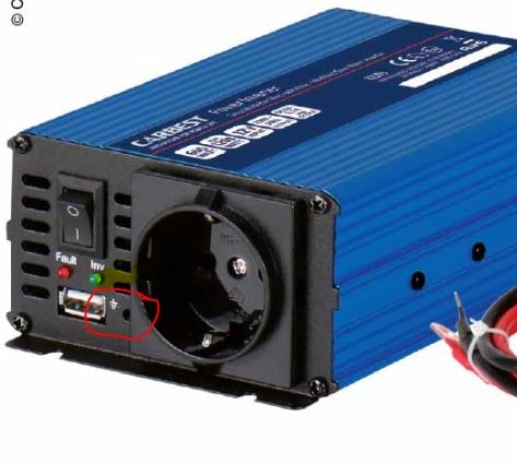

Refloto esto a ver si me solucionais una dudilla, al final no voy a poner toma exterior pero quería intercalar entre los enchufes y el inversor un magneto y un diferencial, he leído que no es necesario, si bien prefiero pecar de precavido con el tema de la electricidad.
Mi inversor es un carbest de 600W de onda modificada. Este de aqui:
https://www.reimo.com/es/82293-inversor_onda_modif__600w_12v_220v/
En este inversor ademas, al lado del usb, tiene un simbolo de toma de tierra y un agujero, no se si es para meter por ahi el cable de toma de tierra que viene de la instalacion. He buscado en el manual pero no viene nada, alguno sabe para que es?
Mi otra pregunta es, estaría bien poner estos dos?
diferencial de 2x40A/30mA (https://www.leroymerlin.es/fp/13651722/diferencial-bipolar-legrand-de-40a)
magneto de 16A (https://www.leroymerlin.es/fp/13794025/interruptor-magnetotermico-unipolar-neutro-legrand-de-16a-con-2-modulos)
