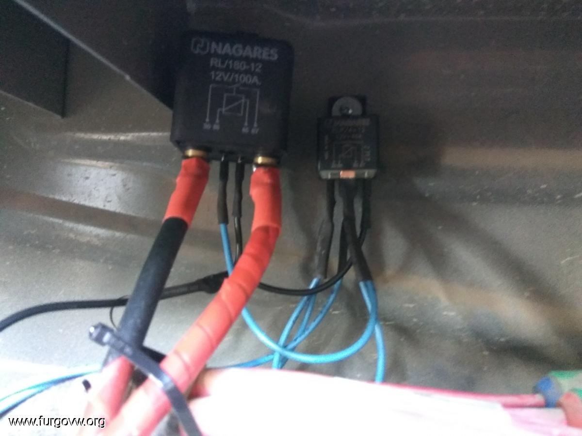

El relé "principal" se suele poner de 100A.
Para el relé "secundario" que activa la bobina del relé principal, te puede valer cualquiera de automoción, 20A por ejemplo.
Para el cableado de activación de las bobinas, con 1,5 mm2 vas sobrado. Con fusibles de 10A suficiente.
El pulsador, el que quieras.
Las bobinas del relé tienen consumos bastante bajos.

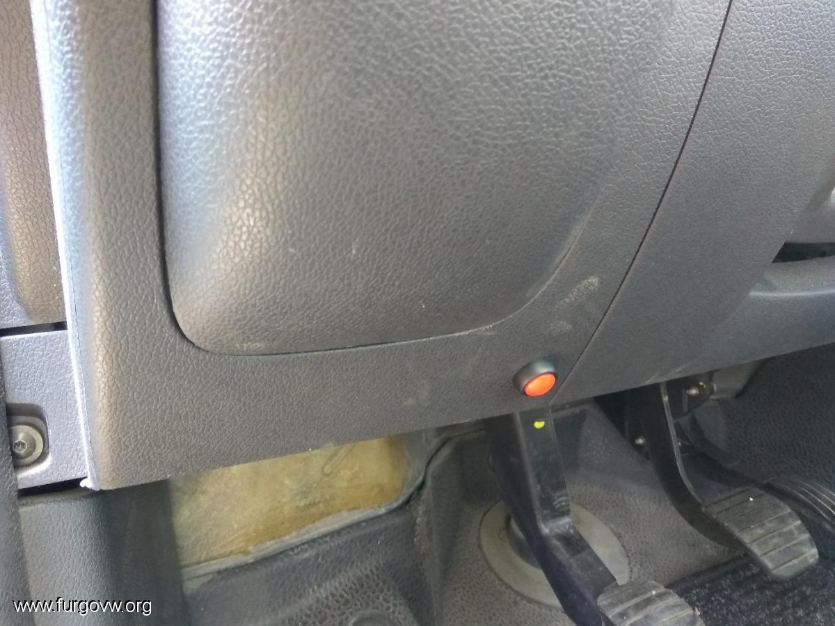

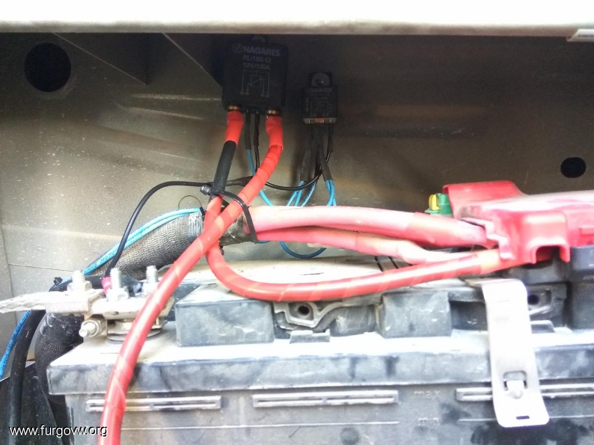

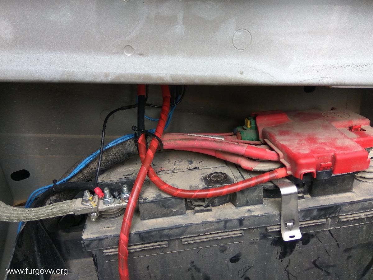

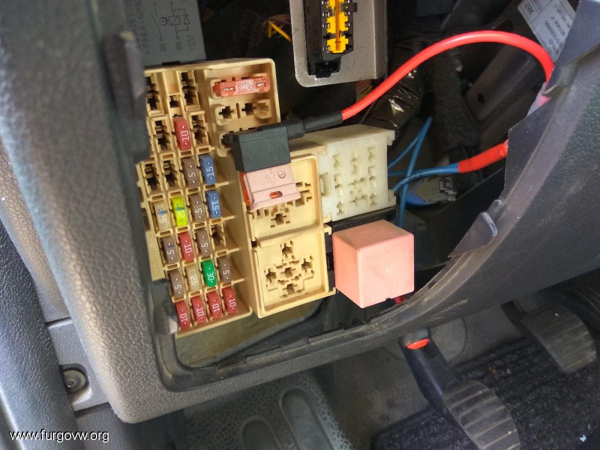

Instalación realizada según aghast y todo perfecto y tal como quería.
He utilizado un portafusibles doble que sólo tienes que quitar un fusible que vaya solo con el contacto  y así no tienes que cortar ningún cable.
El cable gordo le he sacado de la placa que va al positivo de la batería que quedaba para poner un fusible midi,  y queda muy protegido.
Me parece el mejor sistema para los que llevamos placa solar y solo queremos cargar la batería con el alternador puntualmente.
