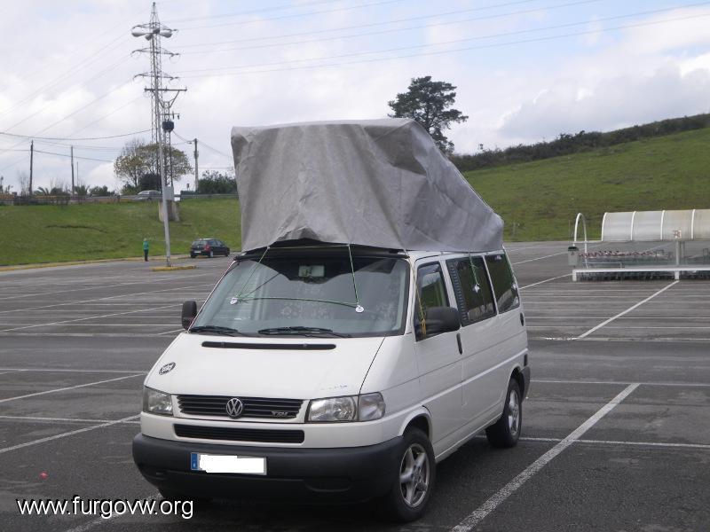

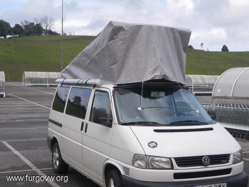

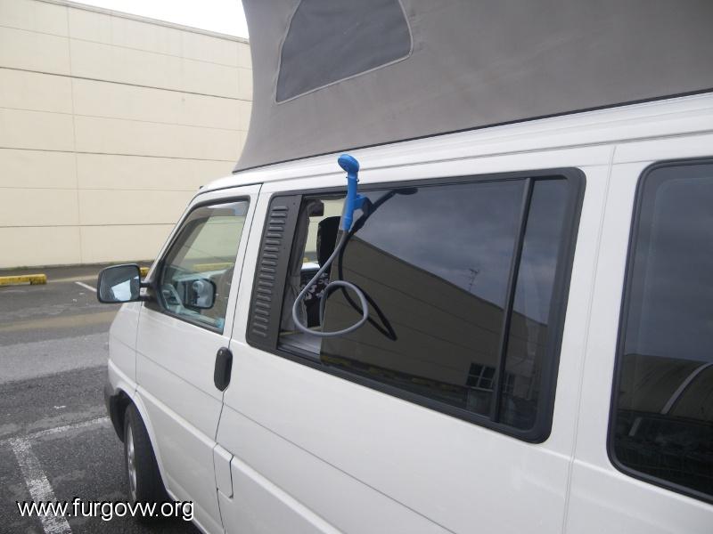

Me he fijado en el brico para sujetar el toldo thaiss y me gustaria saver donde has conseguido las piezas que enganchas al rail o si te las has currado tu .Gracias.
Las piezas son sacadas de unos soportes de unas bases eléctricas del curro, :) pero como posible alternativa, pensé en unos agarres que son muy parecidos que los venden las empresas que tapan con lonas las piscinas, son los que fijan al suelo para luego pasar las gomas que tensan la lona, que cubre la piscina ( Espero a verlo expresado bien ) luego se pone por dentro una tuerca con arandela fija y se ubica dentro del carril a la distancia que se desee y se aprieta dejándola fija.

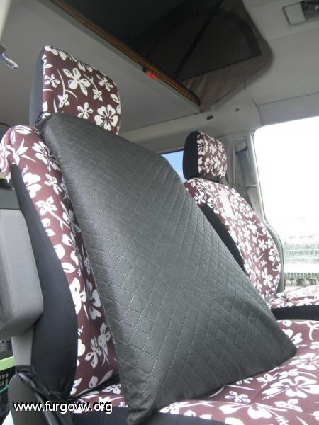

Pamope, ... una preguntilla. Ahora me estaba deleitando con las fotos de tu cali (que es realmente preciosa) y me he fijado que de la sillita del peque sale como una correa que se va hacia detrás del respaldo. Eso que es ¿un tercer punto de anclaje que tiene la sillita?
:roll:
Si es el tercer punto de la sillita,este va anclado a una barra que va soldada al mismo asiento trasero, puedes verlo en una de las de la  .fotografo presentación de la furgo de" La Guagüita de Papi "

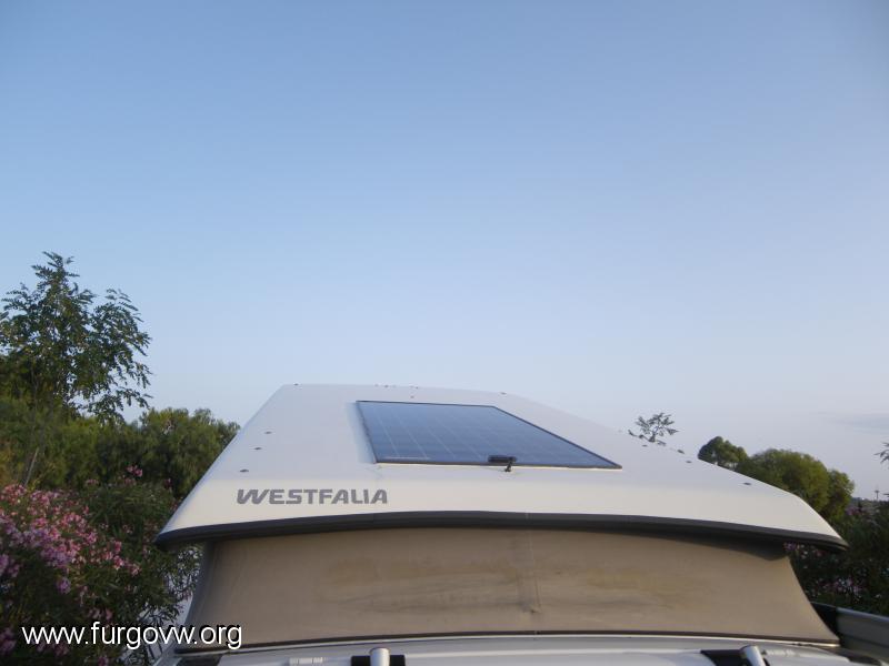

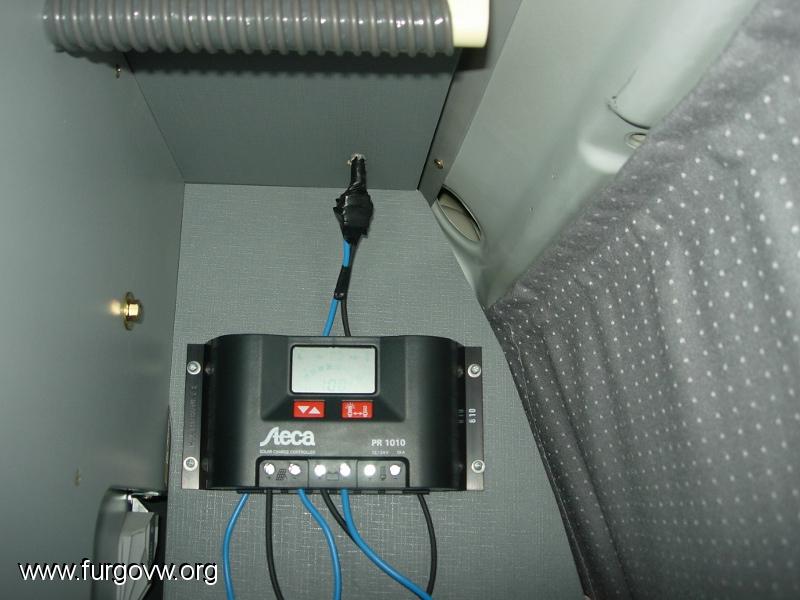

Muy buenas pamope, unas preguntillas sobre la instalación de las placas SM. Los protectres de célula que usa ZAP para conectar las placas, los has usado tu también?. vienen con las placas?, si no es así donde los puedo comprar??.
Y otra pregunta, a la hora de pegar la segunda placa, como haces para que te quede todo el cable dentro del techo y bien tensado??
Otra mas  ;D ;D , con un bote de sika te da para pegar las 2 placas???.
Estoy haciendo la lista de la compra y como ves tengo unas cuantas dudillas. A ver si me puedes ayudar!!!.
Muchas gracias!!
