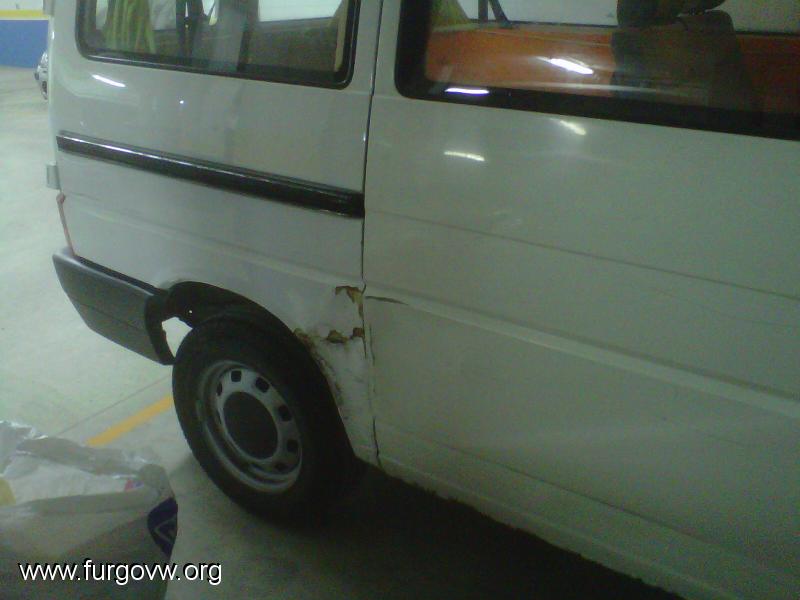

Lo mejor es que subas alguna foto para ver la embergadura del golpe
alecs_21
si! toda la razon, tengo una foto en mi galeria. No es de muy buena calidad, pero espero que sirva de ayuda.
alecs_21
Cita de: alecs_21 en Mayo 15, 2012, 11:30:16 am
la puerta corredera, es de deguace, no es la suya original, esta llena de oxido por abajo, pero eso de momento no m preocupa. Lo que quiero reparar es el golpe en si, que ahora que lo pienso, no es en la puerta corredera... pero bueno, golpe por golpe es lo mismo! jejejeje

si que tiene mala pinta si, en vivo es aun peor! de hecho tiene hasta un agujero...... :( :( :(
