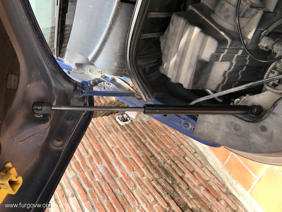

¿Cuál es la medida del amortiguador de capó? [VW T5]
Iniciado por rinyt5, Abril 29, 2017, 00:19:56 am
salko
Comentar cuanto sale, de precio y links de rotulas y muelle. Tal vez me anime si sale económico! Gracias
ronmartin
menos de 30€ el "amortecedor" y las rotulas, tardan unos 10 dias en llegar, cuando lo hagan lo pongo y comento.
Taxus Baccata
Cita de: ronmartin en Mayo 03, 2017, 14:04:37 pm

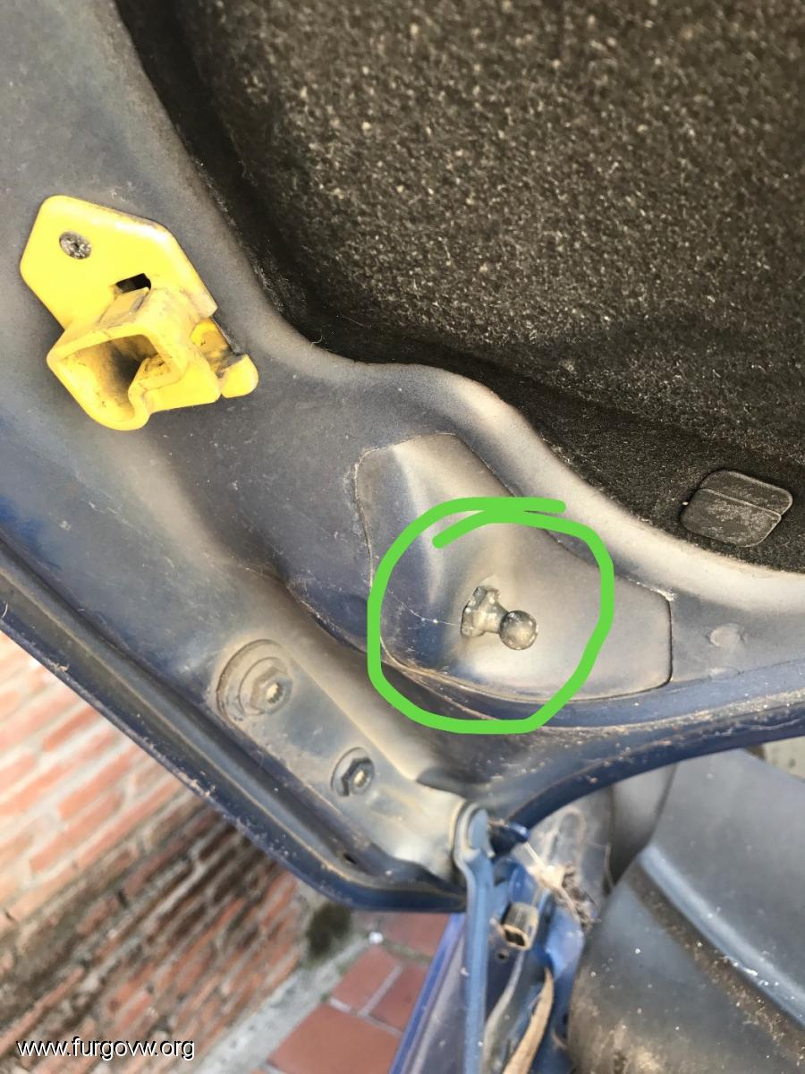

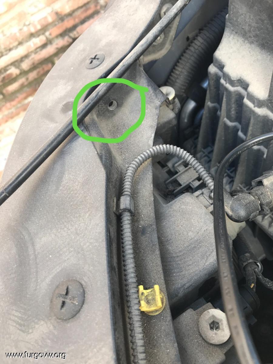

aqui estan, efectivamente en la parte de arriba ya hay una rotula, en la parte de abajo hay una rosca sin novio, supongo que ahi ira la nueva rotula, esto va a estar chupado.  .palmas .palmas
Exactamente igual a lo que tengo yo :)
Cita de: ronmartin en Mayo 03, 2017, 18:49:18 pm
Dónde lo has conseguido a ese precio?
Si piensas que la aventura es peligrosa, prueba la rutina. Es mortal!
rinyt5
So preciso de um tornilo......o amortecedor tem de ser de origem? ou tem de ter os 395mm?
ronmartin
Cita de: Taxus Baccata en Mayo 04, 2017, 10:07:45 am
en ebay, al principio de este hilo aparecen los enlaces tanto del amortiguador como de las rotulas, los puso Kolomalo (muchas gracias por cierto) con los dos portes sale como a 29,80€ o algo asi.
Taxus Baccata
Cita de: ronmartin en Mayo 04, 2017, 13:32:51 pm
Ah! Sí. Lo había visto, pero no me cuadraba con el importe que ví y pensaba que te referías a otro  :roll:
Gracias.
cuscus
ronmartin
Cita de: cuscus en Mayo 04, 2017, 19:59:03 pm
yo pague 15 euros en oscaro, el tornillo rotula lo consegui por otro lado.
https://www.oscaro.es/muelle-neumatico-capo-de-motor-volkswagen-transporter-7h-2-5-tdi-furgon-131cv-514-24297-919-gt#919
eso mas gastos de envio 22€, y la rotula lo mismo, vale como 1€ pero como viene de UK pues sale por casi 7€
ronmartin
yo creo que solo necesitare la rotula inferior, si eso es cierto y alguien de malaga quiere la otra... no se si se puede mandar dentro de un sobre normal o hay que mandarla si o si por paqueteria.
cuscus
Cita de: ronmartin en Mayo 04, 2017, 21:46:11 pm
Bueno también aproveche para pedir filtro de gasoil y alguna cosa más para no pagar los gastos de envio
ronmartin
jejeje, listo, muy facil y barato
Dvilrg
Entonces la pieza amarilla y la varilla con mucho cuidao a tomar por c.......¿no?
t4 647
ronmartin
Como nadie puso que se podía hacer esto antes? Anda que no me tocaba los webs tener que sujetar el capo con el dichoso hierrecito, además de la vez que me olvide que lo tenía que quitar y lo deje hecho un ocho. Dvilrg no hace falta quitar ni la pieza ni la varilla, por si el día de mañana el resorte se queda sin gas o lo que sea lo tienes ahí que no molesta ni pide pan.
kolomalo
Cita de: Dvilrg en Mayo 16, 2017, 16:05:07 pm
No se estorban entre ellos, pueden quedarse los dos. Yo lo llevo asi por perreria de quitarlo  ;D
http://www.furgovw.org/index.php?topic=286565.0 VW T5 Transporter 130cv '04
https://www.dropbox.com/sh/rq3o7ltcjibltyd/AABl4wwsZpJpQlYgJQTm0OC2a Manual usuario, taller y fichas de trabajo Vito110D
En este foro se permite insultar gratuitamente, dependiendo de quien lo haga, claro. Y si el insultado se queja, le amenazan.
