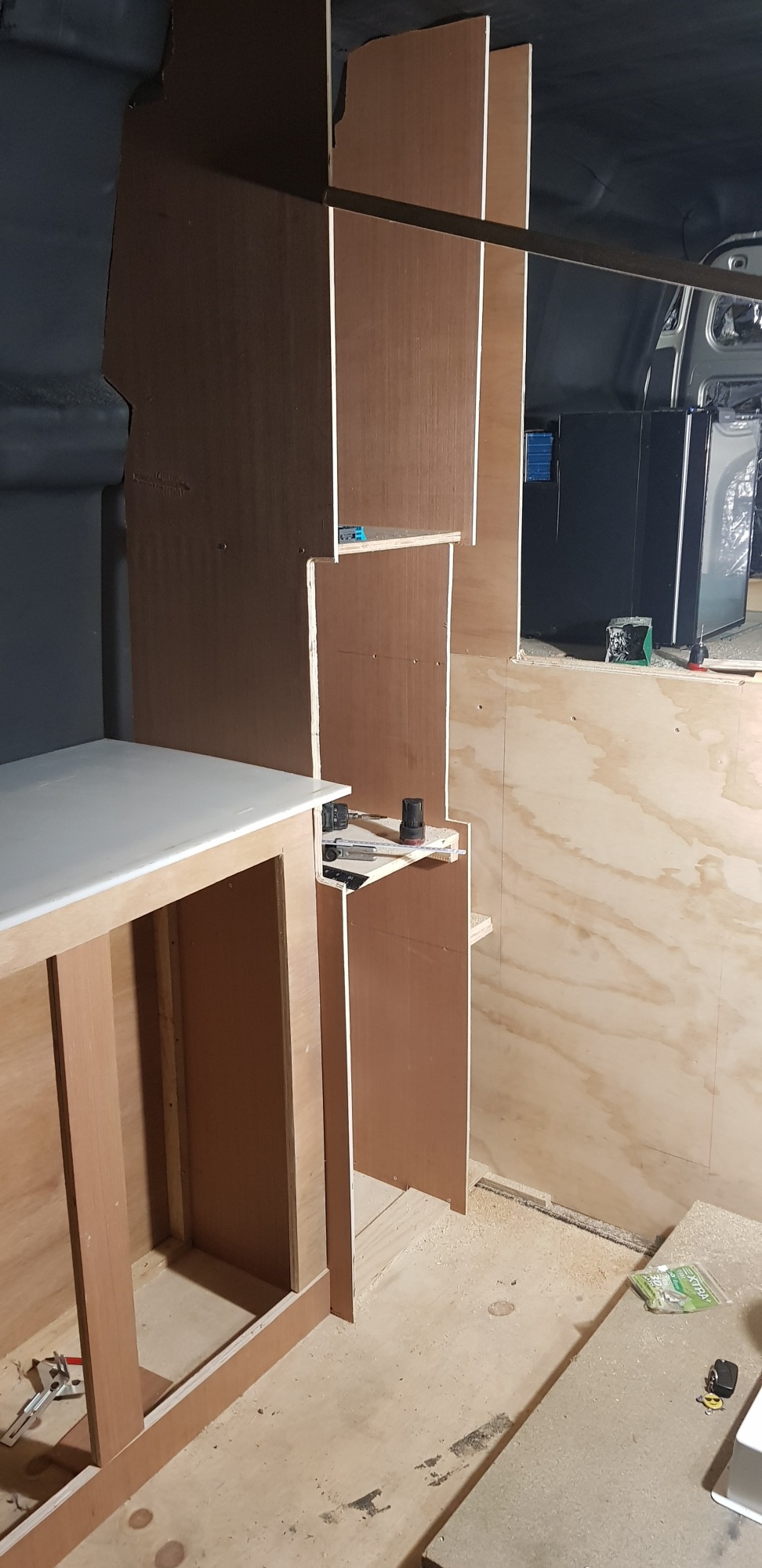

Que os parece? Alguna sugerencia?

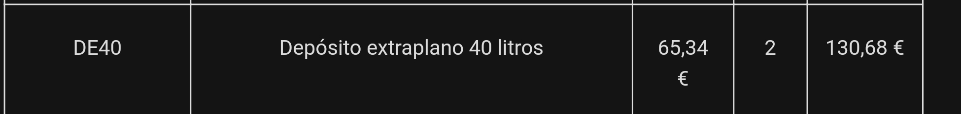

Cita de: JmGarciaM en Octubre 05, 2019, 20:13:48 pm¿Estos depósitos donde los has comprado?
Los pille en luluka, son de 40l,

Buenas!! una pregunta, los depósitos de 40L, ¿has tenido que hacerles alguna reforma, o encajan ahí tal cual?  me gusta mas que el depósito específico de la ducato.
BoxerGerar
Cita de: LanzT4 en Octubre 09, 2019, 11:08:31 amBuenas!! una pregunta, los depósitos de 40L, ¿has tenido que hacerles alguna reforma, o encajan ahí tal cual?  me gusta mas que el depósito específico de la ducato.
Encajan tal cual, las conexiones de los desagües quedan un poco justas pero entran bien. Luego si puedo echo un par de fotos y las subo
Dehesico
Concretamente que depósitos son? por qué de 40 exactos no hay, tienen 48 o 34
BoxerGerar
Cita de: Dehesico en Octubre 09, 2019, 13:43:38 pmConcretamente que depósitos son? por qué de 40 exactos no hay, tienen 48 o 34
