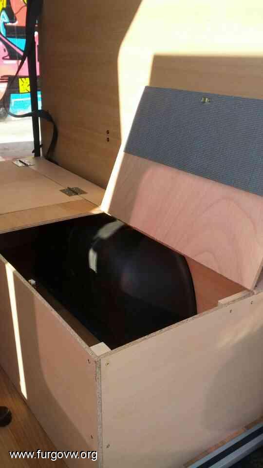

Imagen trasera de los arcones presentados.

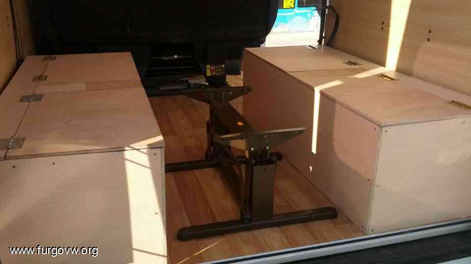

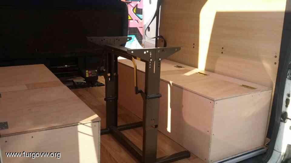

Por ahora nos queda una cama de 1.35 por 1.75. Se me antoja justito para mi que mido 1.70 pero en menos he dormido.

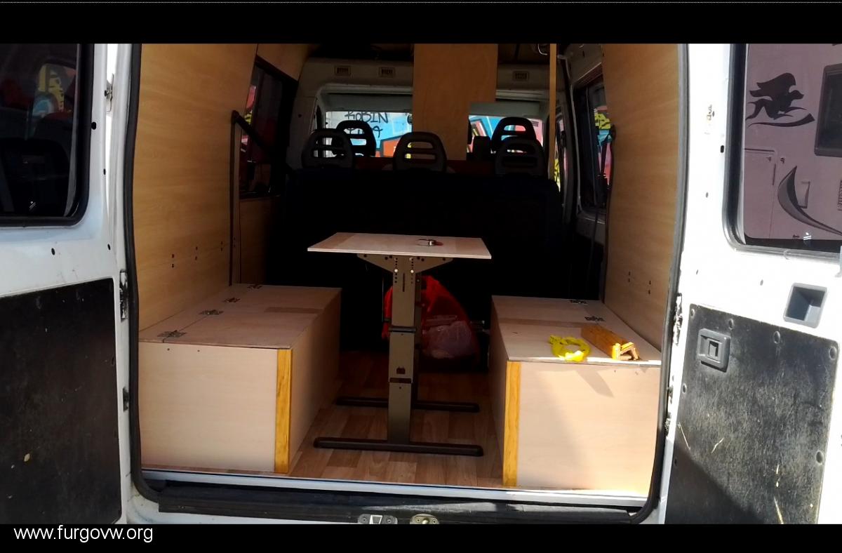

Lo que es el salon parece que una mesa de 1.35 es muy larga, pero hay posibilidades de hacerla plegar en algun extremo para tener espacio para deambular.
Parece que va cogiendo forma
Despues iré a por la cama de los niños, ya os explicaré... y a acabar detalles de los oscurecedores de las ventanas, rematar el panelado de las puertas, etc etc...

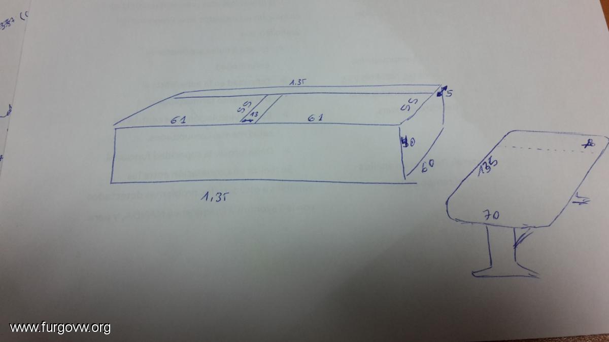

¿Podrias decirme que medidas tienen los arcones y si tienes algun plano para hacerlos?
¿Como funciona la pata de la mesa? ¿Donde la has comprado?
Gracias!
sergiovitx
Cuando tenga un momento lo mando. La pata de la mesa se plega para hacer la cama, me la regaló mi padre que la tenia instalada en su autocaravana. me parece que en luluka vale unos 150€.

Amadeus tu me mandaste un mail pidiendo los planos?
Amadeus_82
Mail no, te pedi si podias poner las medidas.
Si me lo mandas te estaré muy agradecido!

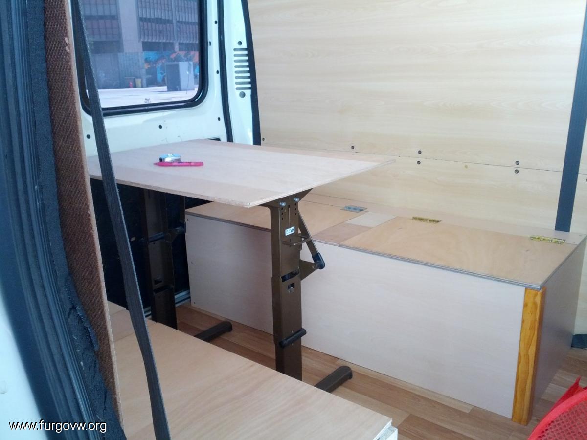

Unas preguntillas ???.. que tipo de madera usaste para el suelo y grosor? y para las paredes? es que como las veo muy finas.. son resistentes?
@canariascamper_life
sergiovitx
Suelo, contrachapado fenolico de 2 cms, mas 2 cms de kaiflex debajo. Muebles contrachapado normal en las partes verticales, fenolico en las horizontales, para evitar flexiones tiene soportes internos. Por lo que respecta a las paredes es un simple tablon de pocos mm (es como de carton prensado)por dos motivos, primero para poder moldearlo a la pared y porque me interesa tener poco peso elevado, lo prefiero a ras de suelo.
