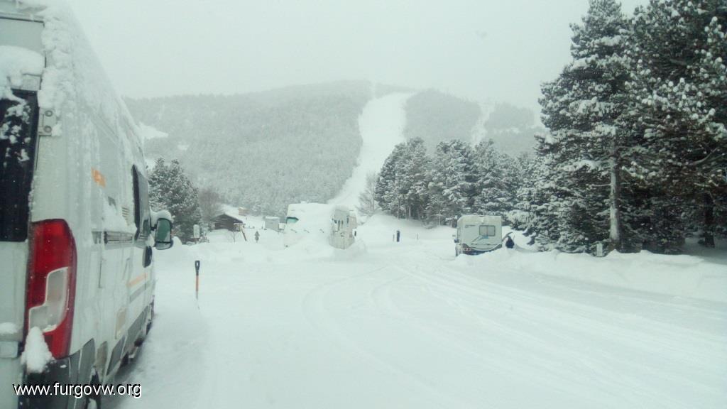

El problema no estaba en el depósito, ya que el lavabo y la ducha si tragaban al tener muy poco tubo hacía el depósito. Era el fregadero el que no iba.
He pensado que una solución como la que apunta el compi de hechar agua caliente antes de usarlo, puede ser buena. Lo primero va a ser la de forrar con armaflex de tubería dicho tubo, para ver si da resultado. O pillarme un secador de pelo para darle al tubo congelado, allí tenía 220v. Yá os contaré.

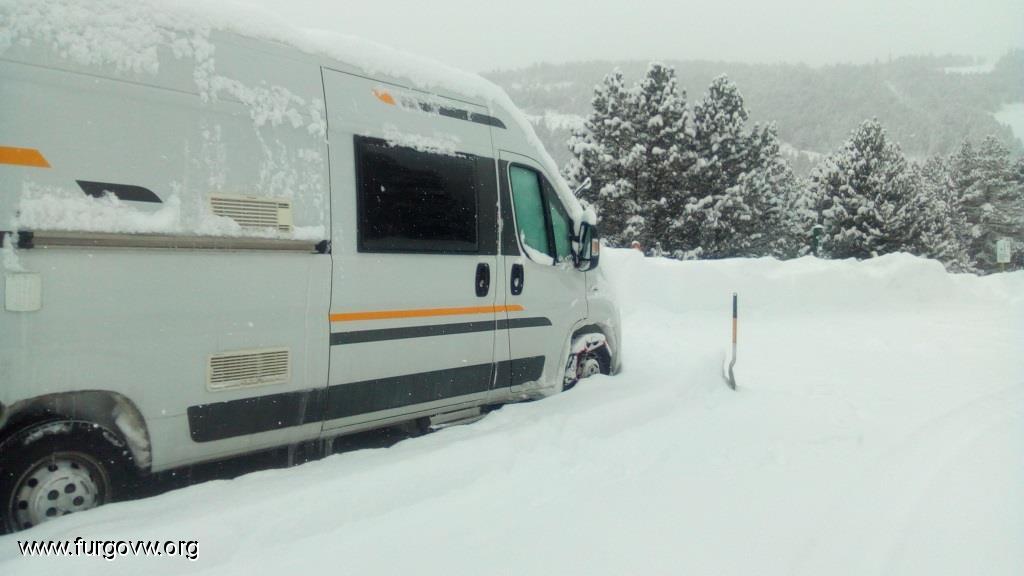

Otro problema pero este si que tiene una solución más complicada, era que debido al escaso aislamiento que tienen estos vehículos (comparado con las autocaravanas de fibra). Es que al estar constantemente la cale encendida irradia calor al exterior por la chapa y al derretir nieve está chorrea y se vuelve a congelar.
Consecuencia..puerta lateral soldada por hielo y no abre, tienes que salir por las de cabina. y cuando consigues abrirla los bloques de hielo que se forman impiden luego el cierre hermético. Esto nos ocurrió a partir del 2º día de esta allí.
Espié la autocaravanas de los vecinos que llevaban más dias allí y estos no tenían ni un caránbano de hielo (señal del buen aislamiento) de estos bichos.
Pero la movilidad de las nuestras no la tienen  8) .meparto. me hubiese gustado ver a una de esas como se las apañaban para subir la noche que llegamos allí con un palmo de nieve y las cadenas yá al limite de su tracción..jiji

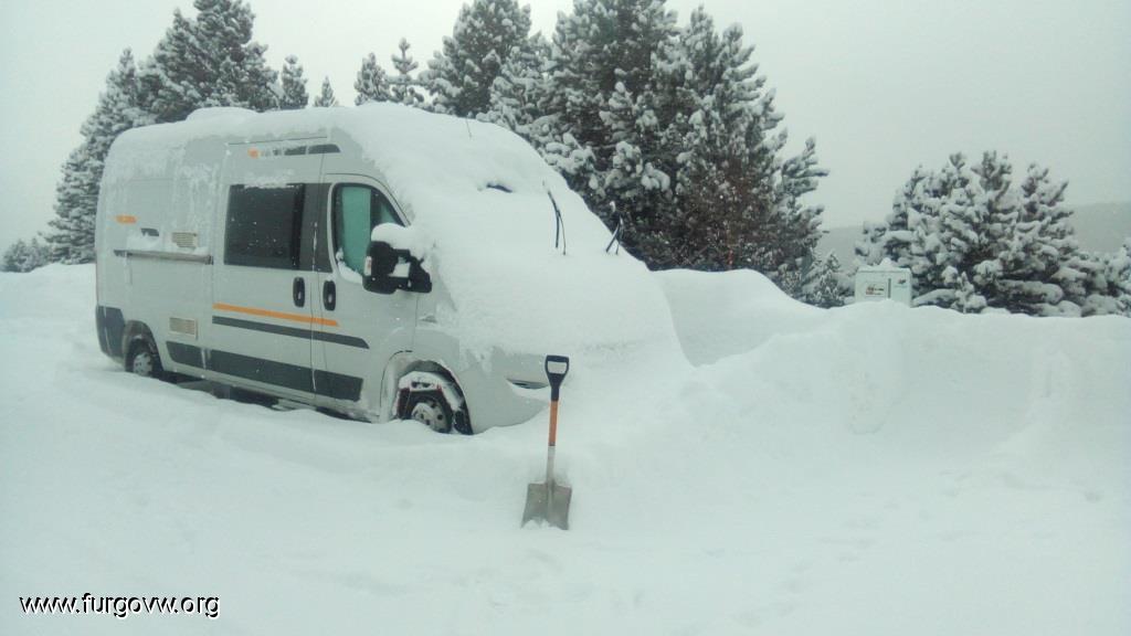

Un sitio muy recomendable para un tiempo en esas condiciones, con un palmo de nieve encima de la placa esta no carga muy bien  ;) y tener 220v, si vas ha estar varios días es todo un lujo.

El lugar perfecto para estar tranquilo por mucho que nieve. Los de las quitanieves de la estación no para de dar pasadas desde bien temprano, igual paleas un poco para sacarla pero apuran bastante hasta los vehículos. (eso si, cuidado con dejar el escalón desplegado y los cables de luz para la furgo)
