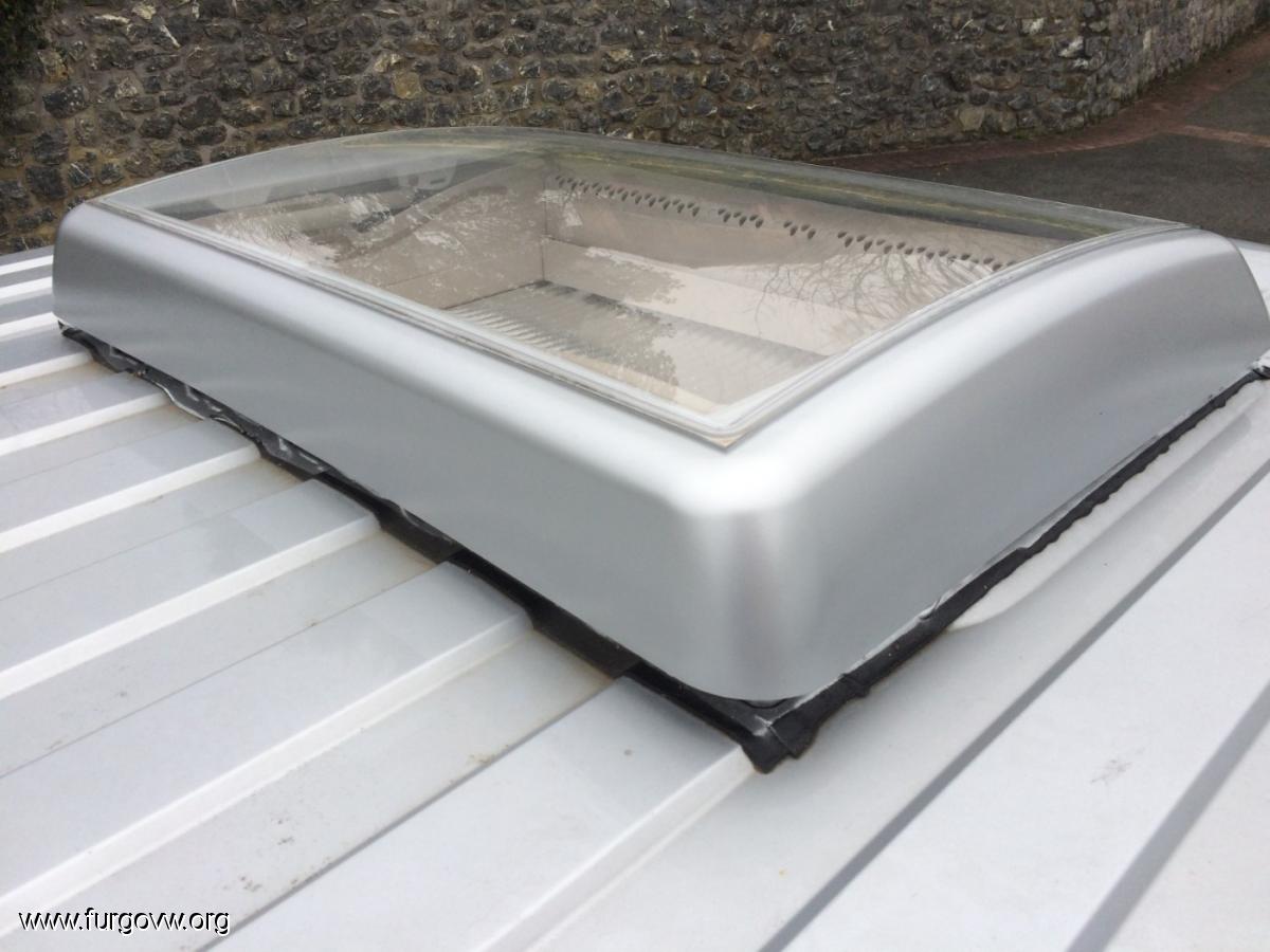

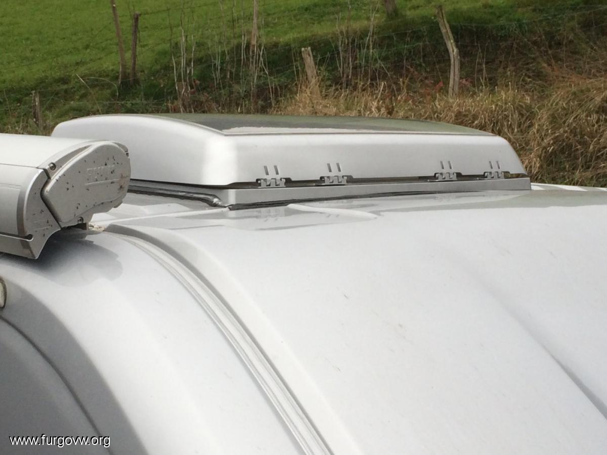

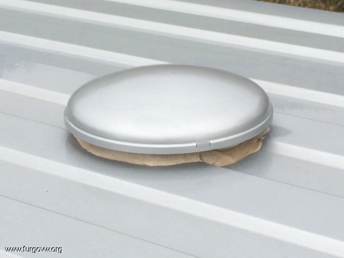

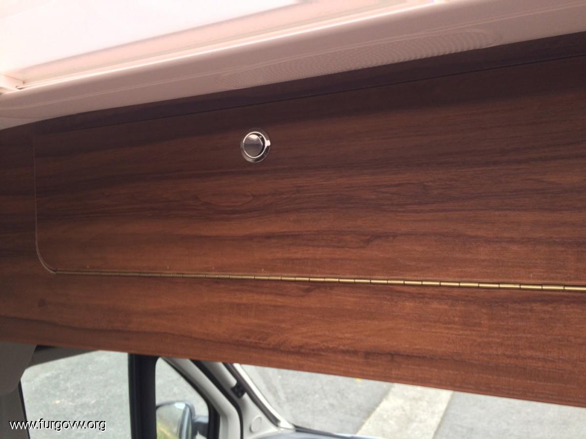

Hola gente. Comparto unas modificaciones que he realizado. La pintura es estetetica y las otras dos son de confort.
En el armario sobre cabina he quitado las dos bisagras que trae y he puesto una de piano.Me molestaban para meter la TV y ahora ya no.

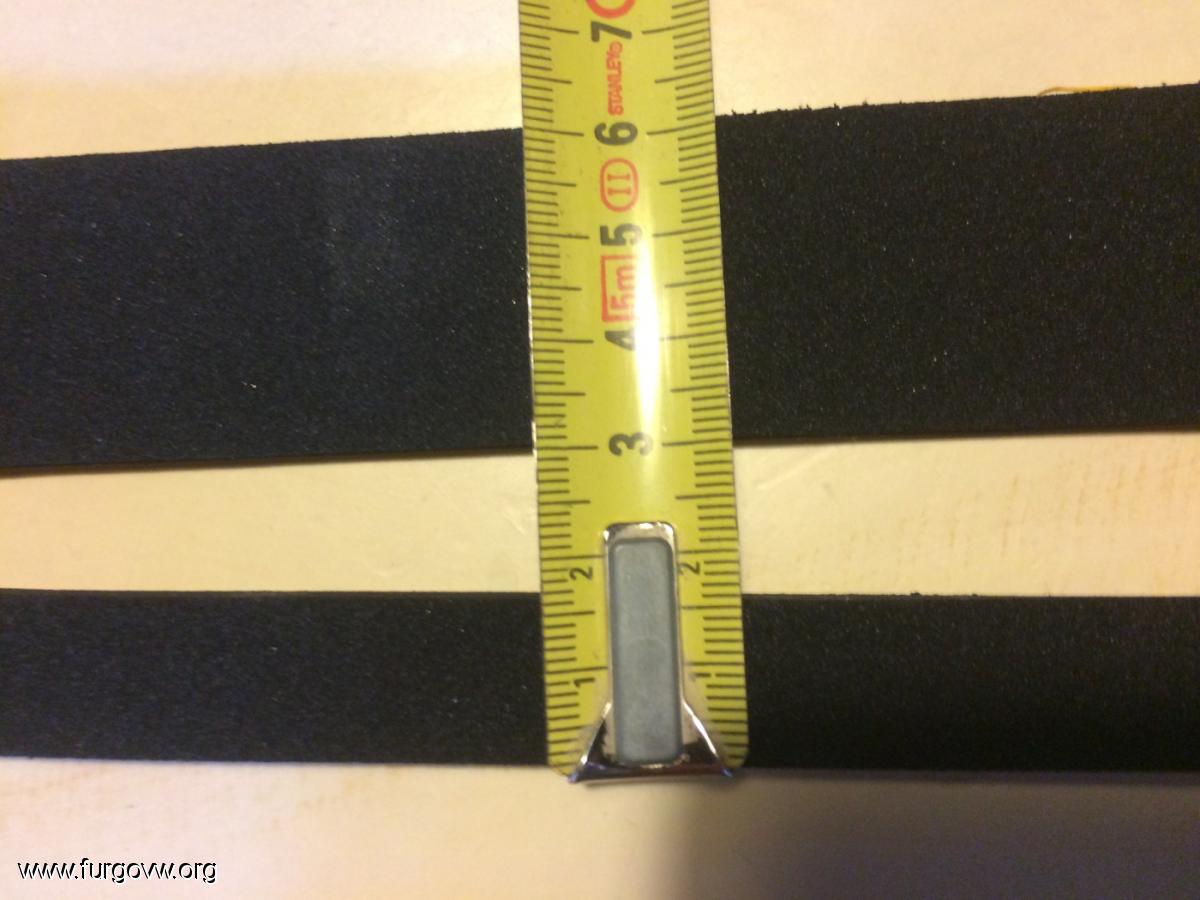

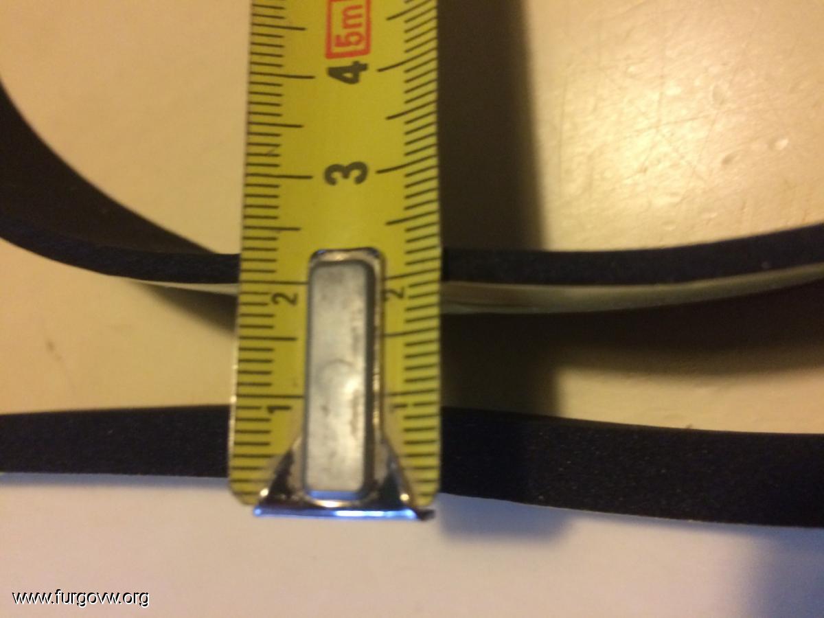

He sellado con espuma aislante adhesiva las claraboyas para eliminar el ruido. Es esta:
La claraboya delantera tiene en la "patilla"de cierre una forma curvada y no pisa en la junta. Le he puesto una tira de espuma y ahora cierra perfecto, ya no hace ruido.
La trasera es de ventilación forzada y con la espuma cierra totalmente.
Y por ultimo he pintado las claraboyas, vienen en blanco y así quedan mas integradas. Para mi gusto claro.He utilizado la pintura que ya compartí antes.

Las claraboyas quedan may bien asi, lo cojo como idea. Casi seguro lo hare en la mia.

Hola Izarpe, que bien te han quedado las claraboyas y seta de ventilación, como has hecho? las has desmontado para pintarlo más comodamente? para pintar lo blanco y no lo transparente, lo has hecho con papel de pintor y cinta adhesiva? y la pintura de spray? imprimación luego pintura y luego laca protectora o directamente pintura y luego laca o sólo pintura? lo has comprado en tipo norauto?
y de la espuma para las claraboyas, si puedes facilitarme también donde la has comprado y cuanta hace falta.. te lo agradezco, la has puesto rellenando el hueco donde ponen de fabrica la espuma pero sin llegar hasta arriba?
gracias!
