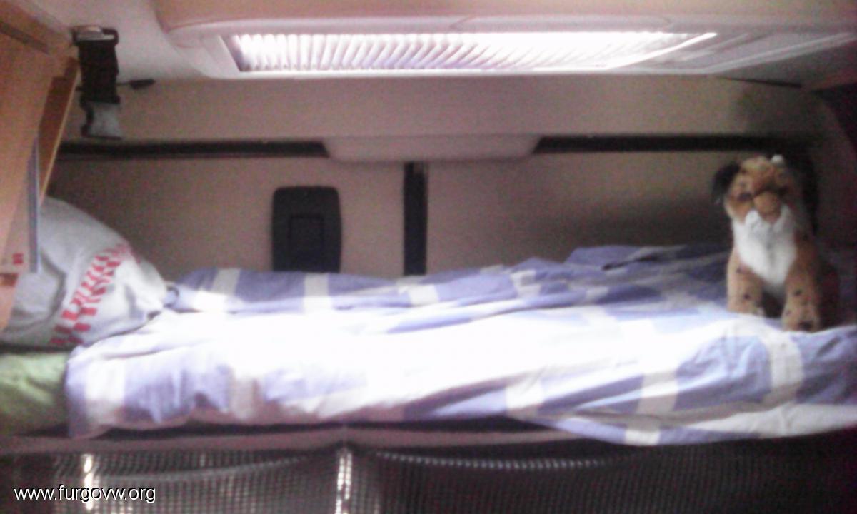

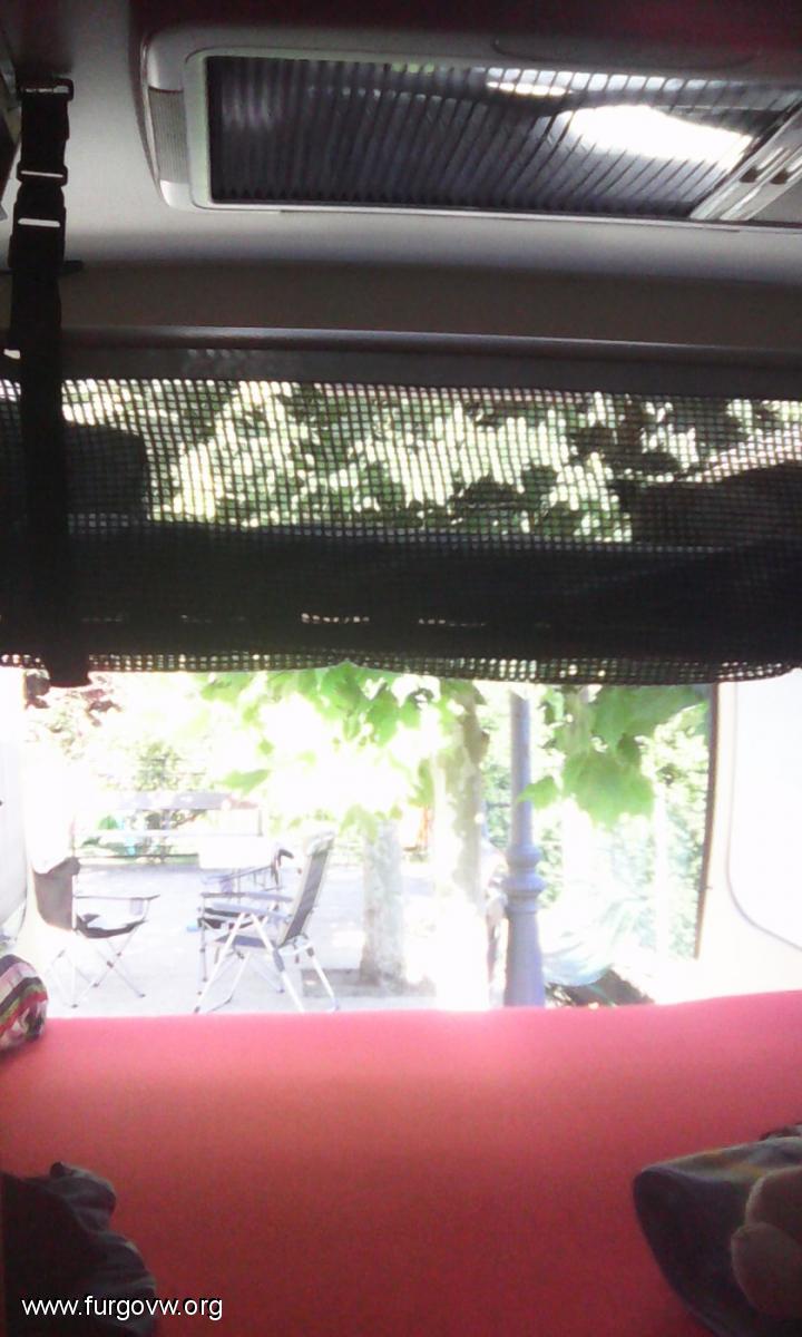

Cita de: sacoponcho en Mayo 15, 2017, 13:09:26 pm
Una pregunta,sería viable hacer una litera para una persona enncima de la cama de atrás. Sería para la Adria Twin. No sé si será posible ya q arriba van muebles y la cama de abajo va más alta q las que llevan literas por qué tiene más garaje y es diferente las medidas(entra bombonas grandes). No sé si alguien tiene hecho o visto algo parecido o como lo veis de viable.
Yo la tengo en una twin y no es inviable  a no ser que seas muy ancho.....
La hice para un niño no para un adulto pero yo me he tumbado y aguanta bien el peso, pero soy un poco largo para dormir en ella.

Cita de: sativo en Mayo 15, 2017, 15:24:03 pm
Y a qué altura tienes la cama de debajo? porque a la altura que está la nuestra no hay espacio, ya que en 1,10 cm tienen que entrar, no solo las personas en dos alturas y espacio sobre cada una, si no también lo que mida el somier y el colchón.
Y cómo hiciste para quitar el altillo? es fácil? cómo queda la pared? me refiere a estéticamente, que si detrás del altillo es del mismo material de donde no había armario?

sacoponcho
Hola esa es la idea q tenia yo,que sea la mitad de ancho o incluso menos que la cama de abajo para así poder entrar y salir en las dos y q quede movilidad para meter cosas en los primeros armarios. En mi caso es para un niño de 5 años pero con vista a una temporada larga,es decir a cuando crezca. Por lo q veo quitaste los armarios superiores pegados al portón trasero. Te importaría poner alguna foto más y decir los materiales q te hicieron falta para hacer la cama y como anclarla. Gracias por compartirlo seguramente copie la idea.

sativo
Cita de: Noneta en Mayo 15, 2017, 15:37:41 pm
Pues creo que la altura es la misma 1,10 No recuerdo yo duermo debajo de la litera y no me agobia, las rodillas no me pegan en la Litera y tengo libertad de movimiento. Creo que deje 50cm de la cama superior al techo tengo que medirlo y te lo digo con exactitud. El altillo son 4 tornillos para quitarlo y cuando lo quitas no queda  bien  hay que panelar un cachin de nada.

sativo
Cita de: sacoponcho en Mayo 15, 2017, 17:17:28 pm
La cama es la mitad de 70cm de ancho y 1,68 de largo me parece.... tengo que medirlo y te lo digo. Quote los armarios y los deje en la mitad y ya que estaba liado desmonte la tela blanca esa que traía de serie en la parte de la cama y le tapice con lo que ponen en el techo de los coches  y ea lo que use para forrar los paneles para tapar los huecos del armario. La cama la hice de cuadradillo de 20 de hierro y el Soviet es unas láminas del Ikea de 70cm. Para anclar la lo hice con unas escuadras de hierro. Y ya que estaba la metí ms aislante  que nunca sobra por que tenía muy poquito...
A ver si le sacó mas fotos y te  las pongo xon mas detalle
