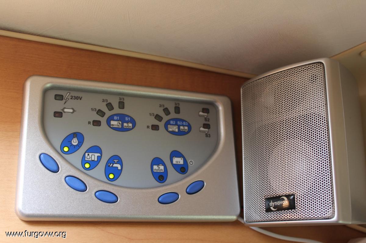

Entiendo que el interruptor de la centralita que usaría es el botón para calentar las aguas grises que no tiene uso,pero,ese interruptor ya está conectado a esas regletas de la caja de conexiones?sería solo enchufar los cables a la regleta y listos no? o hay que cablear desde la propia centralita?

laurito
Cita de: JOSEDUCATO en Noviembre 09, 2016, 08:41:48 am
muy bien explicado,gracias!!
Creo casi seguro que esa instalación esta hecha independiente de la centralita. Ha cogido corriente directamente de las tomas de 12v. que vienen listas en las weinsberg en el armario altillo de la cocina y ha instalado un regulador de intensidad con mando remoto y listo. Facil facil.
El vincular la luz exterior a la centralita supone cablear mucho hasta llegar a las regletas que comentas, no se por donde se podran pasar sin que se vea cable!

JKN
Esta es la centralita de mi benivan 110
El cable que veis debajo del altavoz es el de la tira de led del toldo. Primero lo instale con un regulador de rueda (se ve un poquito en la esquina inferior derecha), pero posteriormente instale un regulador dimmer con mando a distancia. El dimer va dentro del hueco de la centralita. El cable entra dentro tambien y pasa a la parte posterior (el altillo de la cabina) donde esta la regleta donde va conectad0 al interruptor de luz exterior. El interruptor que lo controla es el central de los tres que estan encendidos.
