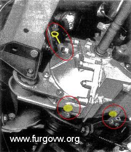

Cita de: davifurgot en Febrero 12, 2016, 01:09:12 am
Como se mira el nivel?
Pues hay una varilla de nivel, puedes verlo:
a) desde el paso de rueda derecho desmontando el plastico
b) desde arriba quitando la rueda de repuesto y estirandote
c) tumbado debajo la encuentras por encima de la caja.
Para vaciar:
OJO, HAY QUE QUITAR LOS DOS TORNILLOS DE VACIADO ya que lleva una chapa deflectora dentro para evitar el movimiento del aceite en frenadas y aceleraciones e impide que salga todo el aceite por un solo agujero.
Para llenar:
LA MARCA NO RECOMIENDA LLENAR POR LA VARILLA para evitar problemas de nivel con la chapa deflectora interna, hay riesgo de dejarlo con menos aceite aun que la varilla marque bien. Se recomienda llenar por el sensor de marcha atras que esta casi al lado.
EDITO: AÑADO FOTO DE LOS DRENAJES Y VARILLA.

Ahora dejó una foto de la varilla con las marcas modificadas.
Las medidas en mm que he puesto son midiendo desde donde empieza la varilla después del mango hacia la punta.
