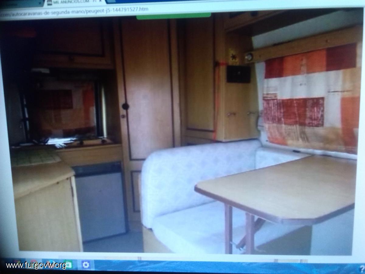

Espero que te aclares con estas fotos.
Lo del lateral de arriba es la salida de humos.
Las del interior son dos furgos distintas.

Oye el interior de las dos furgos está genial !!!   .palmas .palmas .palmas

Pues si Sergio el interior es estupendo, es la mejor distribucion que he encontrado en el tiempo que llevo en este mundo.
Por eso ahora mi hija ha comprado la J5 con casi la misma distribucion que la mia Fiat Ducato. Estoy preparandosela porque estaba en muy malas condiciones y todavia me faltan muchas cosas. Estamos hablando de una largura que no llega a los 5 metros y el monton de cosas que tiene dentro jejejeje.
Haber si te arreglas con esa nevera?
De todas formas algunos que no lo tienen homologado se arreglan con neveras de casa a 220v y un buen convertidor de 12v a 220v y les va bien para un finde.
