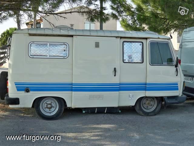

pos la furgo del techo con ventanas es mía y últimamente una vez a la semana suele dormir por esas calles. está tapada con una colchoneta de playa porque tiene las gomas quemadas y entra aguaba agua. hace dos año le puse silicona y se a acabado jodiendo también. así que como no tengo pasta pa arreglarla no me había para a pensar como hacerlo, pero lo de que un techo cuesta seiscientos euros me resulta interesante para el futuro. posiblemente le acabe haciendo una capa a la parte que se levanta a modo de chubasquero, pero ya veremos...

perdona por la intromision, pero es que no me aguantaba y tengo que soltarlo.
el problema de que se quite la silicona es por que utilizas silicona acida y esta no sirve para exteriores por que se secaa la intemperie.
retira toda esa silicona e intentalo de nuevo con  ... silicona neutra...te aguantara eternamente.

fer.erredos gracias. que to lo que sean consejos y saberes se agradecen que yo soy poco manitas y tengo gran desconocimiento en temas de arreglos. además estaba un pokillo triste y desesperado por el agua que entraba. es facil conseguir la silicona que me dices?
el arreglo creo que lo dejare pa dentro de un tiempo largo, porque me voy el mes que viene hasta junio y no creo que tenga tiempo de hacerlo. asi que hellnatxo si no la ves en unos meses no te preocupes, que va a estar bajo techo en zizur.
fer.erredos
en todos los grandes almacenes de bricolaje la tienes y si no la encuentras se la pides al dependiente.........
ahhhh y no te rias, pero para extenderla, no la toques nunca con el dedo, yo lo hago a diario y utilizo una patata.  corta una rodaja y utilizala como espatula.
el resultado te asombrara.............................................................. .fotografo .fotografo .fotografo

No seria mejor ponerle sika?
no es un poco mejor que la silicona normal?
para los cambios de temperatura y esas cosas...
