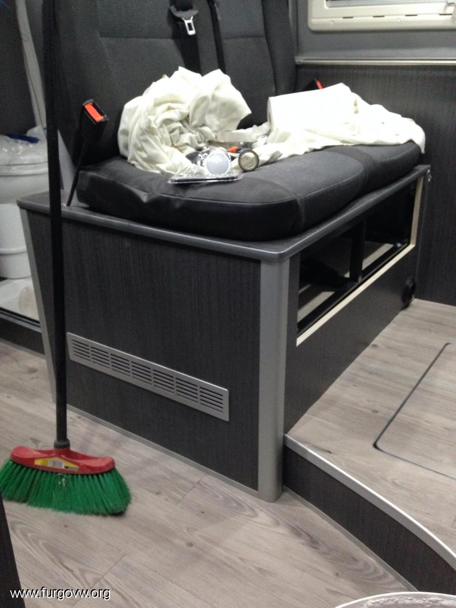

una preguntilla as homologado con el asiento trasero ya suplementado o lo has suplementado despues
es que he leído por ahy que puede haber problemas para homologar
gracias
y en hora buena muy bonita
MendiCamper
Cita de: pissy en Diciembre 08, 2015, 19:22:12 pm
gracias
Eso es obvio que primero pones el asiento doble y una vez acabada la furgo, homologas :)

Cita de: biciostion en Octubre 21, 2015, 21:41:31 pm
una preguntilla para homologar la fasp la llevabas así levantada o la as levantado despues de homologar
MendiCamper
Cita de: pissy en Diciembre 29, 2015, 16:42:23 pm
Levantado
chelipondrio
Buenos días biciostion, el perfil de aluminio curvo que has usado para el suelo elevado del salón, ¿dónde lo has pillado? ¿ qué forma tiene que te permite curvarlo? Gracias por adelantado.
PD. No paro de copiarte. Jajajaja.
Mi Camperización: http://www.furgovw.org/index.php?topic=297016.0
Mi presentación: http://www.furgovw.org/index.php?topic=296927.0
MendiCamper
Cita de: chelipondrio en Diciembre 31, 2015, 11:21:29 am
Que pasa tio!!! Sorry se m escapo tu msj
Es un perfil plano del leroy que tiene estrias y un pequeño rebaje en un costado
Solo esta ese
Al ser recto lo puedes doblar sin problemas y sin nada
