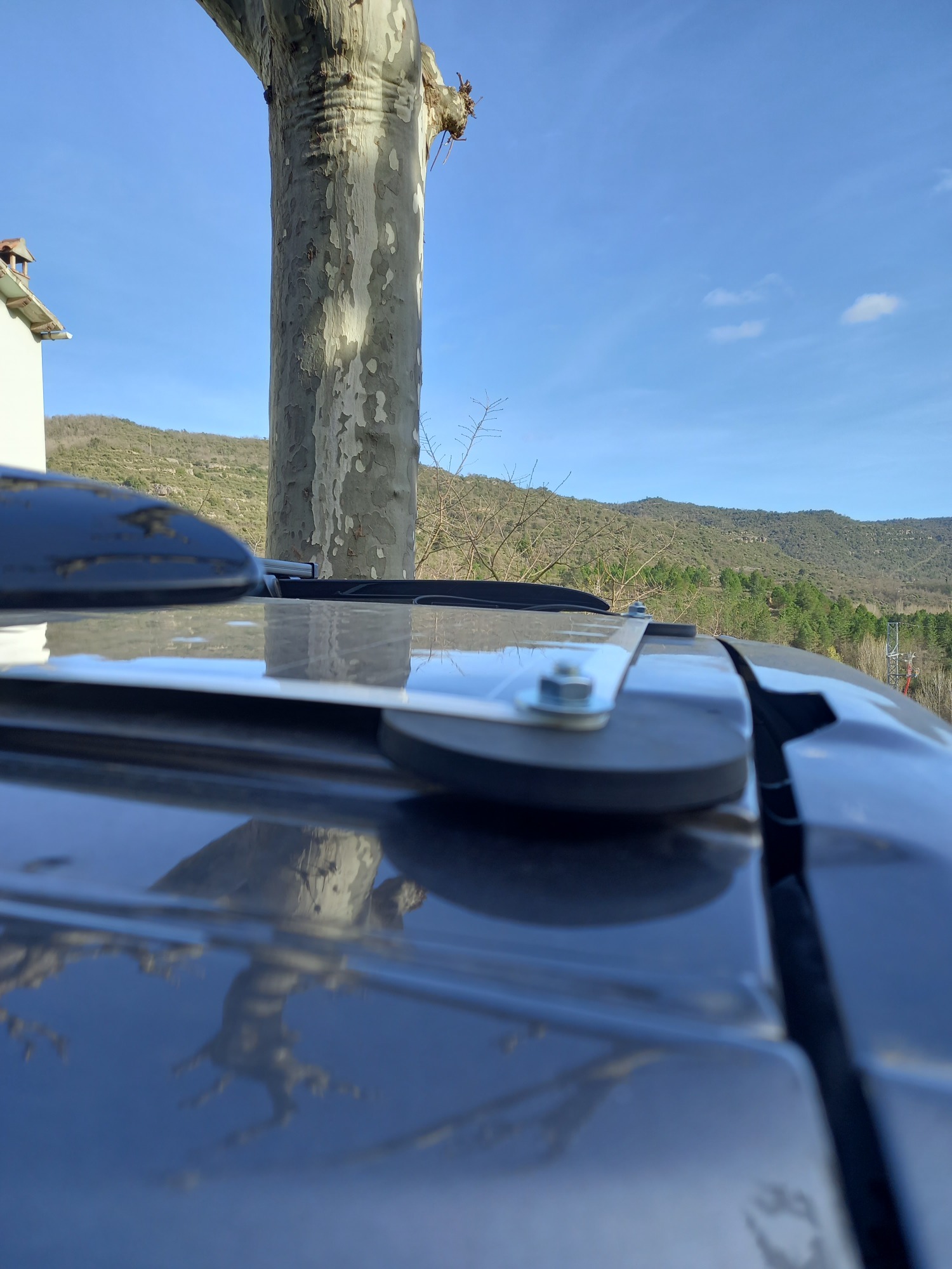

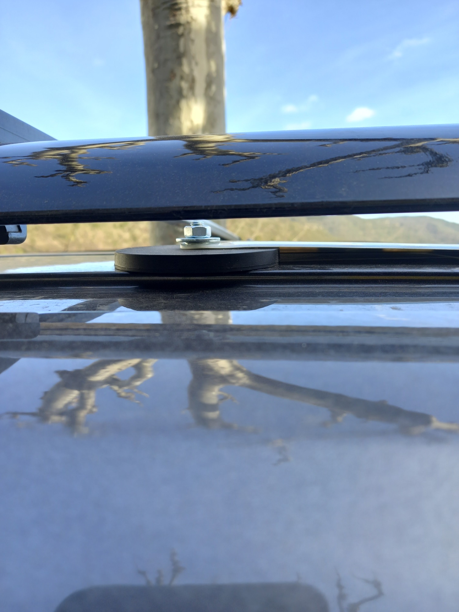

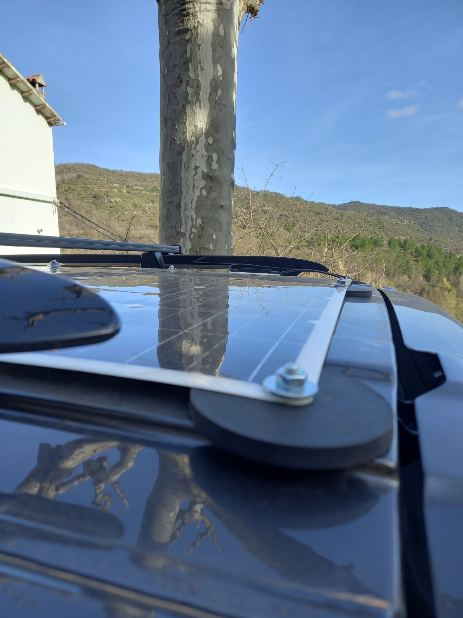

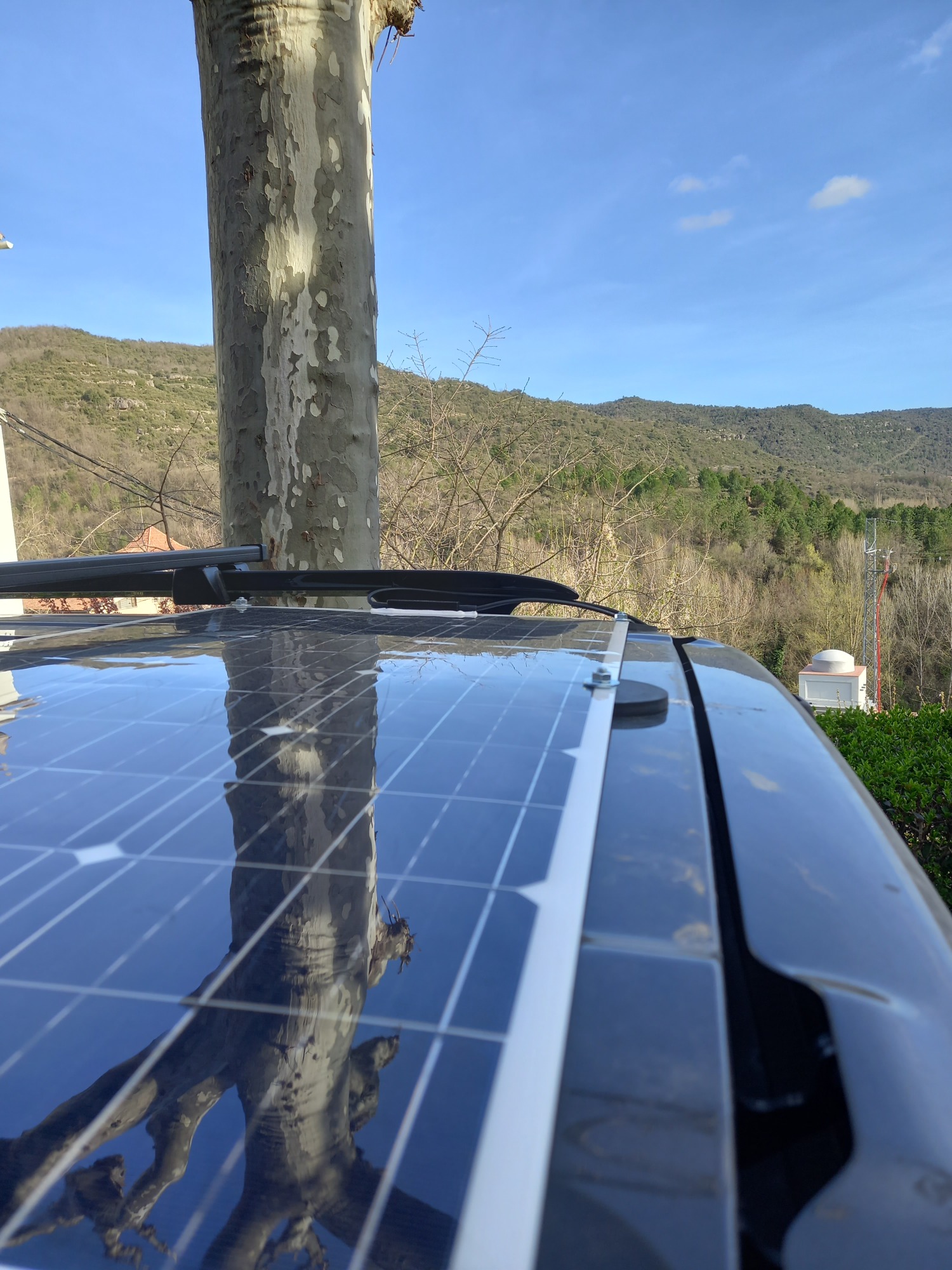

Pues yo de placas solares, ni idea de momento, la verdad, pero viendo los problemas para pegarlas, os adjunto unas fotos de un sistema que vi en su día y pensé que si algún día ponía placa, estudiaría este sistema más en profundidad.
Me gusta pq es fácil de quitar y poner, y con unos cables largos, al estar instalado, se podrían orientar las placas hacia el sol.
Pd: tb es verdad que es mas fácil robarla...
