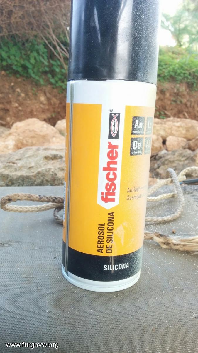

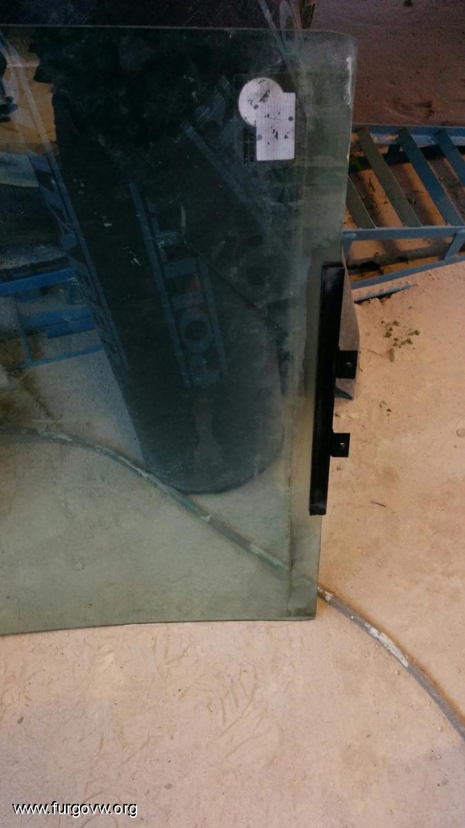

tb lije y puse antiox a la vendana
busque en Internet como rejuvenecer las gomas de las puerta.... decían de limpiarlas bien y poner silicona en spray

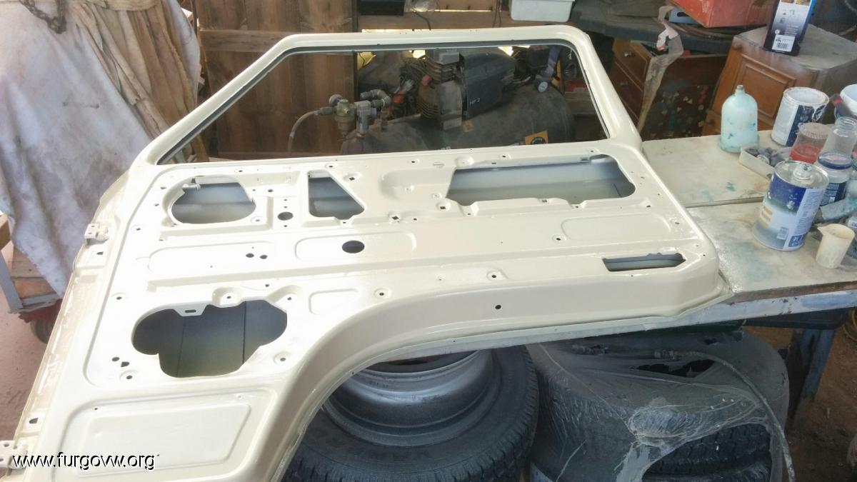

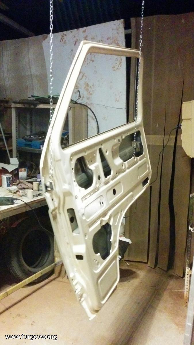

1ª capa epoxi a la puerta.... me di cuenta que asi iria muy lento y se podria rayar la puerta entre un lado y otro...
asi queme fui a por cadenas y ganchos....

Para las gomas he usado glicerina y si que pierden esa sequedad pero hay que darlo de vez en cuando porque no es "pa siempre", es más un mantenimiento.

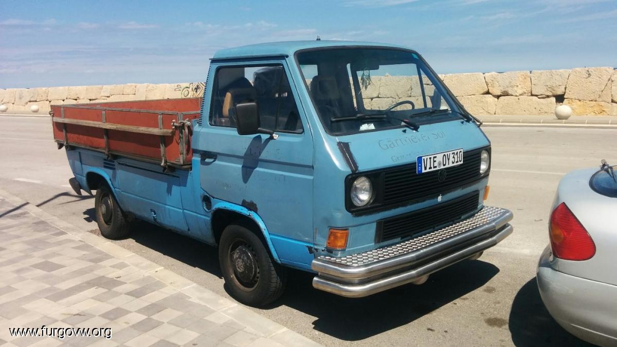

bueno... tengo otra furgo en casa ! y con el nuevo paragolpe de inox para la camper !

La silicona en spray va bien? Si es así, dónde la pillaste y precio? Muchas gracias :)
animatrix
la semanaque viene o asi sigo con la camper...  no se muy bien como deje todo  hace... 6 semanas... y la verdad es que creo que ni me mire bien la gomas despues de aplicar el spray . ya os contare detalles :)
