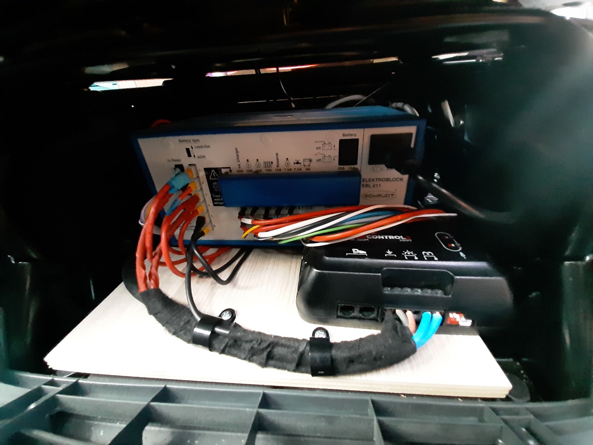

¿Puedes poner una foto de la instalación del regulador (que se vea el electroblock tambien)?

A ver si  es esta la foto que queríais.

Cita de: zitrico en Julio 17, 2021, 23:15:56 pmA ver si  es esta la foto que queríais.
Ya se que es el electroblock yo le llamo la centralita  .meparto  .meparto  .meparto
Justamente has tomado una foto en un punto en que no se aprecia si el regulador pasa por el electroblock, hay un mazacote de cable que tapan la entrada.
Era para saber si ese puerto lo tenias libre o no.

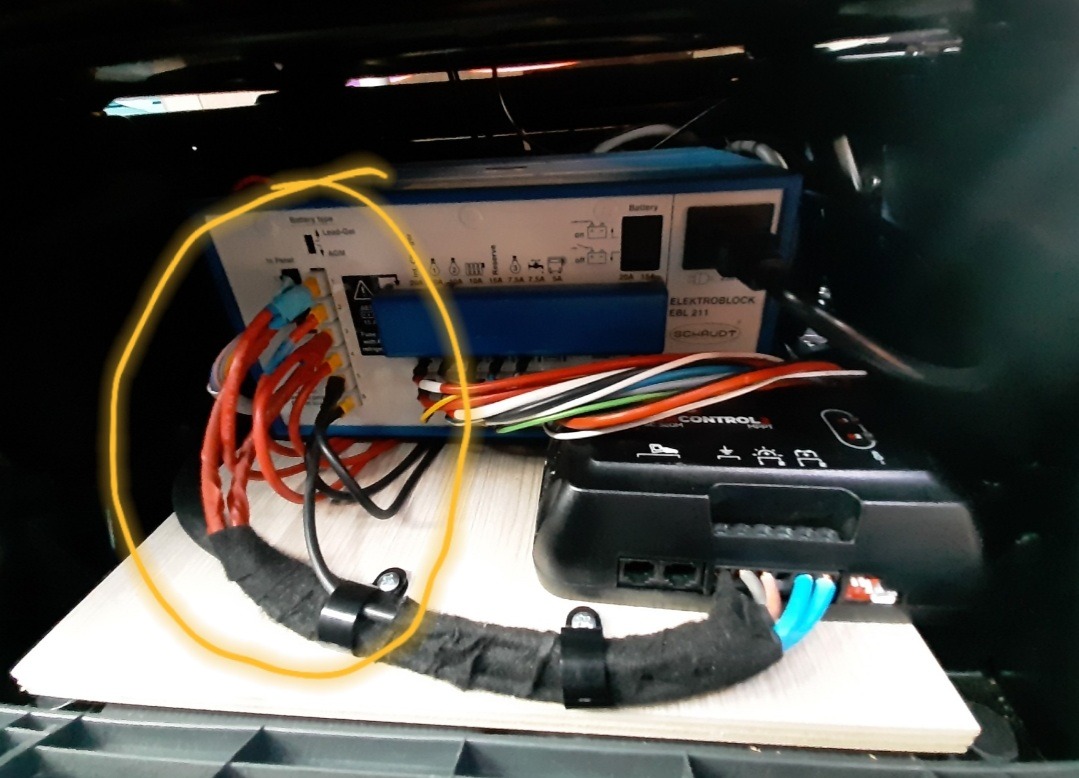

El controlador solo tiene las entradas frontales que ves son los que vienen de las placas y los que van al electroblock para ir a la baterias. No hay mas conexiones. Te marco donde vas conectados en el electroblock y si te fijas se ve un cable gordo negro que será el que viene de las placas.

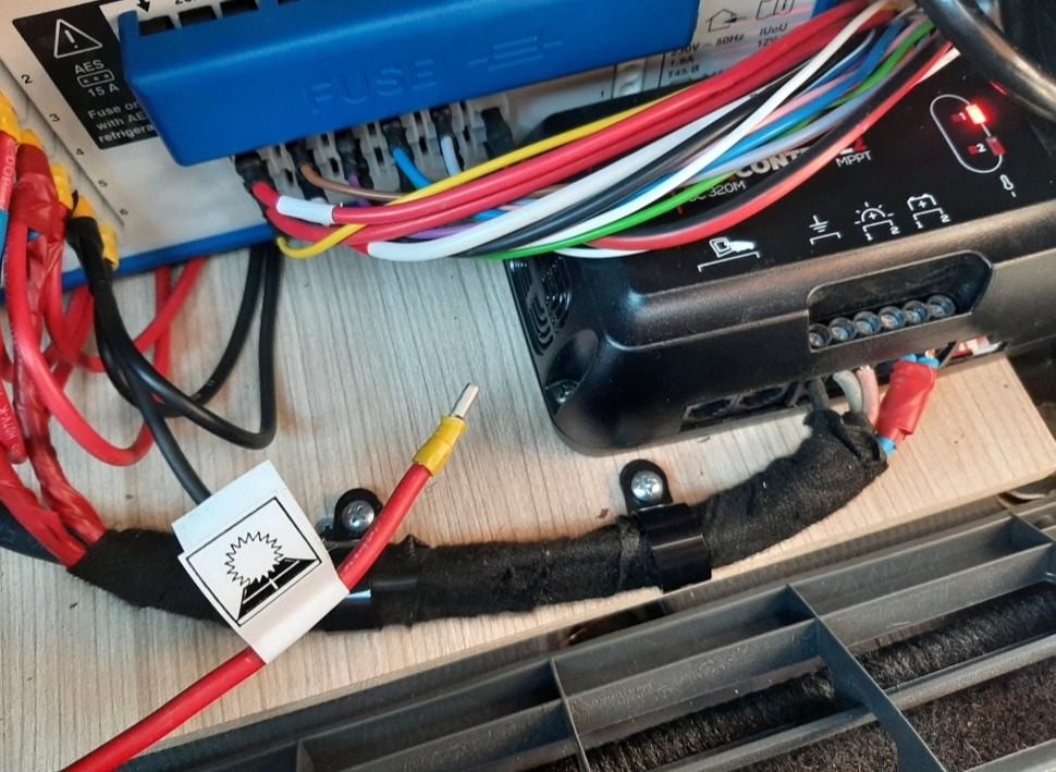

En su dia encontré este cable suelto pero no vi donde conectarlo y la verdad parecía que estaba sin poner apropósito por que estaba escondido.

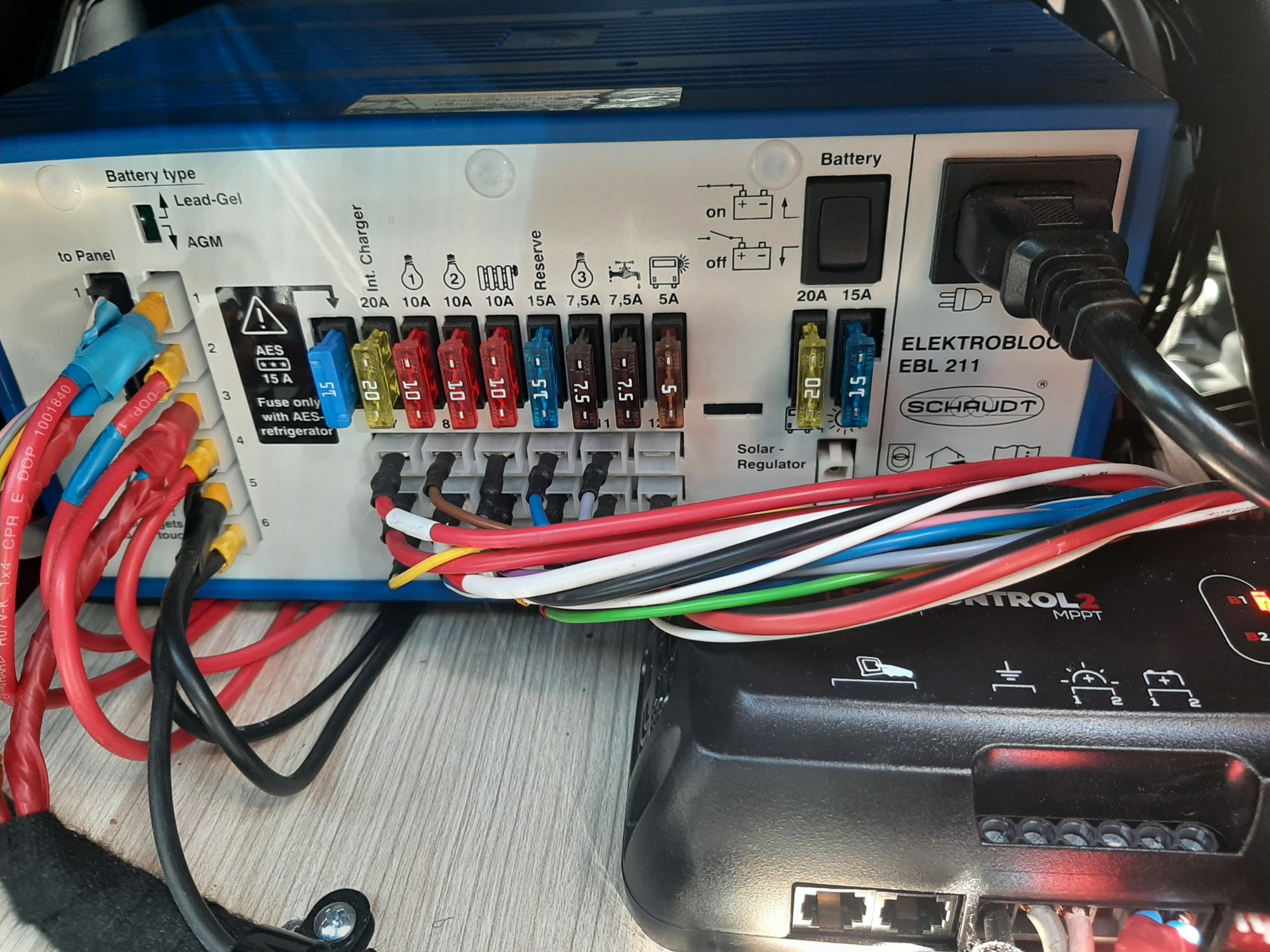

Aqui se ven un poco mejor las conexiones

Cita de: zitrico en Julio 19, 2021, 10:12:10 amEn su dia encontré este cable suelto pero no vi donde conectarlo y la verdad parecía que estaba sin poner apropósito por que estaba escondido.
Mis respuestas son limitadas.
¿Ves ese puerto que dice "Solar-Regulador"? Eso es porque la placa te la han conectado directa a batería (algo que no es que esté mal), pero yo prefiero que pase por el electroblock. Todo es más eficiente.
Respecto al cable que comentas que está suelto, eso es porque el concesionario tira sus propios cable, parece que les sale más a cuenta o es más rápido para ellos
