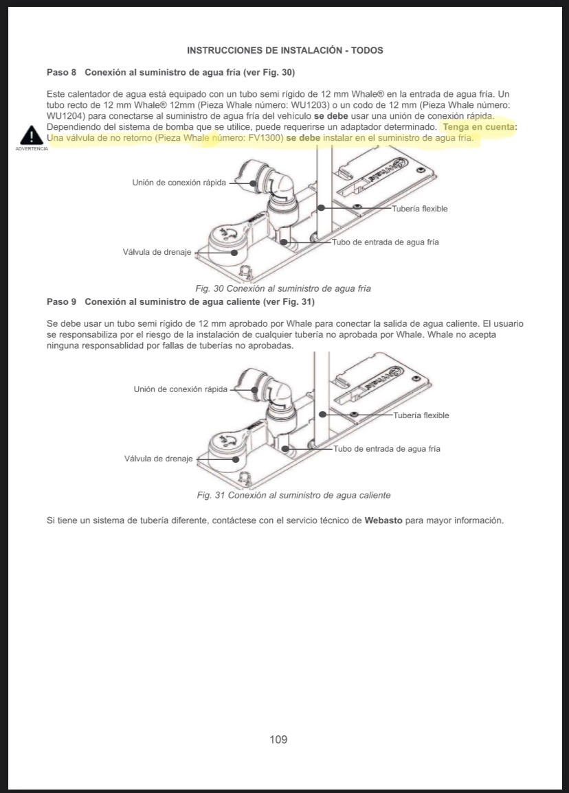

 Hola compañeros. Pues efectivamente como dice Carlospit el martes fui a recoger nuestra Twin Family con el problema del boiler. La llevamos al servicio técnico oficial Webasto Iberica, ya que Caravaning K2 siguen reponiendose del incendio. Desmontan las dos antirretornos que lleva el circuito de agua. Una en la bomba del deposito y la otra se encuentra en el registro que hay en el suelo del pasillo de la furgo, junto a las válvulas de drenaje del circuito, y que se monta en la linea de entrada de agua del boiler. De momento tuve una noche el boiler en marcha y no ha soltado ni una gota de agua. A ver si sigue asi...
 En principio me quedé un poco desconcertado y no tenía mucha confianza en la solución, por tres motivos:
1- En principio es lógico pensar que la bomba necesita una antirretorno para que el agua no vuelva al depósito y vacie la instalación del circuito y luego salga aire por los grifos hasta llenar el circuito (esto lo he comprobado y de momento no he notado nada)
2- La propia marca en el manual del Whale dice que se debe instalar una válvula de retención a la entrada de boiler
3- El exceso de presión lo genera el propio boiler al calentar el agua, y para eso monta una válvula de seguridad que está tarada a 3 bar de presión, que igual que abre para liberar este exceso, debería cerrar después, ¿no?.
 Seguiré probando a ver qué tal va, ya os contaré. Lo que importa es que funcione y no afecte al resto de la instalación de agua. A mi me parece raro que todo funcionaba bien y de repente lo empieza a hacer, y por lo que veo no le pasa a todo el mundo llevando la misma instalación, lo que me hace pensar que pueda ser un fallo de la válvula de seguridad del boiler.
 A ver qué va pasando. Los técnicos de Webasto me comentaron que pasan informe a la marca, pero yo informaré de lo que me han hecho al concesionario y escribiré a Adria.
