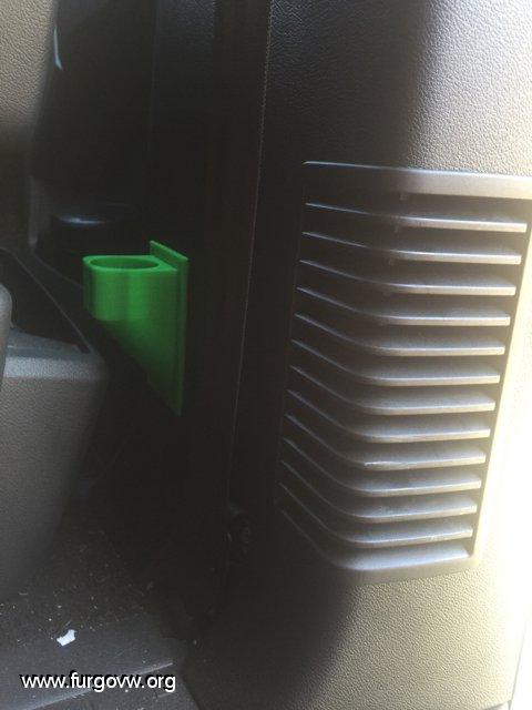

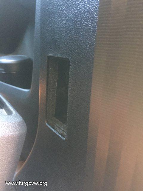

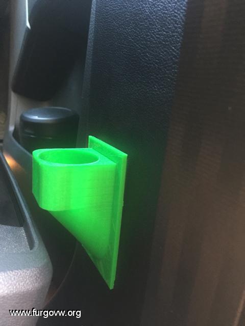

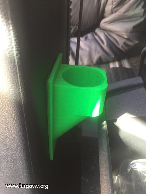

Pues dejo por aquí un invento que he hecho junto un amigo con una impresora 3d. Encaja perfecto. Aquí empalmaré una manguera y para arriba. Arriba tenemos pendiente de hacer un codo con una alcachofa que disperse el aire en todas direcciones.
