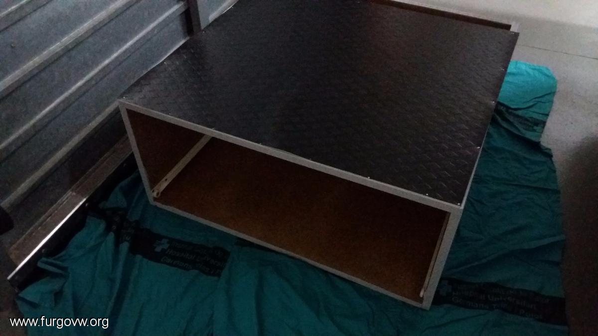

Cansado del desorden en el hueco que queda debajo de la cama que hace a la vez de maletero de la furgo y de tener mal aprovechado este espacio, diseñe un cajón en este caso con estructura completa porque me interesaba llevar la mesa de camping justo encima y para poder instalar las guías del cajón sin agujerear la furgo y conservar su estado de origen para en un futuro poderlo desmontar sin consecuencias.

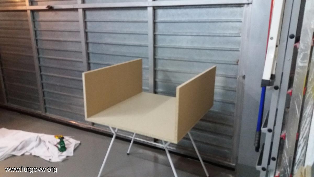

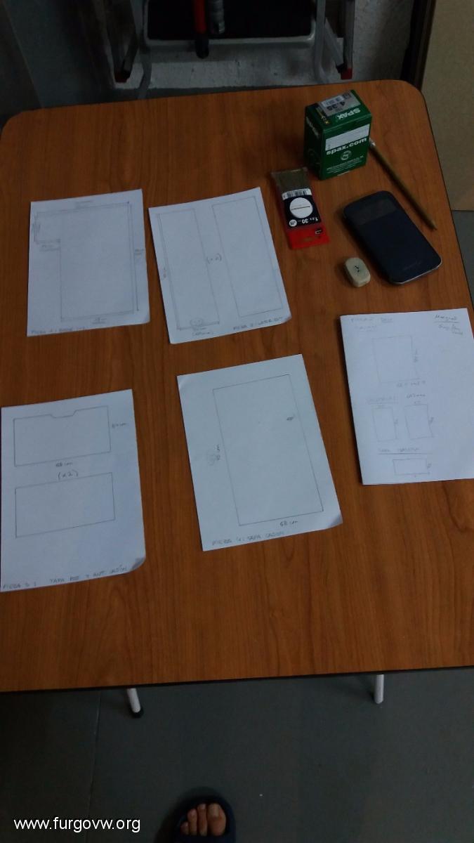

PASO 1: Diseño del cajon; va bien tomarte tu tiempo y estudiar bien las medidas etc... para poder cortar las maderas a la primera, en mi caso como era la primera vez que trabajaba la madera, se me escapaban muchas cosas y de diez piezas que diseñe tuve que retocar la mitad :) Por eso toma las medidas bien, sin prisas y estudiando al más mínimo detalle que es lo que necesitas.

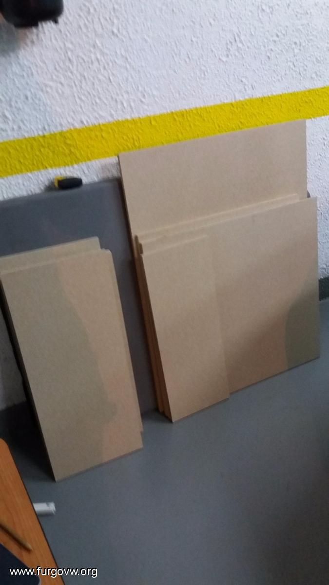

PASO 2: Cortar maderas; En mi caso fui a "Leroy Merlin" y compre dos paneles de conglomerado de 1,6 de grosor por 17 euros cada uno y el corte te lo hacen gratis.
PASO 3: Montaje; Hora de saber si todas las medidas están bien y encajan a la perfección ( en mi caso no) pero volví a la tienda y me hicieron los retoques sin coste

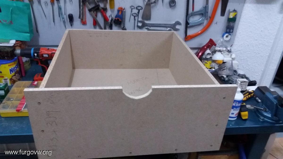

PASO 4: Pintar cajon, antes le di una capa de tratado de maderas para prevenir la humedad y bichos.

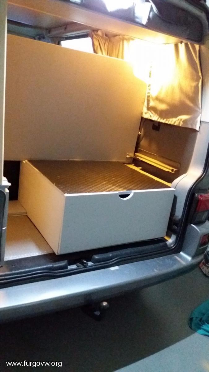

PASO 5: Instalar las guías correderas, utilice unas guías de 70 cm de profundidad.

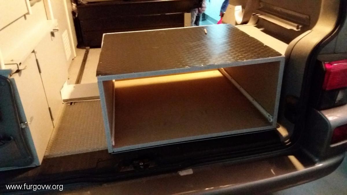

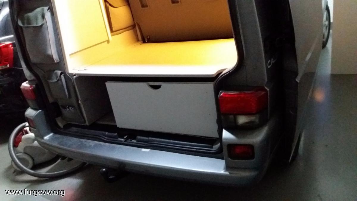

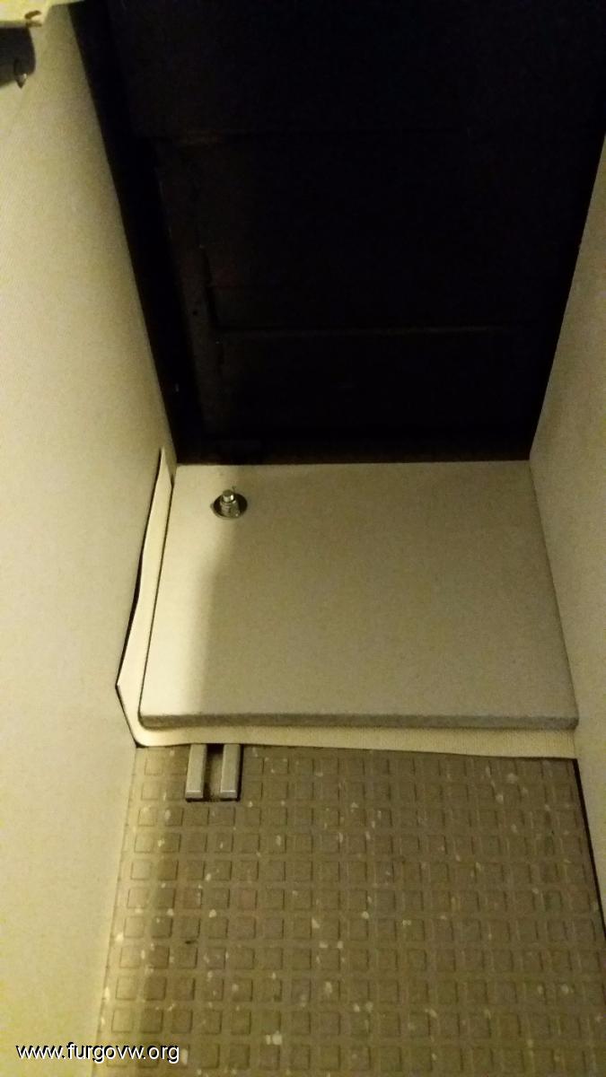

PASO 6: Fijar base del armario al suelo de la furgo, para ello si os fijáis en el diseño de la base, esta tiene como una especie de ala que me sirve para anclar la estructura del cajón a las guías del asiento cama, antes de anclar todo el armario puse debajo un recorte de suelo de goma para proteger el suelo, eliminar vibraciones y evitar que se deslice.
También puse un trozo de suelo de goma en la parte superior de la estructura que sera donde pondré la mesa de camping.

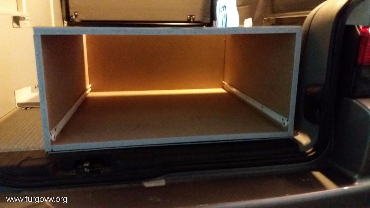

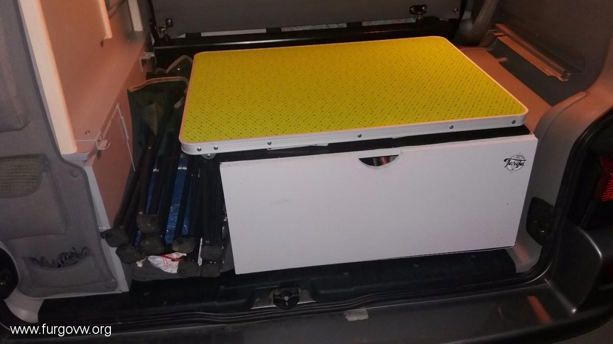

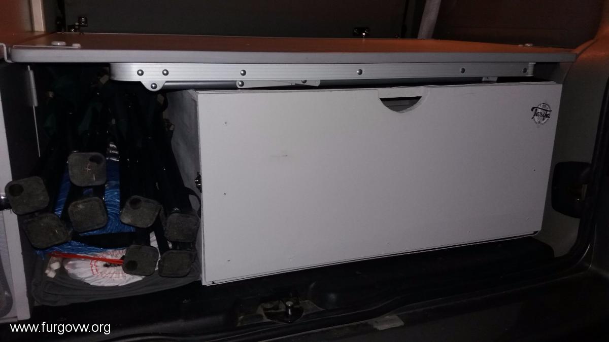

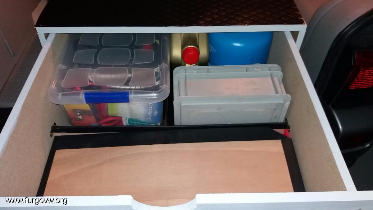

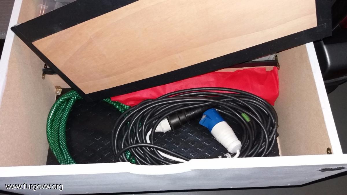

Armario terminado! en el interior del cajón hice unas separaciones para distribuir mejor la carga y este es el resultado, ahora ya puedo sacar la mesa de camping sin tener que sacar todo lo que ponía encima y en el hueco que queda a la izquierda me permite abrir el armario de la bombona de gas para reemplazarla o cortar el gas y también tengo acceso a la batería auxiliar, en este espacio guardare las sillas de camping.

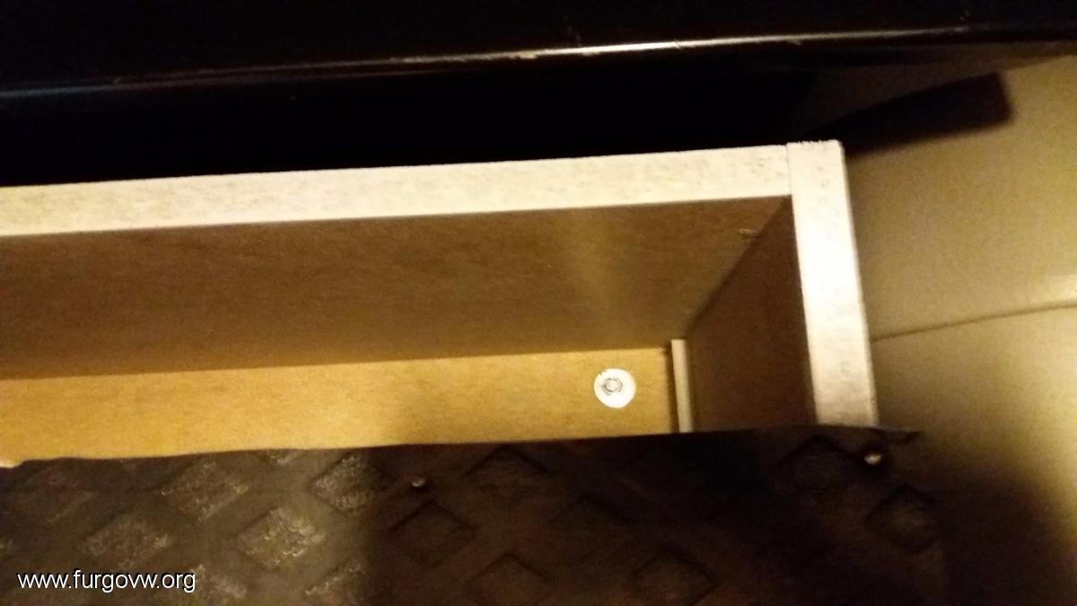

No me queda claro la fijación a la guía, otras fotillos? Que quede claro que me voy a copiar y mucho.

Las medidas del cajón son 31 de altura x 70 de ancho, con esto te quedan un espacio encima del mueble de 5 cm aprox. mi mesa cabe justísima porque hace 4,5... pero esa era la idea, así no se mueve y el armario es tan alto que cabe una bomba de gas azul y una garrafa de aceite de pie :)
Va anclada como se ve en esta foto
No es más que un tornillo y una tuerca con su arandela, la cabeza del tornillo queda dentro de la guía y en el otro extremo con la arandela y la tuerca lo fijamos bien ;)

Por lo que veo entonces es que lo fijas a presión con esa tabla no?
Dentro del cajón no lo fijas a la otra guía?
RumboZen
Si si! dentro del cajón en la estructura también hay otra fijación a la otra guía, queda cogido de las dos guáis
